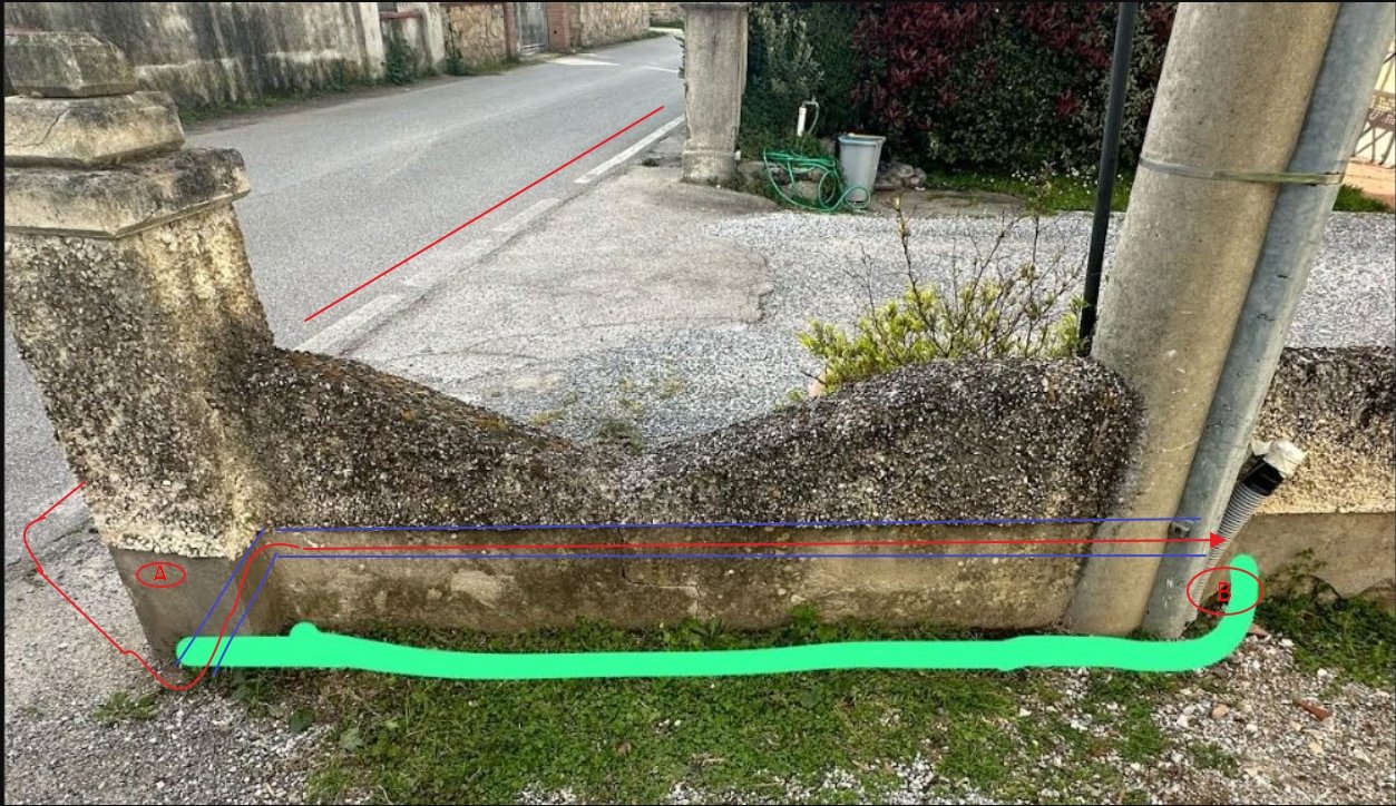

                perfetto quindi dovrei avere il tempo di far venire l'elettricista prima che la squadra 1 (gli edili) finiscano, per fare il raccordo - lungo 3 metri (da A a B) - (guaina + tubino pvc) verso corrugato. E poi con tutto il percorso fatto arrivano i giuntisti. Come da foto, quello che faccio mettere all'elettricista è in blu.
                Da vostra esperienza un tubo pvc e guaina di sezione/diametro 3 cm potrebbe essere sufficiente?
                Immagino loro passano un solo microtubo o fender, e le sezioni che vedevo sono 20 mm.
                Grazie.

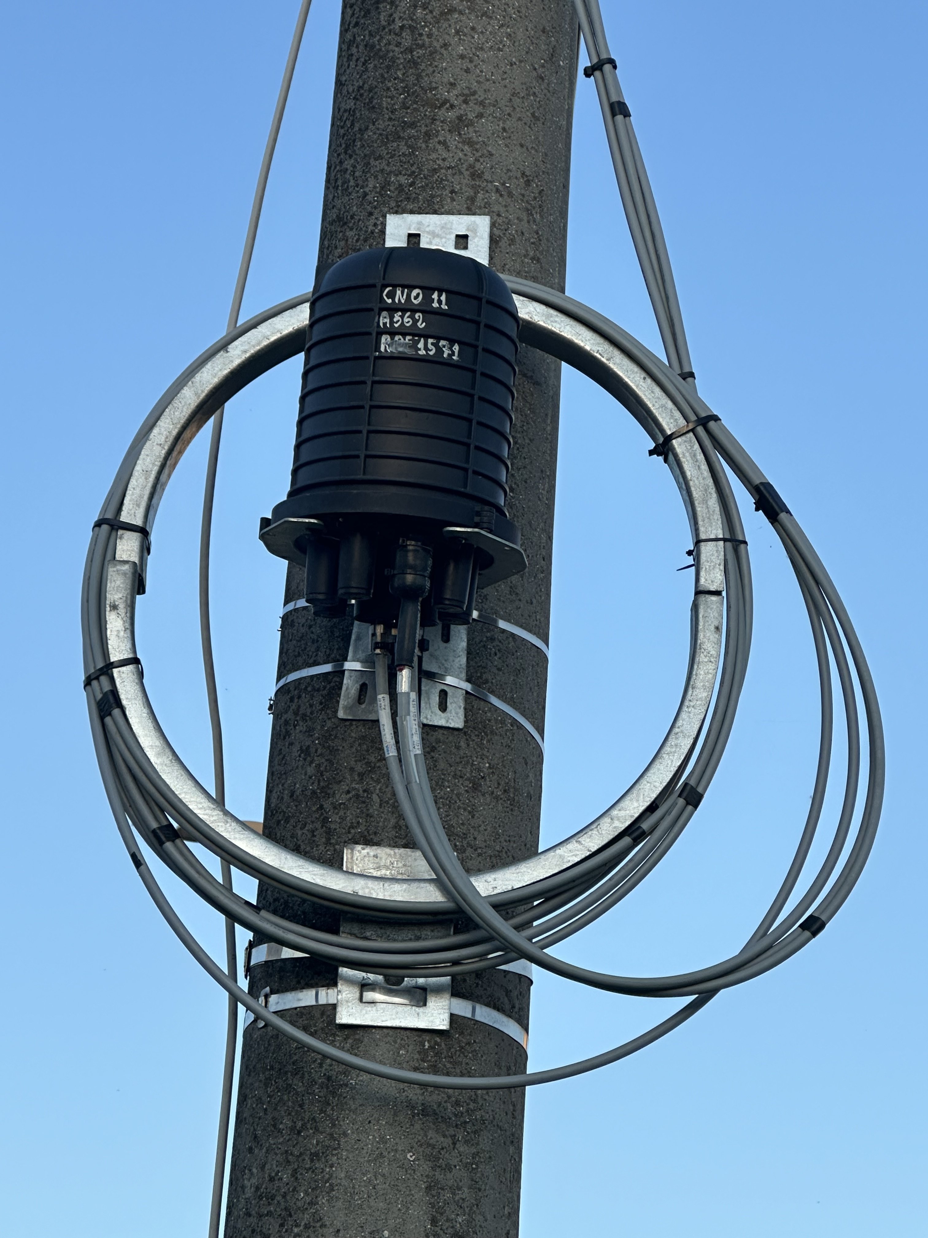

                          Ciao a tutti, girando per il mio paese, ho visto quanto mostro in foto:
                          Codice CNO11
                          A562 - che indica san Giuliano terme anche a livello catastale
                          ROE - 1571
                          Domanda: a volte mettono questi roe su palo elettrico al posto del classico pte quando non riescono a mettere l’arlo (vicino da me c’è il CNO16) con classico armadietto sul territorio stradale perchè magari il marcoapiede o qualcosa di simile non esiste?
                          Grazie a chi risponderá
                            dani77 a volte mettono questi roe su palo elettrico al posto del classico pte quando non riescono a mettere l’arlo (vicino da me c’è il CNO16) con classico armadietto sul territorio stradale perchè magari il marcoapiede o qualcosa di simile non esiste?
                            Hai fatto un miscuglio di termini stile minestrone della nonna🤣
                            Innanzitutto il termine ARLO è utilizzato solo nell'architettura Fibercop, per BUL gli armadi si chiamano CNO.
                            Questo in foto non è un ROE, nel senso stretto della parola, bensì una muffola che al suo interno solitamente contiene solo le giunzioni fra varie primarie.
                            Poi si possono usare in diversi modi, non so questo nello specifico cosa faccia.
                            • dani77 ha risposto a questo messaggio
                              • Autore
                              TheMarsican grazie per le delucidazioni ok allora per open fiber il termine giusto è CNO.
                              Mi ricordavo il termine muffola e l’ho cercato in immagini di google e visto un aspetto simile a quello che ho mostrato in foto, ma non l'ho detto per fare una gaffe 😂😂
                              Non só neanche io cosa fa, lo chiedevo perchè in strade molto strette con battistrada inesistente ho visto che ci sono PTe - muffola e poi ripartono con Pte. Quindi ho pensato, magari fanno la funzione dei CNO ma in modalità aerea visto che non vi è spazio sul suolo.
                              Solo curiositá grazie comunque
                                dani77 ok allora per open fiber il termine giusto è CNO.
                                Per BUL, mentre per OpenFiber aree grigie e nere è PFS (punto di flessibilità secondario).
                                dani77 Non só neanche io cosa fa, lo chiedevo perchè in strade molto strette con battistrada inesistente ho visto che ci sono PTe - muffola e poi ripartono con Pte. Quindi ho pensato, magari fanno la funzione dei CNO ma in modalità aerea visto che non vi è spazio sul suolo.
                                Comunque da WebGis puoi verificare tu stesso cosa sono quegli elementi di rete, c'è scritto 🙂
