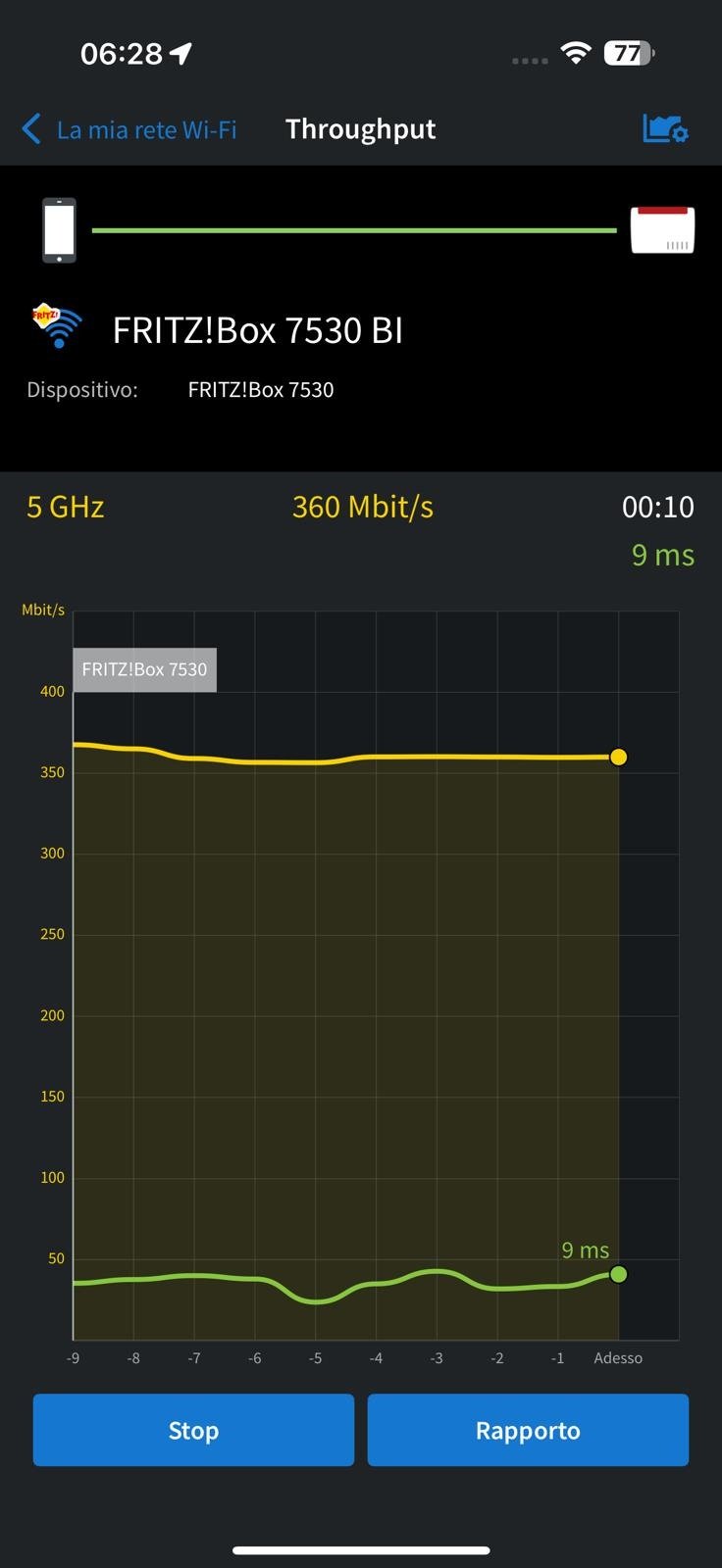

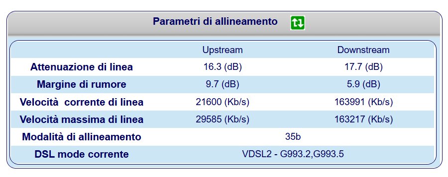

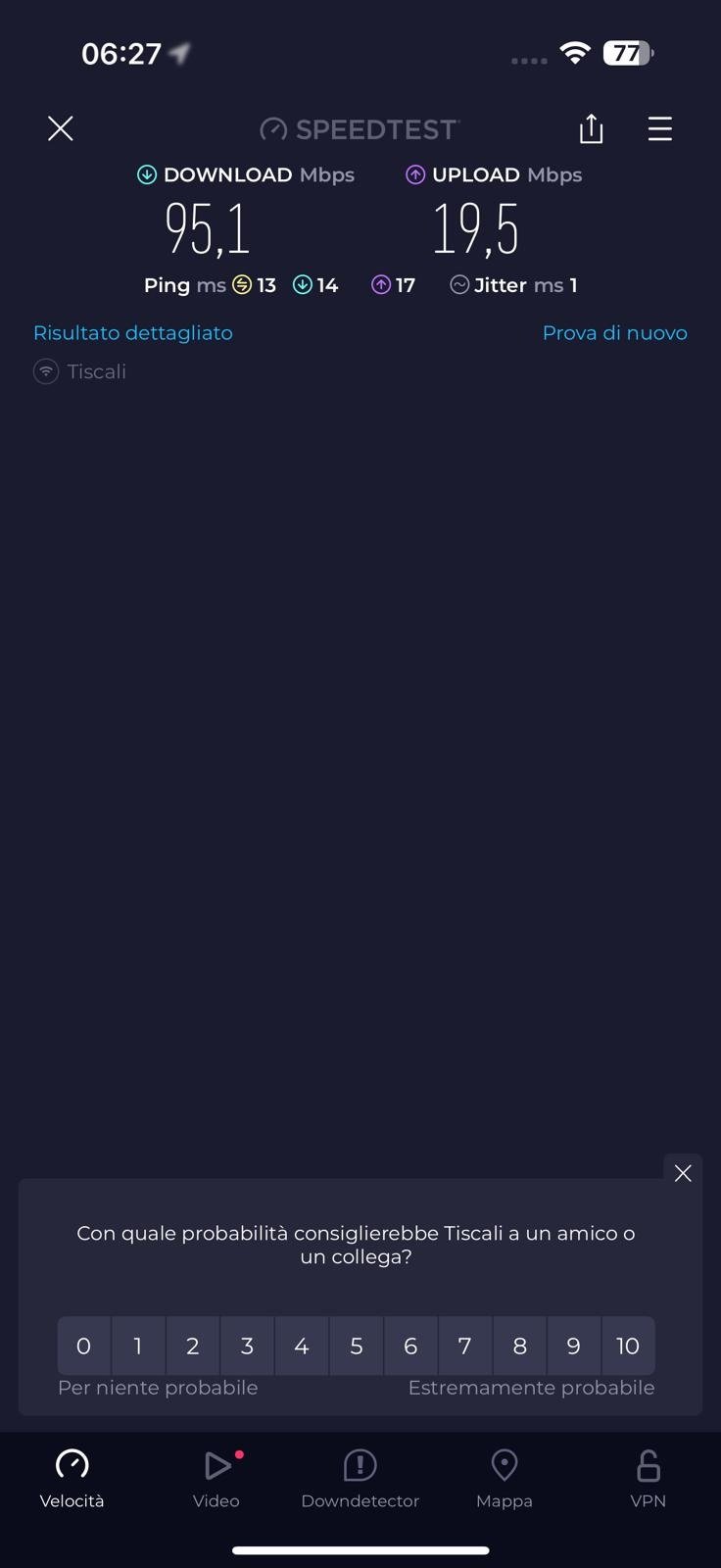

Pasknet Si, inizialmente appena riscontrato il problema, ci ho pensato anche io, ma ho fatto vari test direttamente sul Fritz collegato al doppino... Ho provato su tutte le porte Ethernet, con cavi di rete di categoria differente dalla CAT.5a alla CAT .7, stesso risultato... Fatto anche i test collegando il mio iPhone 16 Pro Max direttamente al router in 5g mettendogli il telefono direttamente sopra, stesso risultato. Test che ho ripetuto anche 2 giorni fa, quando ho iniziato ad avere anche l'altro problema.
Ho escluso qualsiasi tipo di problema legato alla mia configurazione e cavi di rete
