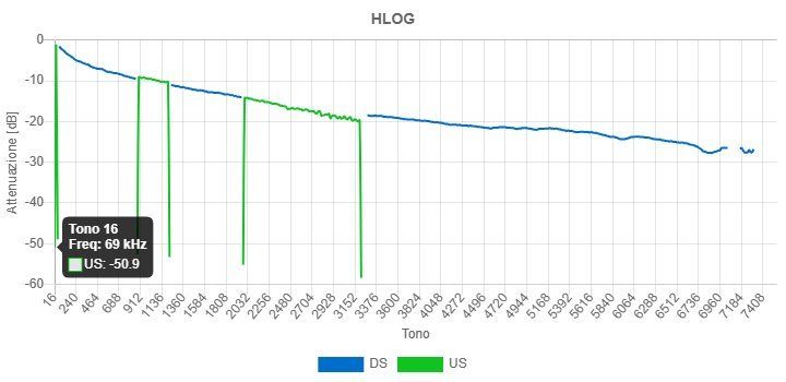

Come puoi vedere dall'immagine, i fili da scollegare erano in basso a sinistra.

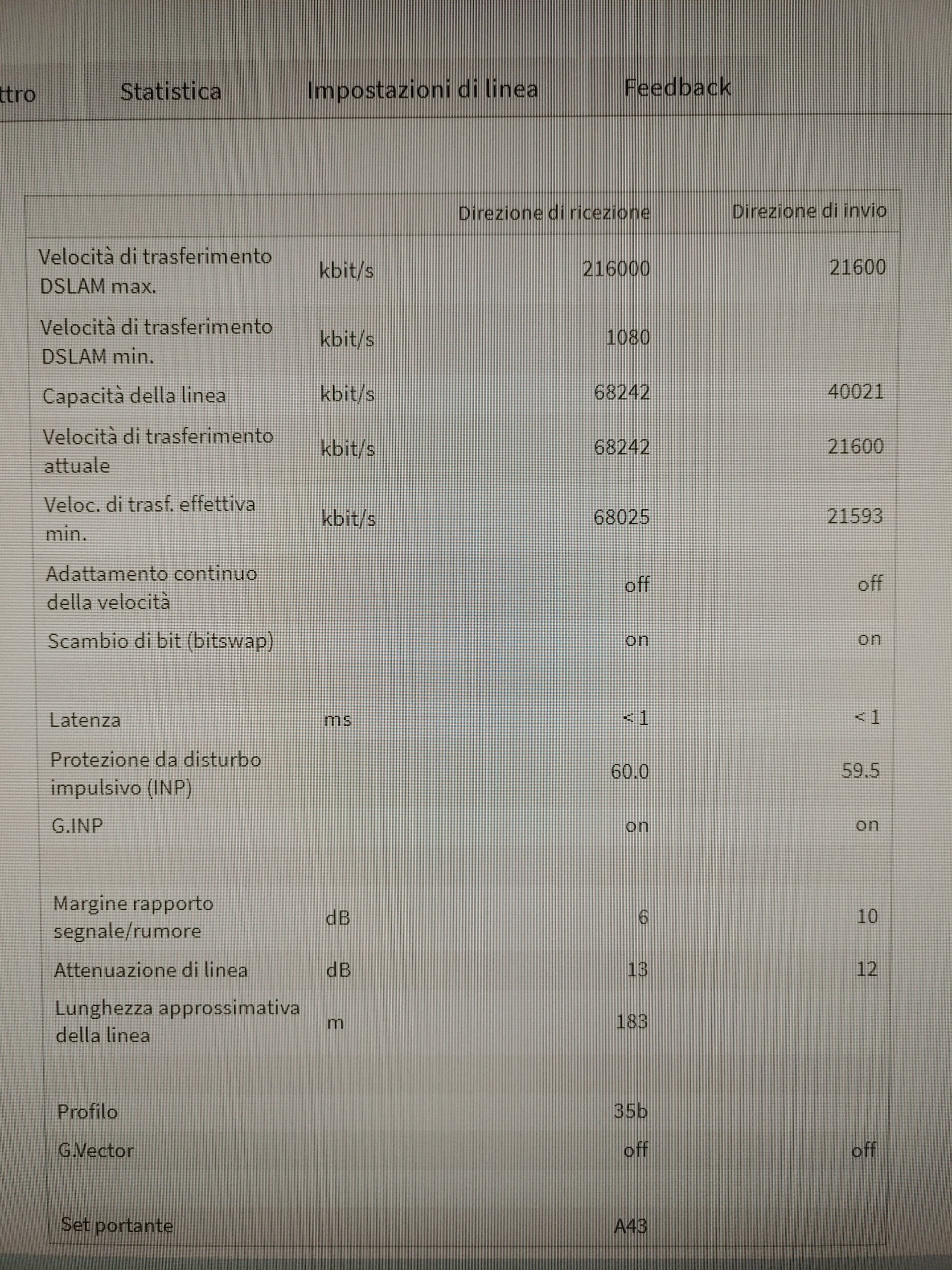

Questo è il risultato, dopo il lavoro svolto:
Prima
Dopo
Come puoi vedere dalle immagini, alcuni parametri sono migliorati, ma la velocità di download è sempre più o meno la stessa.
Cosa dovrei fare per aumentare la velocità?
