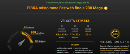

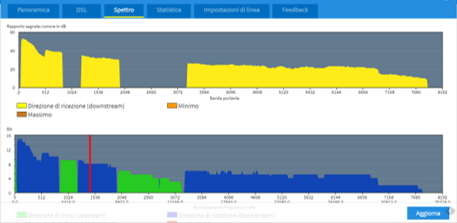

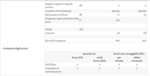

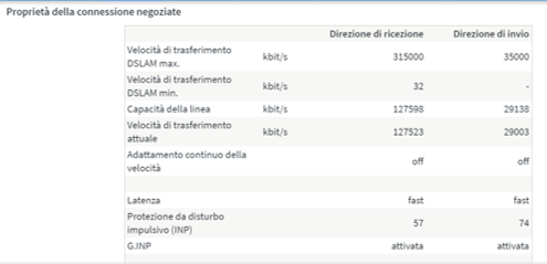

Vi sottopongo i miei dati avendo un contratto 200 mega, pago l'ultrabanda, ma vorrei sapere se e come (magari avere una checklist) per verificare se la velocità può aumentare fino a 200. Da Platenet:
FTTCAB da Cabinet #1 WHS-TFibra attiva
Dist. stimata utente dal cabinet: 195m
Il complesso in cui vivo è nuovissimo e il doppino è dedicato alla solo presa a cui ho inserito il modem attraverso un filtro per usare il telefono no voip no dect (e anche qui un consiglio per migliorare).
