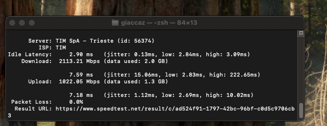

          In effetti, il primo test che ha postato si vede una latenza di 6ms, sarà vicinissimo al server o c'è un instradamento ideale?
            vinceg il primo test che ha postato si vede una latenza di 6ms, sarà vicinissimo al server o c'è un instradamento ideale?
            Probabilmente si trova nei dintorni di Milano, altrimenti la latenza verso Varsavia doveva essere molto più alta.

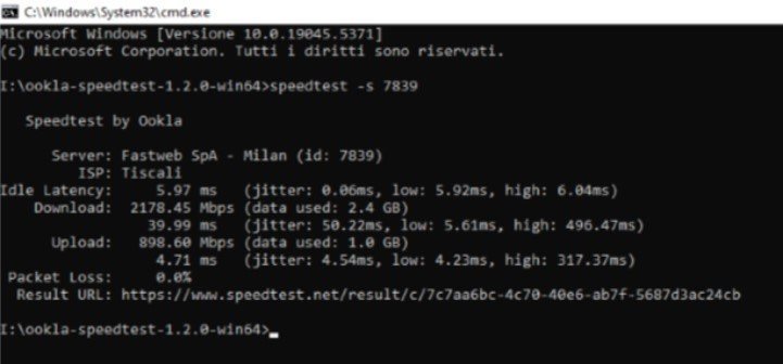

                cmq c'è qualcosa che non mi torna di questo speedtest. Non l'upload (essendo vicino..) ma la latenza in download. Non è normale che con un ping sui 5ms in download ti salga a 40.
                succede con tutti i server?
                per dire, guarda il mio verso stesso server (e in download non faccio traffic shaping)

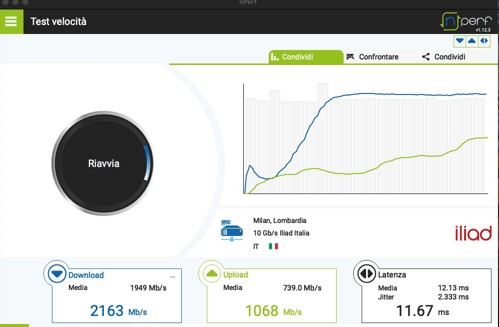

                chissà che giro fa la connessione iliad per aver 18 di ping verso fastweb milano 😆

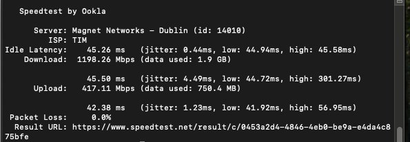

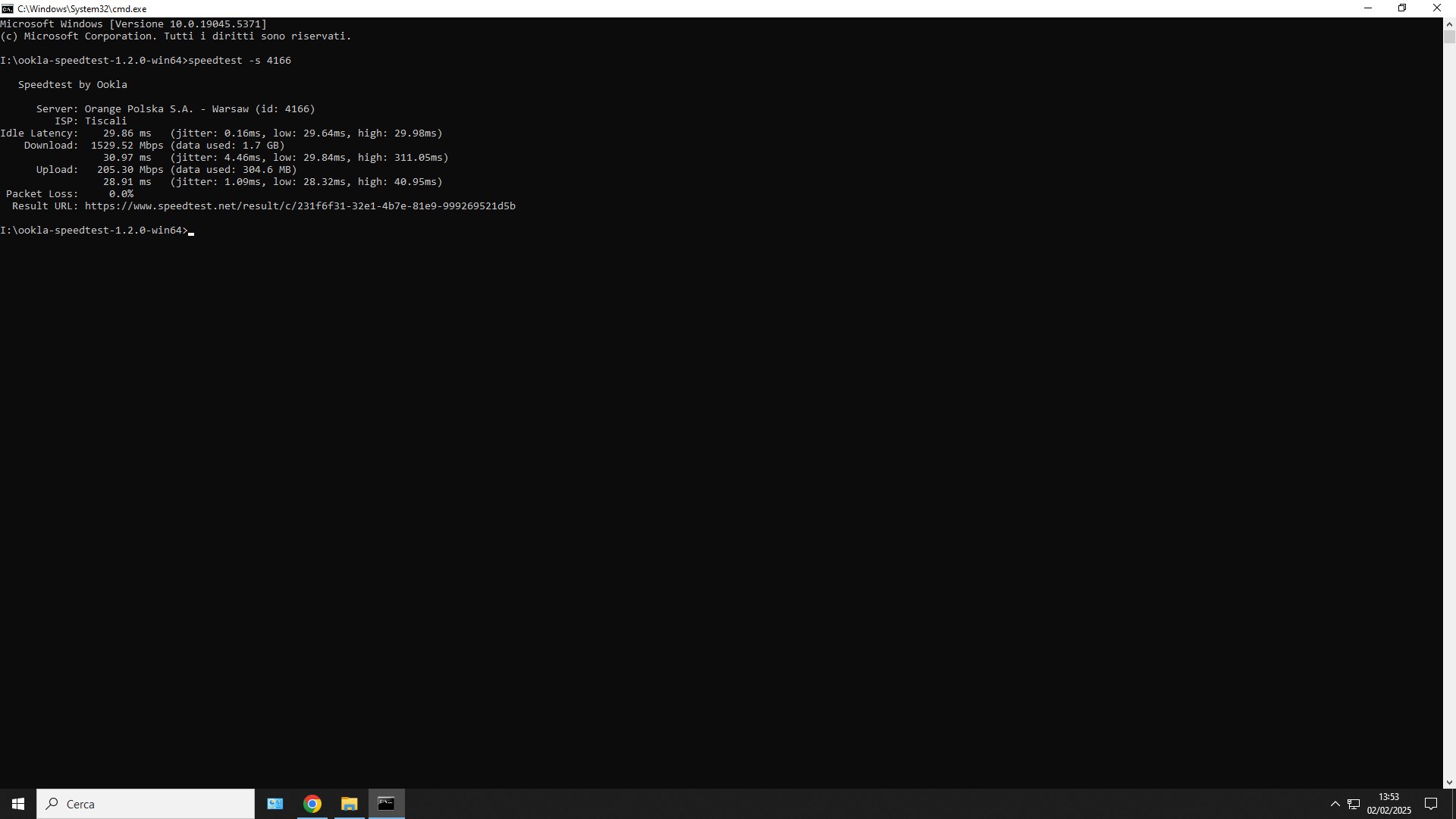

                  In questo commento ne ho messi un po' TheMarsican

                    giacca72 prova su server lontano, sopra c'è una lista
                      giacca72 ultimo fatto su roma 21ms
                      Usa quelli che ho messo nella lista e poi vediamo i risultati.
                      giacca72 ancora basso, fate i test sui server consigliati da TheMarsican

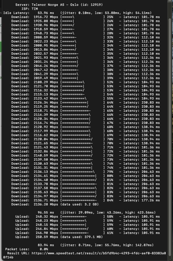

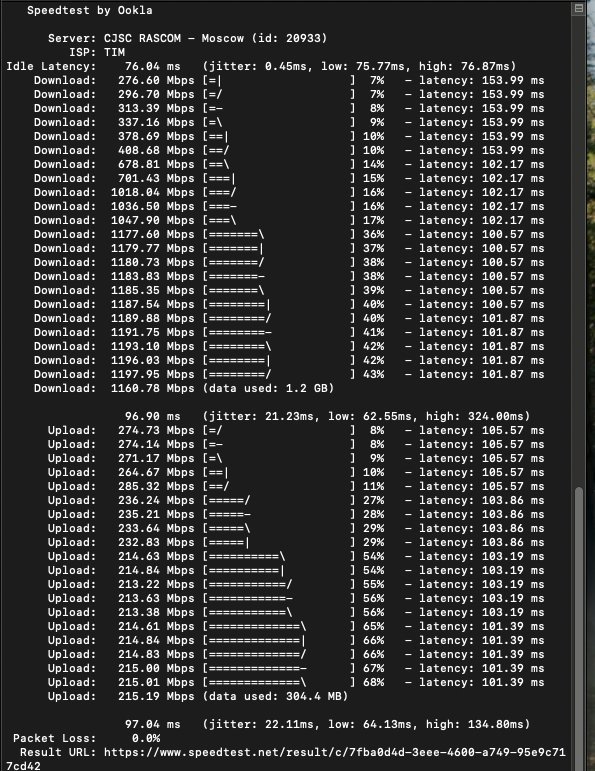

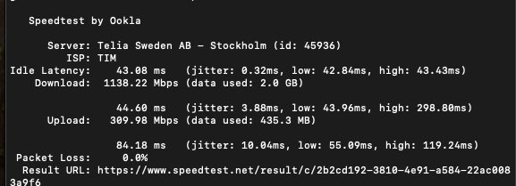

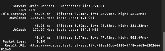

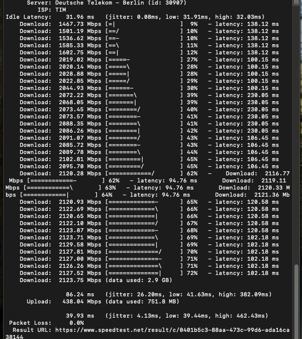

                        SilkierLyric146
                        oltre quelli sopra ...ci sono anche questi
                          giacca72
                          Ed eccoci qua signor giudice 🥳
                          Più è alta la latenza e più degrada, forse non così esageratamente ma c'è.
