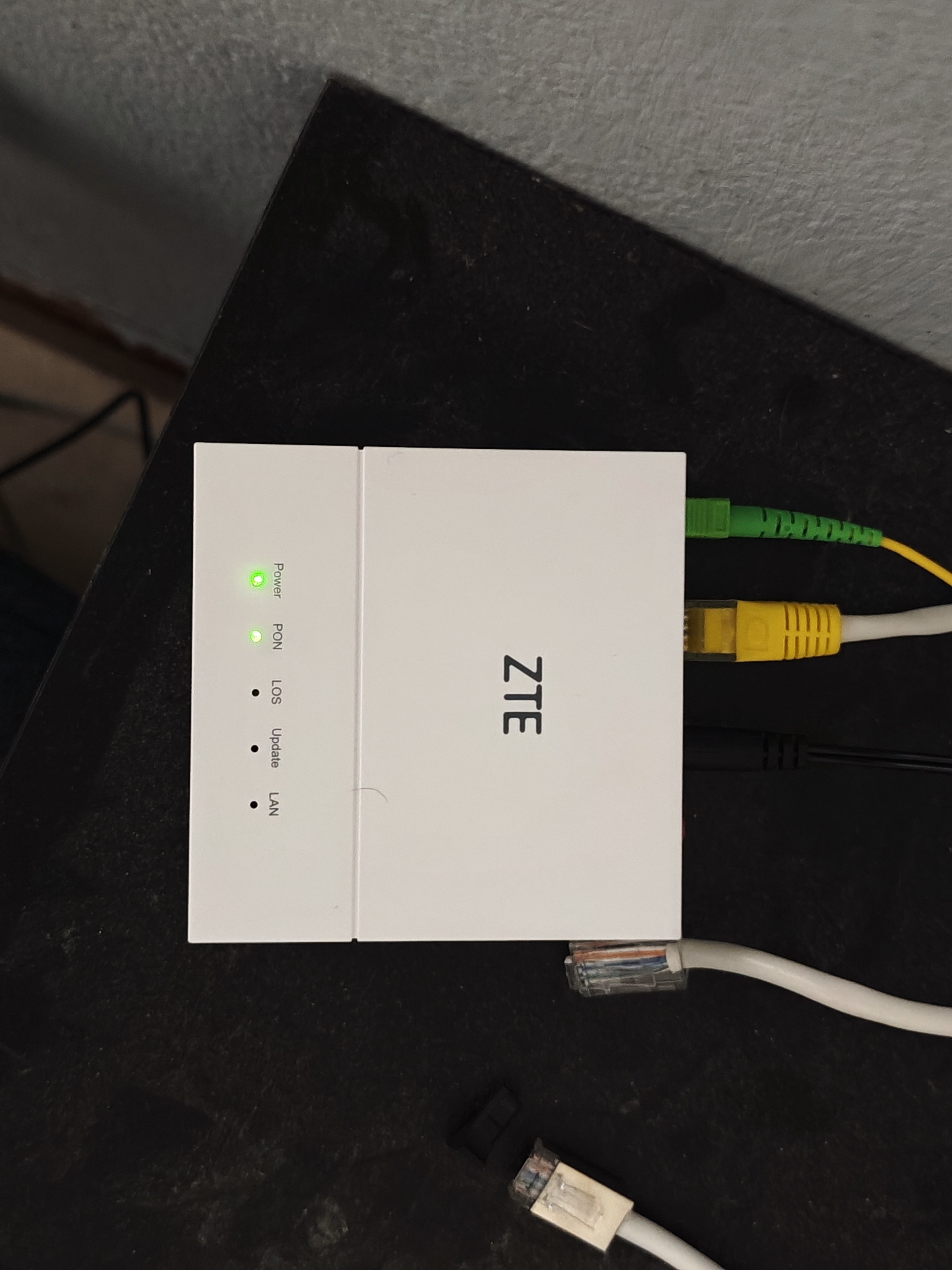

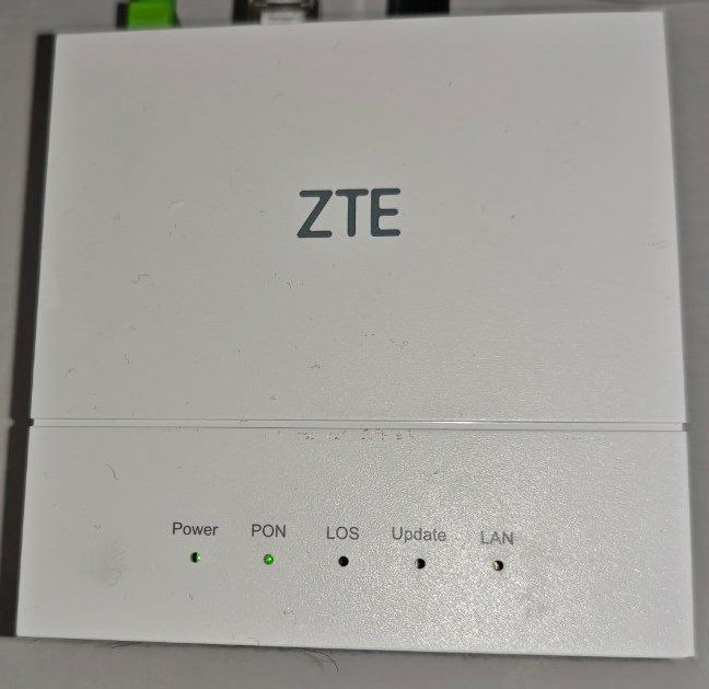

                vinceg Zte f6500 v3, dagli spigoli appuntiti.
                vinceg ZTE F6005 v3 (quello coi bordi squadrati):
                Che però sono delle mosche bianche, arrivano col contagoccie a fibercop e pochissime imprese ce li hanno attualmente.

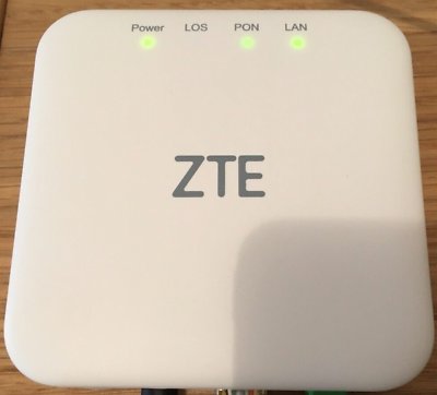

                Oppure, a patto di avere un router con il supporto per il Flow Control, anche il "vecchio ZTE F6005" con bordi stondati, dovrebbe mitigare il problema :
                in teoria anche l'ultimo fw per il router di dimensione con questo dovrebbe migliorare qualcosa.
                  Io ho il vecchio quello con angoli arrotondati, se hai un router con flow control sei a posto.
