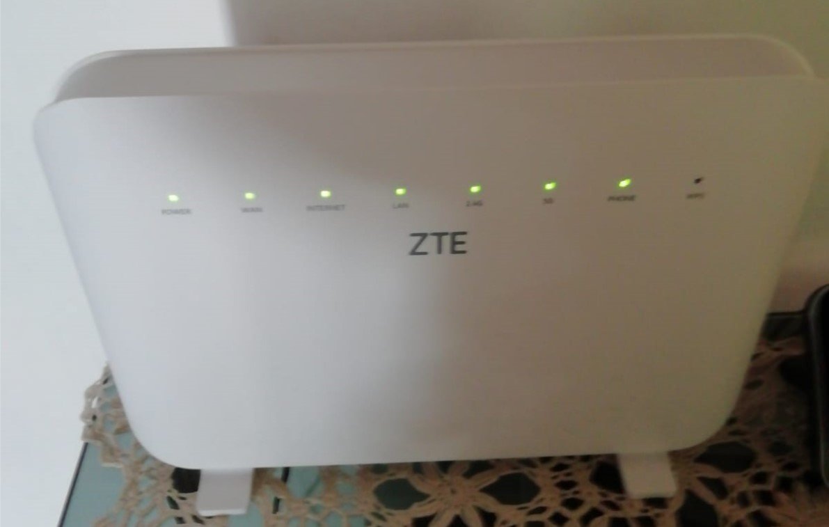

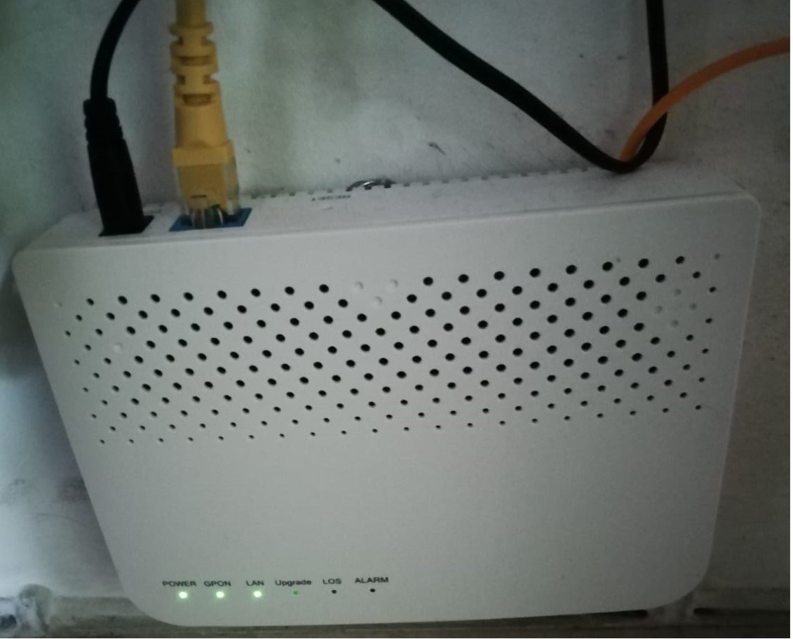

Io ho lo zte zxhn h6645p di Tiscali con l'ont Sercomm e non ho nessun problema
    Orpheo nessun problema
    collegato a 2.5G?
    sarebbe la prima volta..
    come hai configurato il router?
    speedtest verso server lontani? (i soliti..)
      pattagghiu
      Non ho toccato nulla nelle configurazioni del modem
      Leggendo sul forum temevo di avere problemi.
      Avevo chiesto di utilizzare lo zte f6005 versione arrotondata che avevo con il gestore precedente, ma il tecnico non ha voluto.

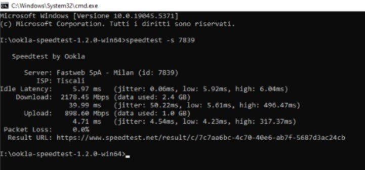

                    Orpheo
                    C'è c'è la problematica🙂
                    (Anche se mi aspettavo almeno 4/5 speedtest)
                    • vinceg ha risposto a questo messaggio
                    • vinceg ha messo mi piace.
                      • Autore
                      TheMarsican hai voglia se c'è 🤣
                      In effetti, il primo test che ha postato si vede una latenza di 6ms, sarà vicinissimo al server o c'è un instradamento ideale?
                        vinceg il primo test che ha postato si vede una latenza di 6ms, sarà vicinissimo al server o c'è un instradamento ideale?
                        Probabilmente si trova nei dintorni di Milano, altrimenti la latenza verso Varsavia doveva essere molto più alta.
