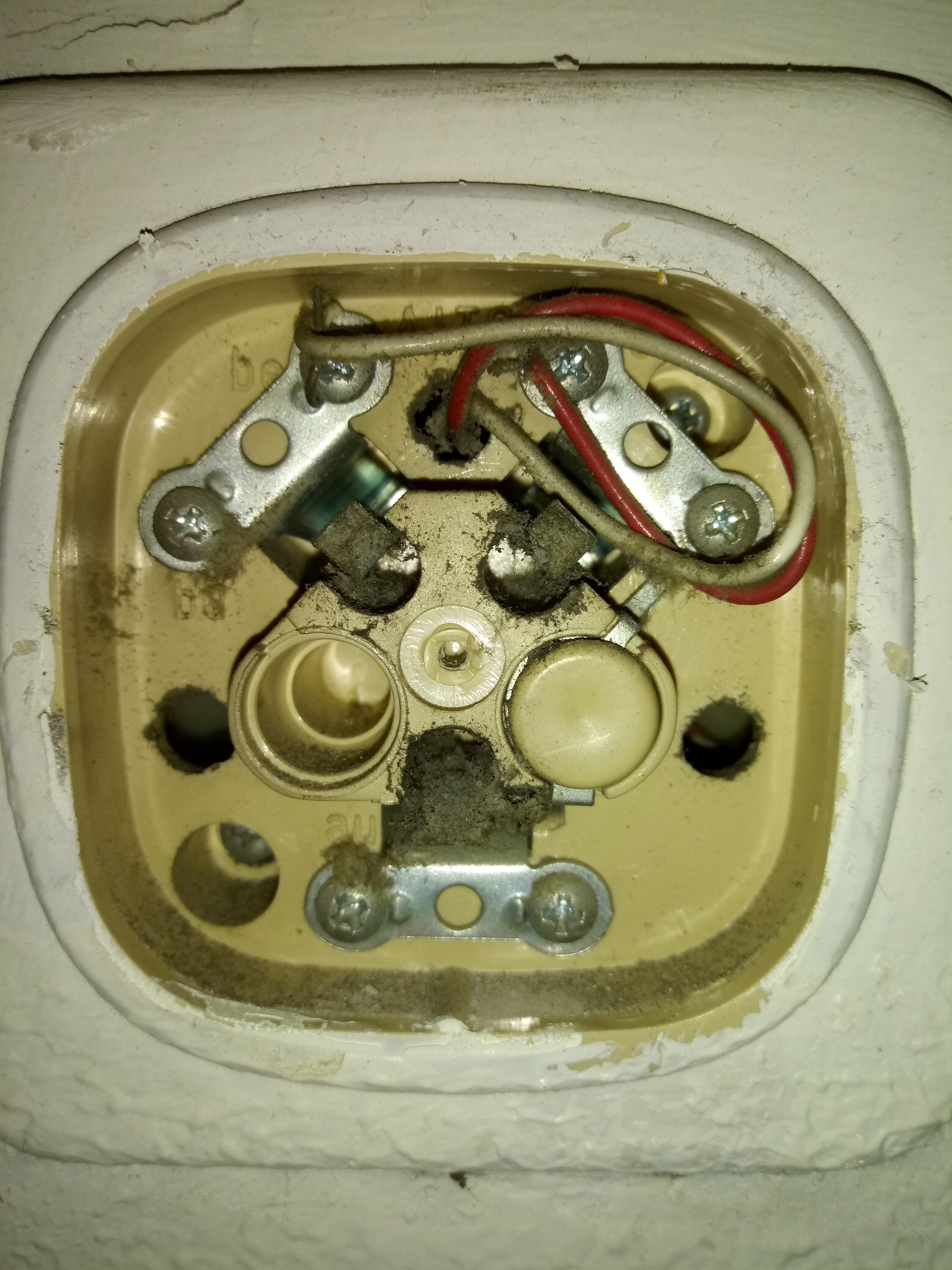

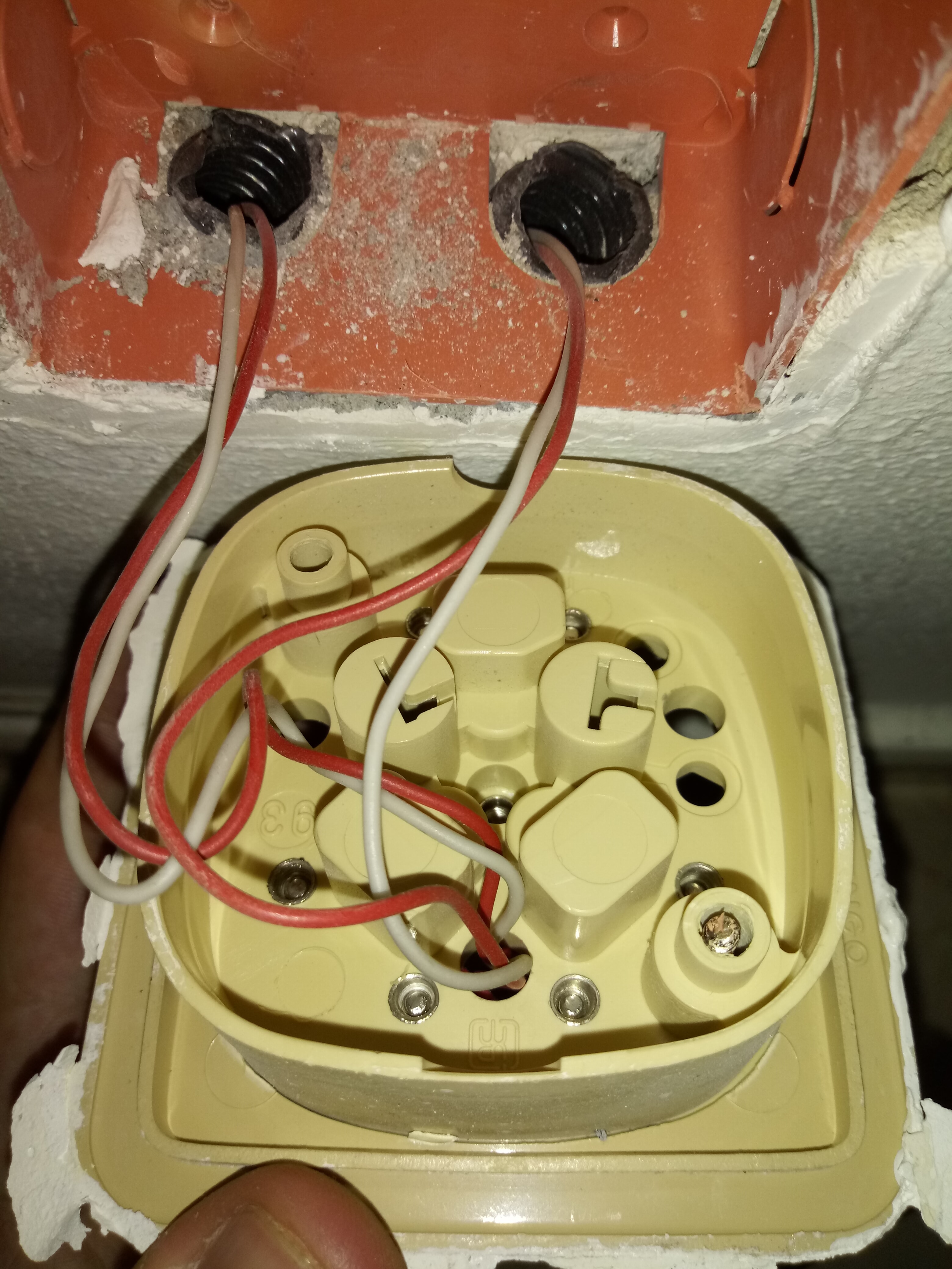

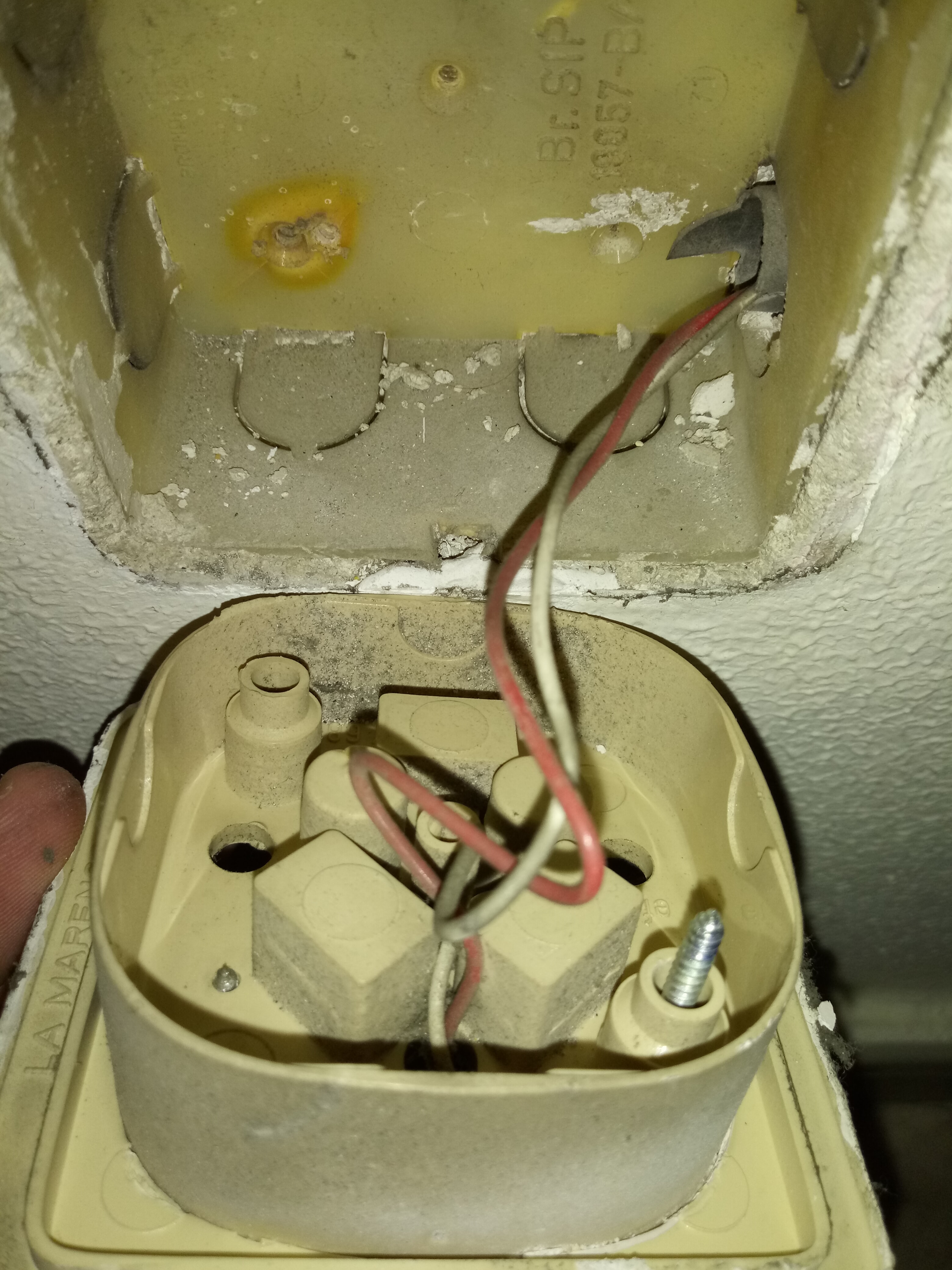

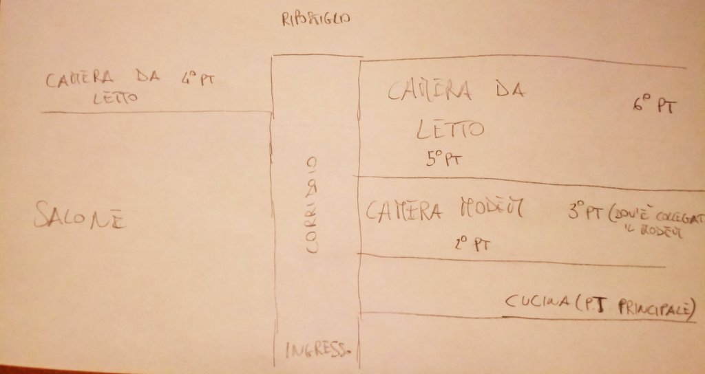

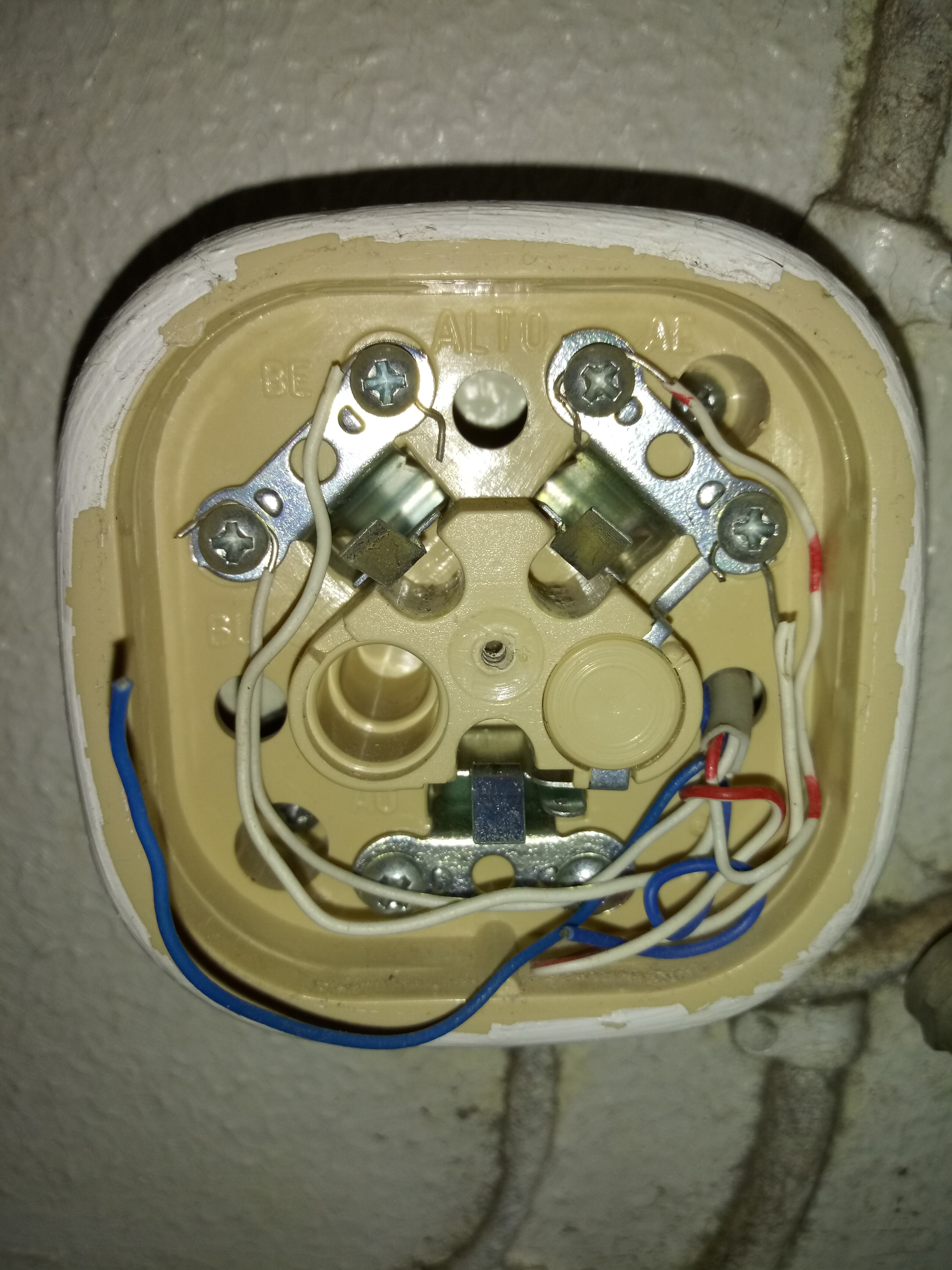

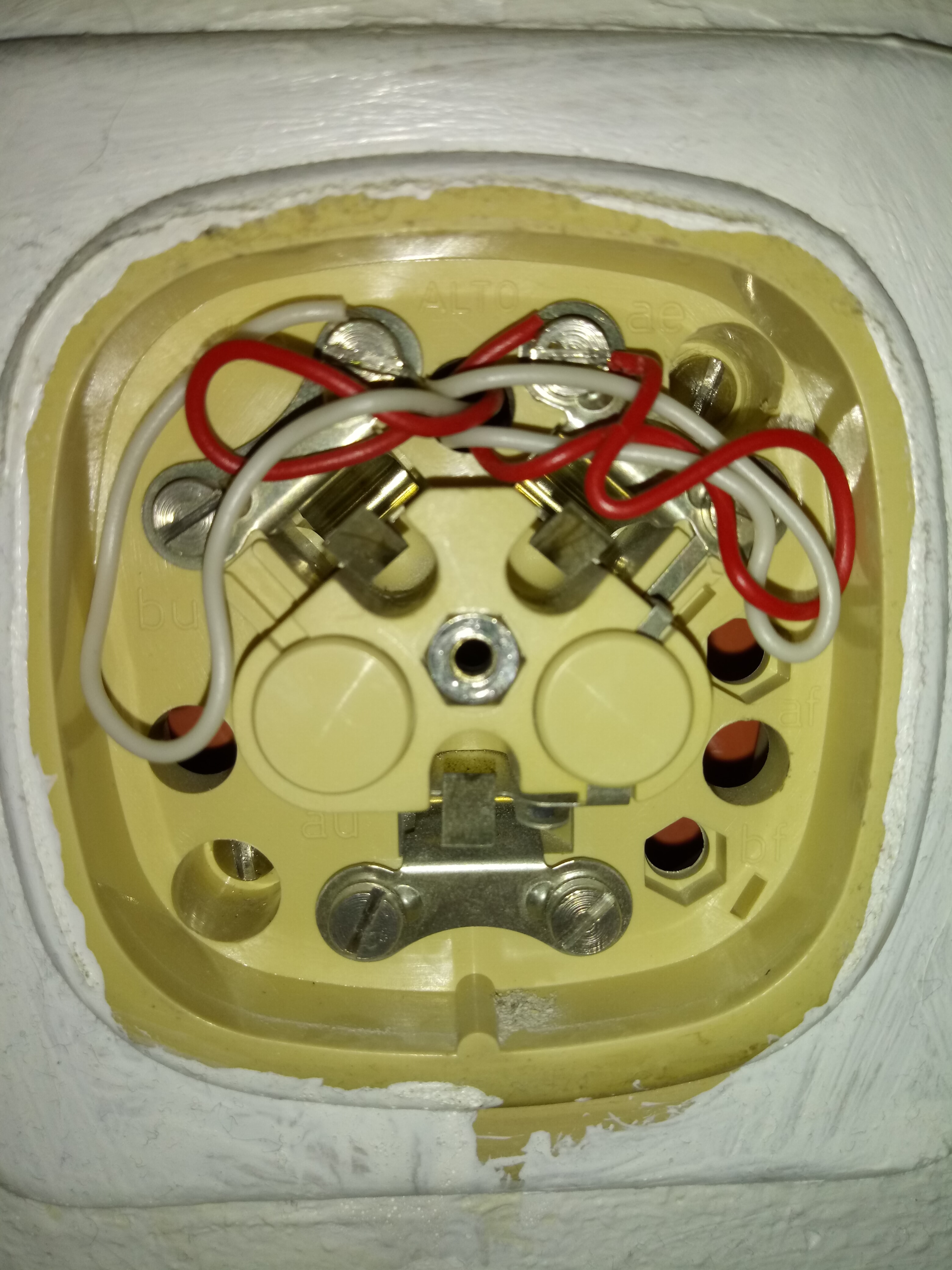

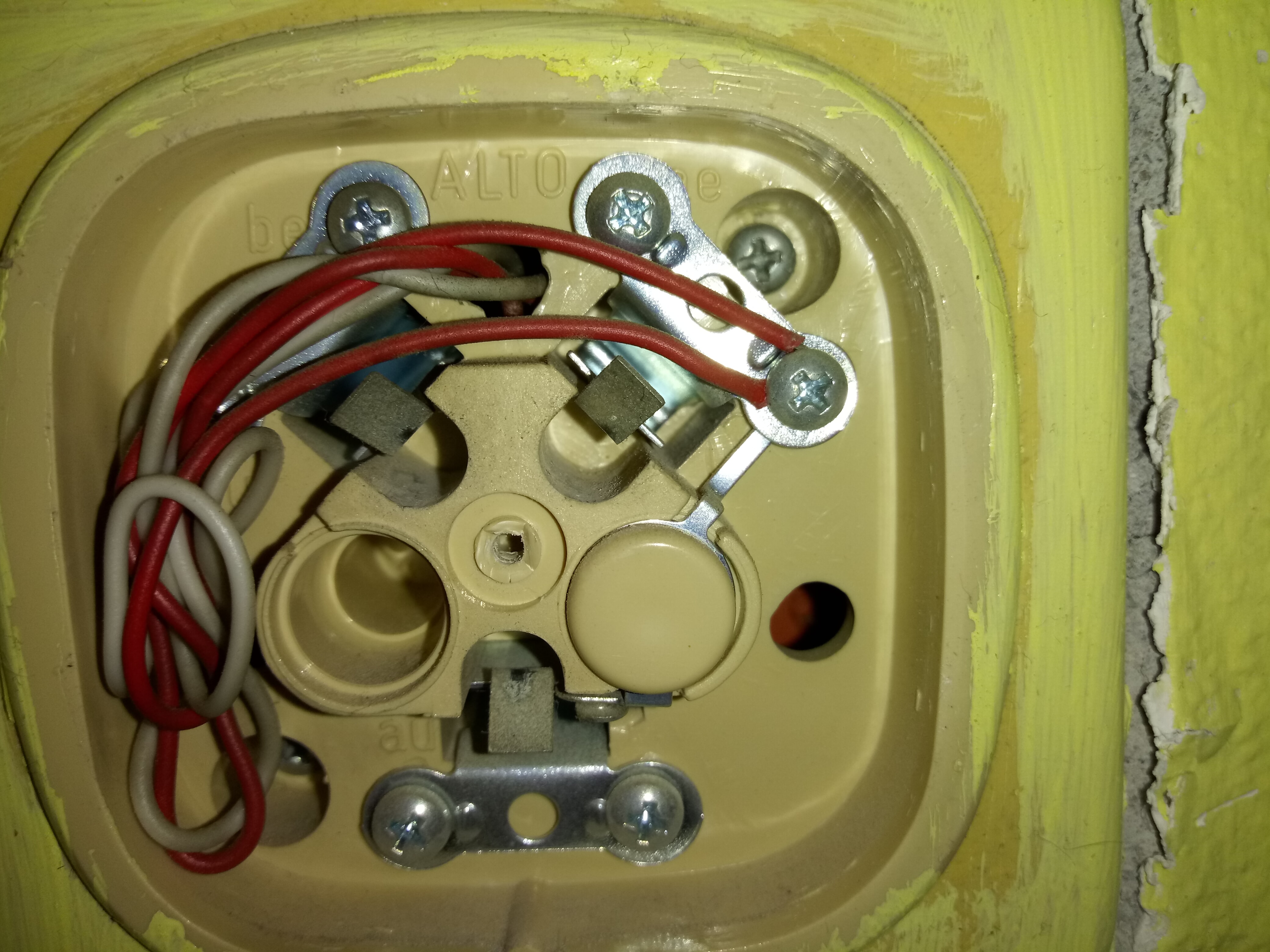

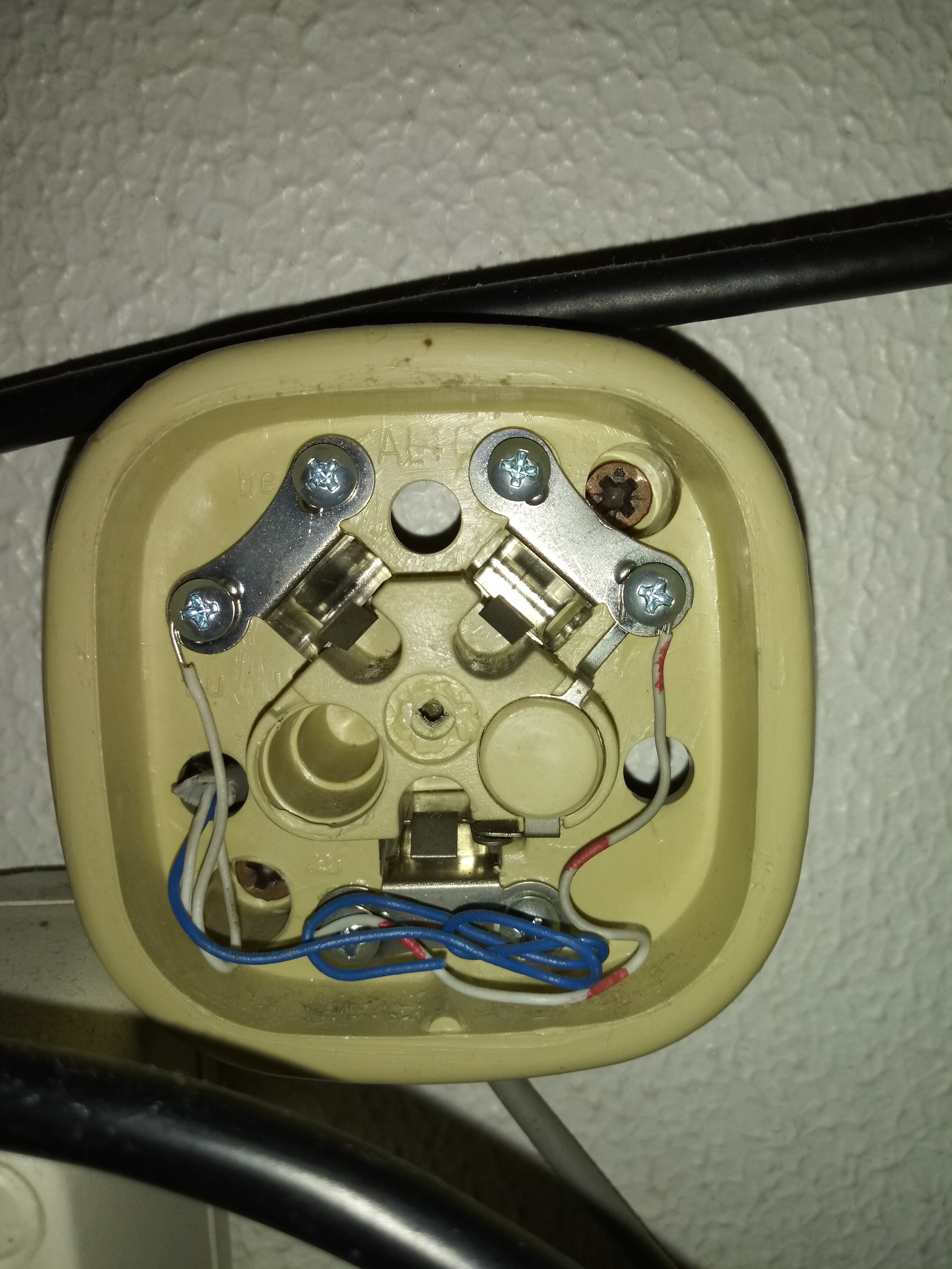

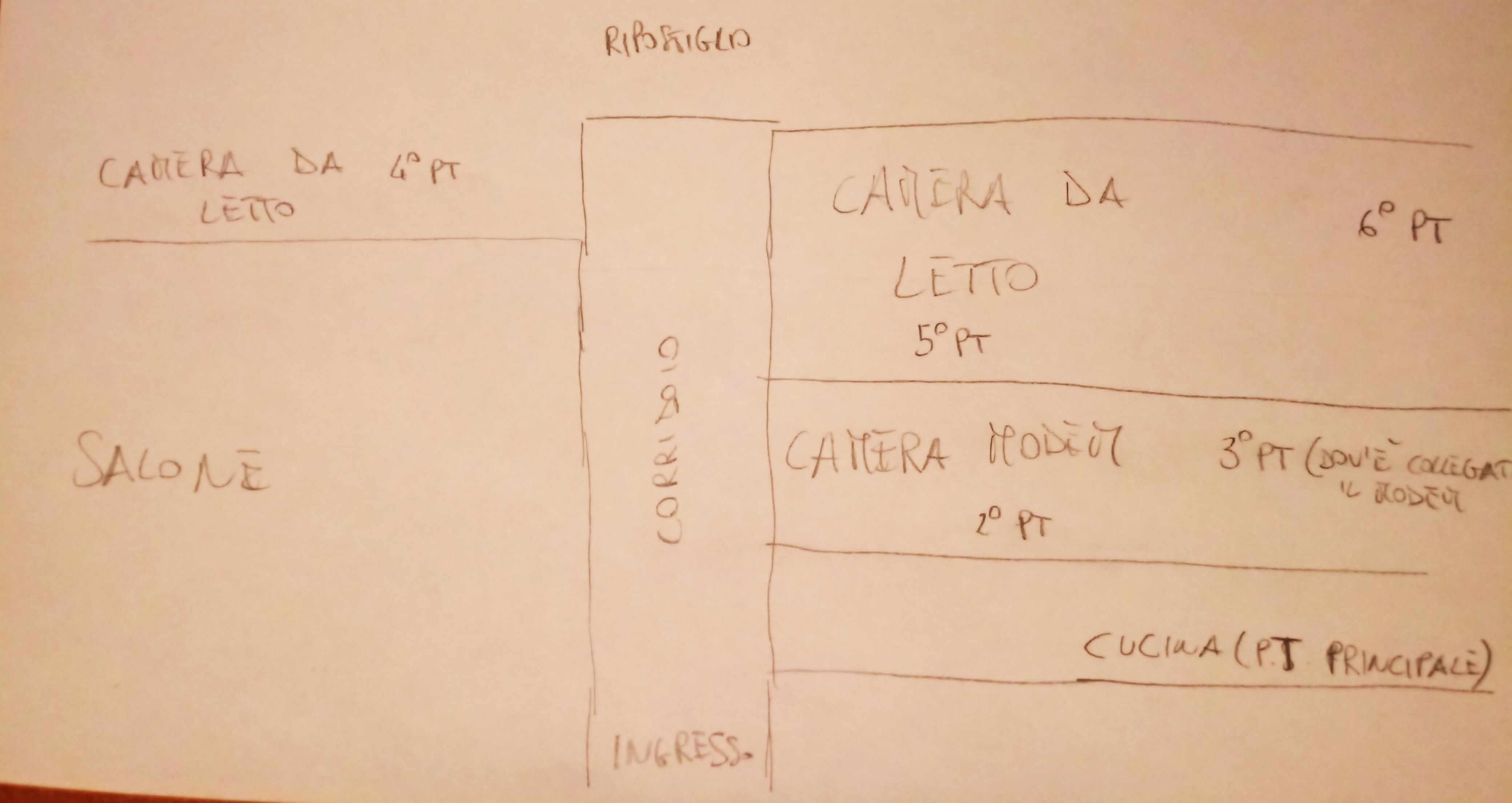

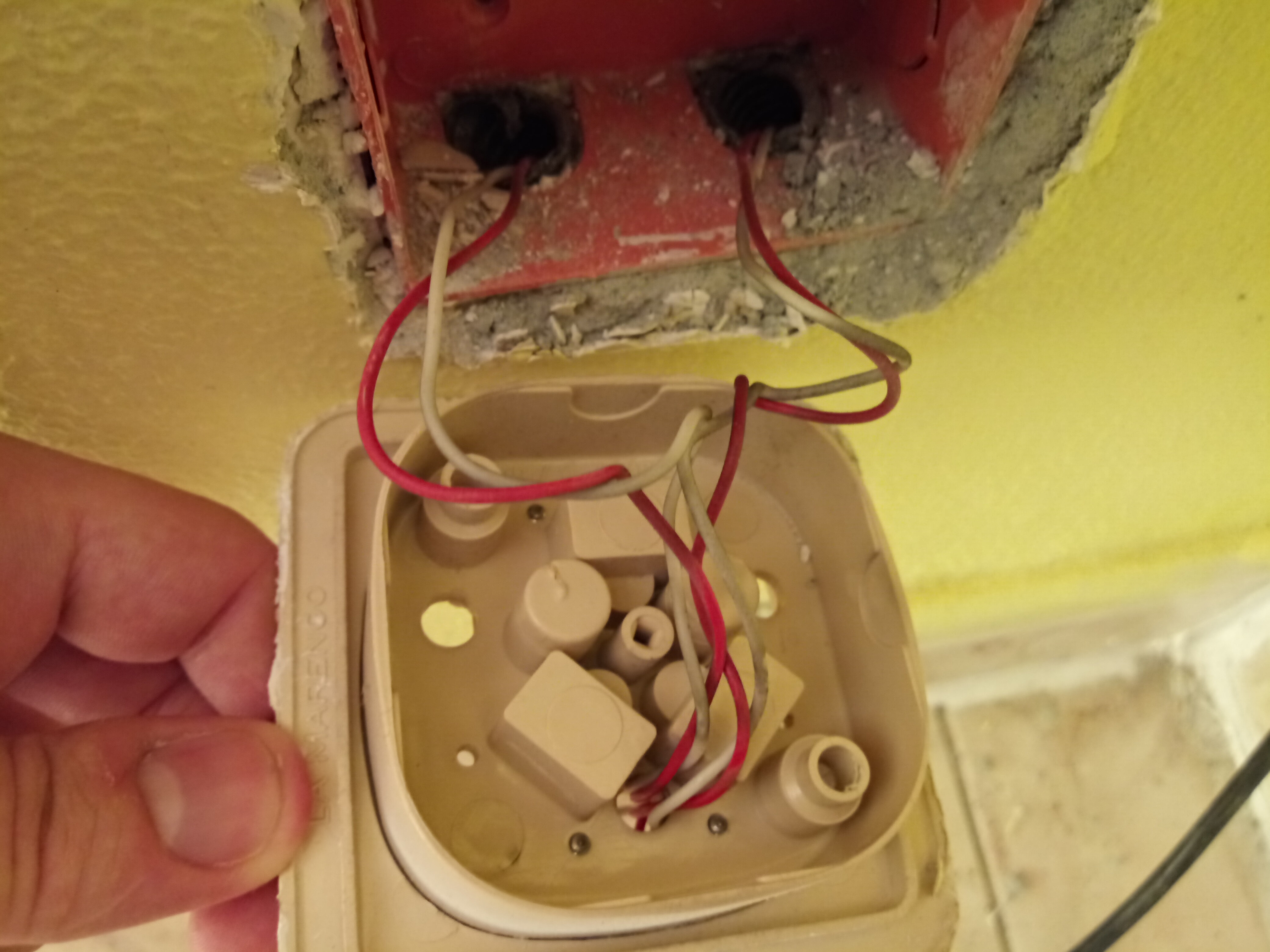

Allora, grazie delle foto, ti abbiamo fatto ribaltare casa a queste ore della sera ahah. Procediamo con ordine...
Wow, bella scervellata... intanto, secondo me:
Cosa sembra connesso:
PT1 ---> PT2
PT3 ---> PT5
Cosa sembra terminale:
PT4
PT5
Cosa non sembra connesso:
PT2 -x-> PT3 (i cavi son diversi, quindi già qui il nostro loop casca dal palco)
Cosa non è chiaro dove prosegue:
PT2
PT3
Finchè manca PT6 questa è comunque ipotetica. Quindi la situazione non è così lineare, attendendo domani:
1) Da qualche parte è stato fatto un parallelo, una derivazione che ci sfugge
2) L'impianto è stato rimaneggiato in momenti successivi, in effetti hai anche due prese per ciascuna camera
In ogni caso non credo sia un problema a questo punto SE e solo SE:
Abbiamo conferma che la PT1 sia quella in cui arriva il drop dalla chiostrina
Questa speranza ce l'ho perchè la PT4 terminale sembra almeno allontanare l'idea di una origine "lato sinistro" della abitazione della tua linea.
Quindi dovrestri con una sonda andare alla PT1 e capire se una delle due canaline (l'altra dovrebbe arrivare alla PT2) "esce" da casa tua, insomma va in qualche cassetta nel vano scale.
SE sì, allora non ci interessa neanche minimamente capire come è fatto l'impianto e siamo abbastanza a posto (e per fortuna!).
Visto che è abbastanza complesso e difficile così fare ipotesi, non perderei ora come ora la testa ed il tempo per nulla. La prima cosa da fare è vedere se davvero PT1 ha il drop da fuori, perchè se il drop ce lo hai nella "parte più anziana dell'impianto, mezza annegata in giro per i muri e mezza chissà dove" allora le cose cambiano
