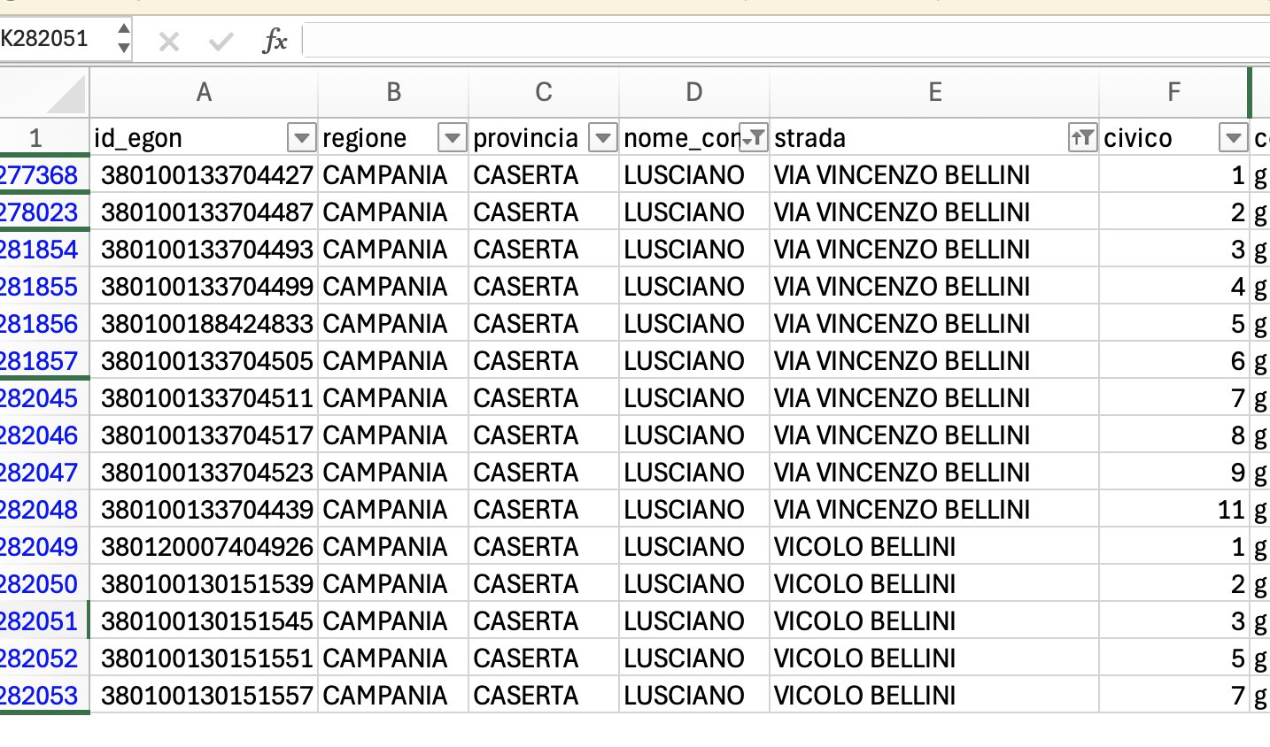

          Mariotto ma il nome corretto della via qual'è? Perchè i civici censiti e rilegati sono come Vico Vincenzo Bellini, quelli inesistenti sono via
            _filippofavaro da quello che ho capito il nome giusto è Vico Vincenzo Bellini, i cui civici dispari 3 e 5 sono censiti da OF con FTTH mentre i civici 4 e 6 dell'OP come FWA.

                Mariotto il problema "originario" è nel DB di Egon utilizzato da Infratel/operatori, i civici esistenti sono quelli di vicolo mentre gli altri sono censiti come inesistenti (condivisibile o meno la cosa ma tecnicamente corretta)

                    _filippofavaro edit: Notando bene a Lusciano Via Bellini non esiste... esiste appunto solo "vico", nel db di Egon perché
                    hanno scritto "Vicolo" davvero non ha senso
                      TheMarsican non credo, come dicevo prima la cosa è molto discutibile ma se la via sia chiama Vicolo/Vico è corretto che siano stati censiti i civici esistenti di quella strada e non quelli dove la particella toponomastica è Via
                      Mariotto esiste appunto solo "vico", nel db di Egon perché hanno scritto "Vicolo" davvero non ha senso

                        Non ho riferimenti ufficiali, a livello metodologico si basa anch'esso su EGON.
                        Confermo che al momento restituisce anch'esso le sole particelle Via e Vicolo aventi codici EGON cliente/strada e codici ISTAT distinti.
