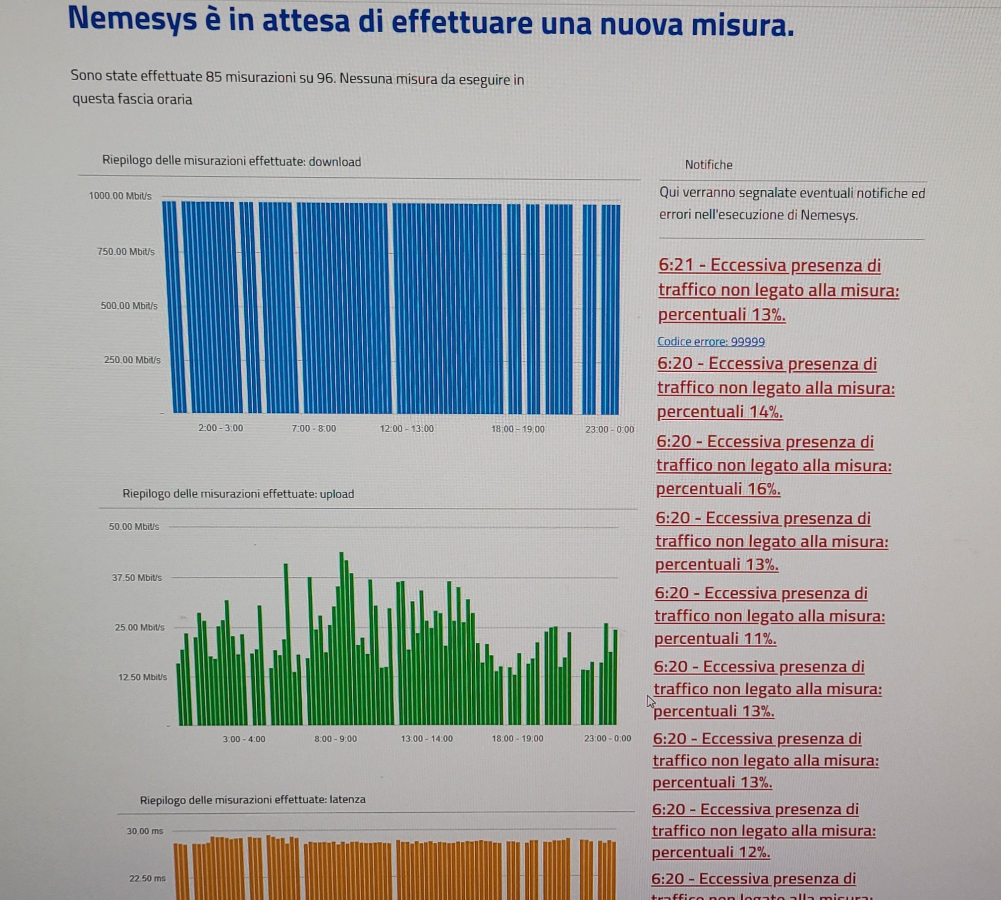

        Aperock L'appartamento sopra il mio ha ftth con interfibra e in wifi raggiunge tranquillamente i 280mega.. i giorni scorsi con l'app tim modem che so non essere attendibile faceva 11/20 di up load, oggi tutti i test sopra i 200 ma cmq da pc(cli) con cavo e wifi con s20 in 5ghz sempre sotto i 15mega. Sul sito agcom prima segnava addirittura 3mega. Più tardi o damattina lacio nemesys che mi sembra aver capito che deve girare per 24h
        Anche nemesys qualche problemuccio ce l'ha😅 codice 99999, errore generico del programma ma cmq sta andando avanti

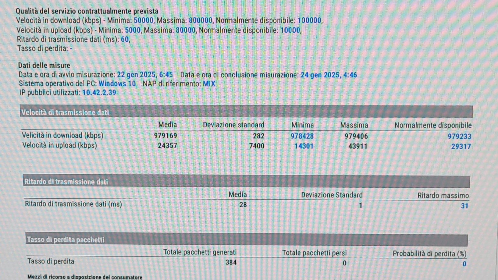

        Nemmeno nemesys mi da ragione, tim mette come minimo upload 5mega,ma sarà possibile. C'è qualche altra cosa da fare prima di cambiare operatore e magari avere gli stessi risultati sulla linea??
