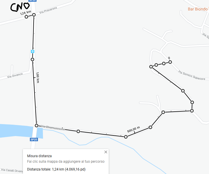

roby941 da me lo hanno messo ad almeno 800m dalle prime case della frazione cablata... prima di un ponte.
  • roby941 ha risposto a questo messaggio
    x_term Di dove sei, se posso chiedere?
      roby941 I miei abitano a Venzone
      x_term
      Questo è l'unico CNO che ho visto in giro ma è nel comune di Gemona.
        roby941 eh, bisognerebbe avere il progetto. Ma alla fine guarda che le distanze sono relative in FTTH... se sei coperto si arrangeranno quelli di OpenFiber col CNO.
          x_term si certo, era per capire se manca solo l'allaccio all'utenza con i Roe oppure altro.
            roby941 in area bianca però nel 99% dei casi sono nei tombini BUL. Dopo la sottoscrizione del contratto vedono come arrivare in casa dal pozzetto. Ho riletto solo ora i primi messaggi, se sei vendibile io direi di fare il contratto e poi vedi con i tecnici che vengono a casa tua.
