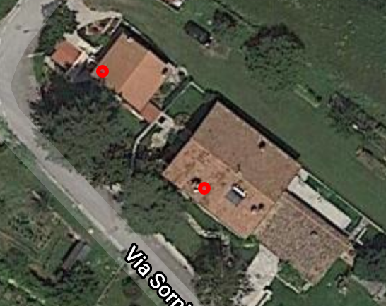

Buongiorno, volevo sapere come procede di solito l'allaccio ad una casa senza predisposizione delle canaline telefoniche dalla strada. Lungo la mia via hanno messo un tombino BUL a circa 15 metri dall'ingresso di casa. L'indirizzo è via Sornico Superiore 33 Artegna (UD) 33011. Per OpenFiber sono già coperto, immagino che il tombino sia già predisposto.

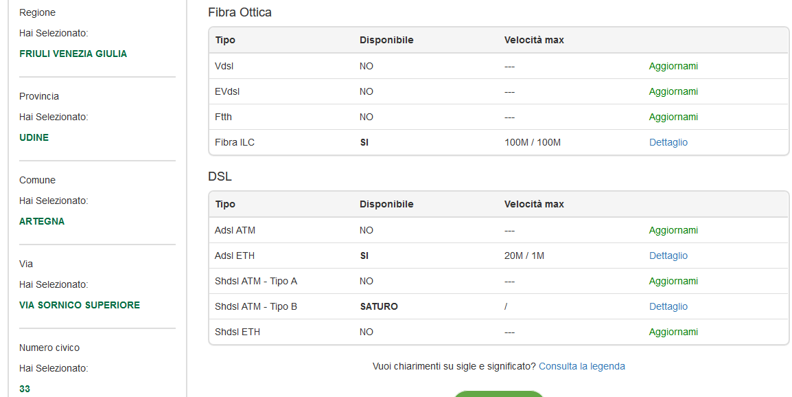

      Ma è possibile che io sia attivabile? Il mio comune non è ultimato, e neanche quelli vicini (Gemona, Buja).
        roby941 No, la fibra ILC è quella a progetto.
        Parliamo di decine di migliaia di euro
        • roby941 ha risposto a questo messaggio
          roby941 l'ultimo screenshot che hai postato è relativo alla copertura di TIM che non ha nulla a che vedere con OpenFiber o con il piano BUL.
          Se il civico risulta vendibile è perché a tutti gli effetti lo è e quindi puoi procedere alla richiesta di attivazione ma non ti aspettare di avere la linea attiva fra una settimana visto che parliamo di aree bianche.
          Vedendo da Maps sulla via in aereo c'è solo TIM quindi direi che ENEL è interrato giusto? Nella via hanno fatto scavi e posizionato nuovi pozzetti tipo questi? Se la risposta è positiva ad entrambe le domande è molto probabile che venga riutilizzata l'infrastruttura ED per posare la fibra fin dentro casa.
            Si interrato e ho un pozzetto a 15 metri da casa. Che intendi per infrastuttura ED?

                Come ha detto _filippofavaro quel sito riguarda la Fibra Ottica di TIM.
                Se sei attivabile con OpenFiber allora lì non risulti coperto. Fanno fede le coperture dei vari operatori 😉
