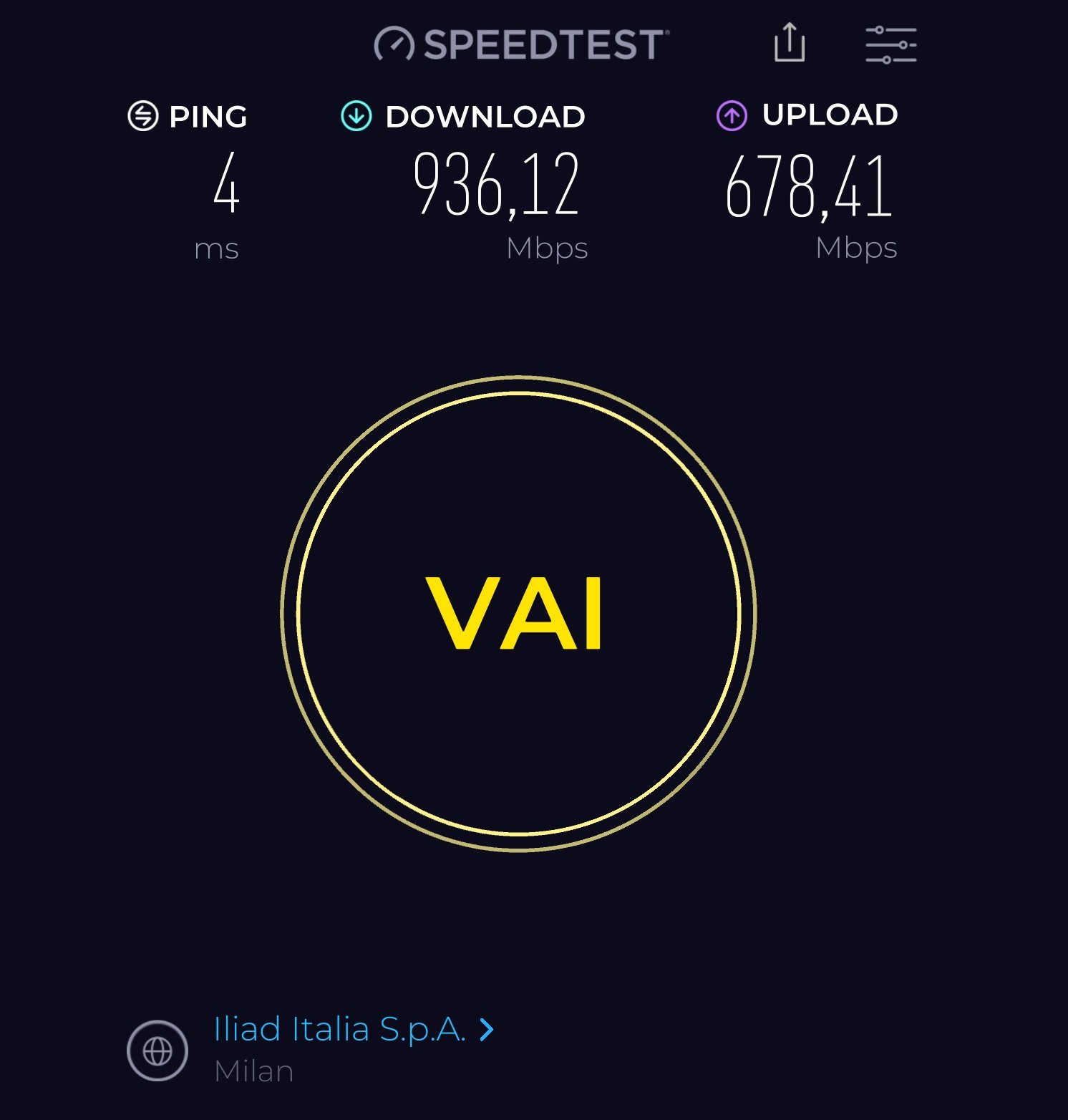

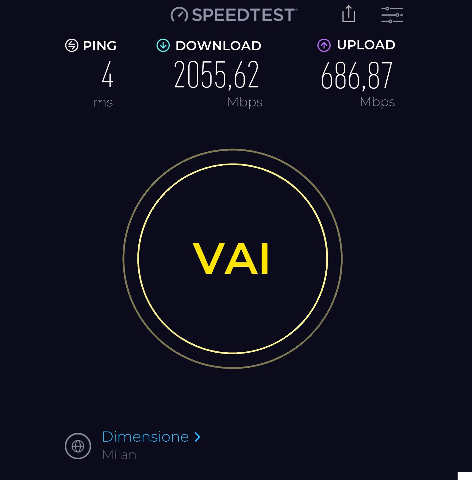

              Io ho da una settimana la fibra di iliad 5gb epon, ma già dal primo giorno lo speedtest non supera 1 gb,
              come è stato detto aumenta e arriva a 2 gb solo con server ipv6 tipo dimensione, ho provato col 177 loro non ne sanno niente e dicono che comunque anche a 1gb no faranno niente perchè rientra nei valori di contratto, ho ancora un giorno per recedere (ripensamento) prima con tim era una scheggia, mi pento quasi essere uscito, per (rimodulazione), non so se riusciranno a risolvere, ma temo di no, comunque mi trovo in un paese della bassa Veronese, con infrastruttura fibercop nuova di 2 anni, voi cosa ne pensate? comunque il ping è basso intorno a 4 ms e l'attenuazione sul router è circa -20 db. Un grazie a chi potrà dirmi qualcosa.

                @"aristoteles78 Grazie della risposta, ma pensandoci a lungo, ho deciso di avere fiducia, e di restare con iliad per il momento, la mia anomalia su fibercop non è così diffusa, spero in una risoluzione, in realtà nel normale utilizzo della connessione, con questa velocità riesco a fare tutto quello di cui ho bisogno, comunque il cruccio rimane anche solo per principio visto che pago come chi la linea ce l'ha apposto, i 14 giorni per ripensamento stanno per finire, ma con questo tipo di recesso non posso fare la migrazione diretta, forse avrei piu disagi che altro, tipo assenza di connessione per qualche tempo ecc. Speriamo bene.
                server ipv4 di iliad
                server ipv6 di Dimensione
                Comunque sta cosa è strana, o magari noi in Italia siamo ancorati di brutto a ipv4
