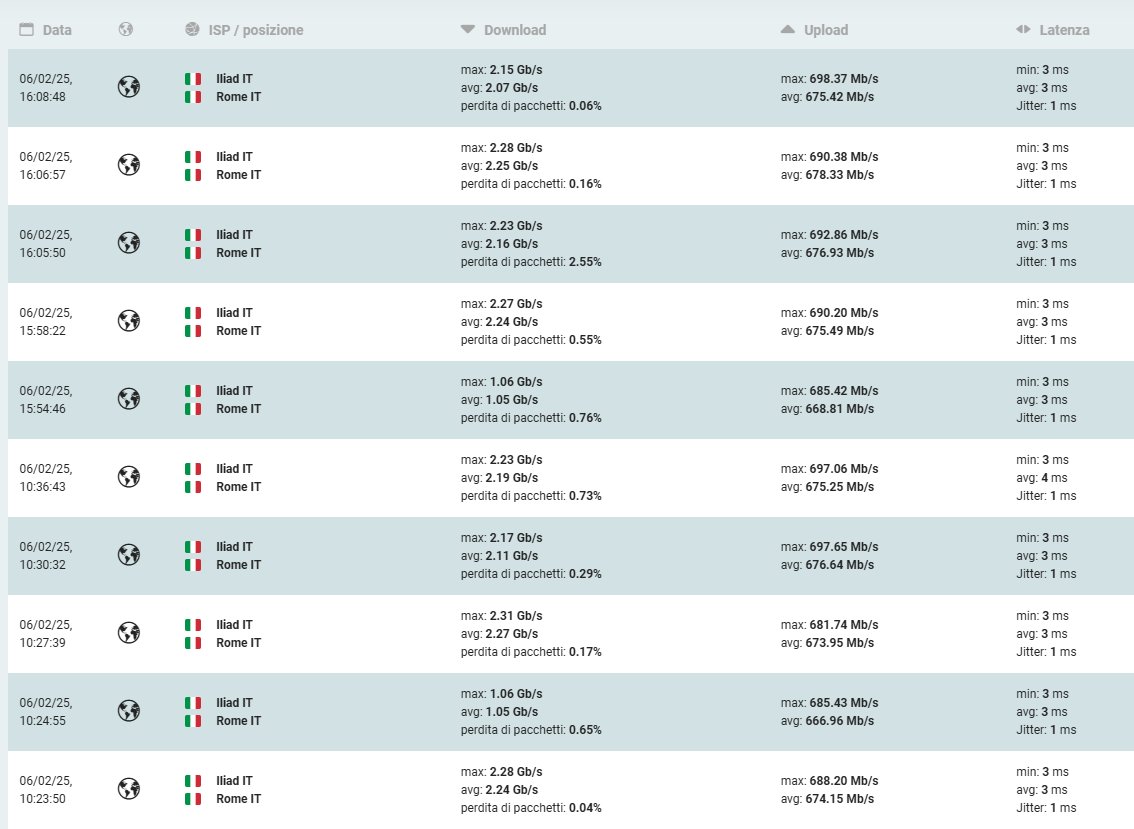

            Come "prove empiriche" qui di seguito ci sono quelle che ho fatto ultimamente con nperf:
            quelle con downstram attorno a 1 Gbit/s sono con server IPv4 Dimensione di Roma, quelle che superno tipicamente i 2 Gbit/s sono con server IPv6 Dimesione di Roma.

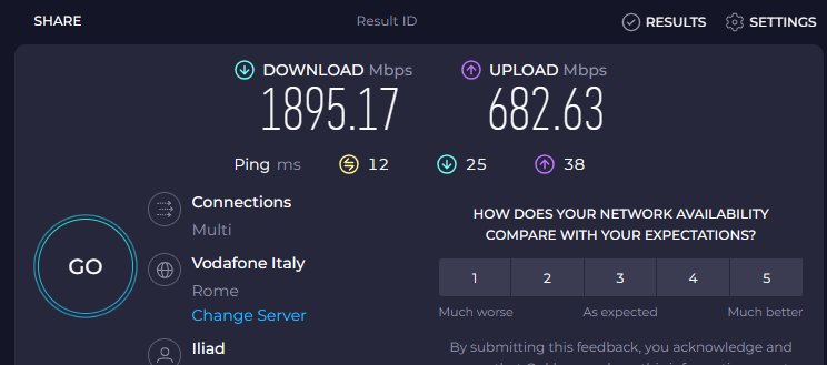

            Ecco i test che ho appena fatto con ookla su server Vodafone Roma confrontanto i due casi con IPv6 abilitato o disabilitato sulla scheda Ethernet 2.5G del PC:
            La differenza mi sembra evidente.
            ho anche provato Speedtest CLI con vari server (incluso quello Sky di Milano) e, indipendentemente dall'abiliazione o meno di IPv6 sulla scheda Ethernet del PC le prestazioni sono sempre peggiori di quelle su ookla web ... e non superano 1 Gbit/s

              santi60 Ecco i test che ho appena fatto con ookla su server Vodafone Roma confrontanto i due casi con IPv6 abilitato o disabilitato sulla scheda Ethernet 2.5G del PC:
              Con IPv6 abilitato: https://www.speedtest.net/result/17346144011
              Con IPv6 disabilitato: https://www.speedtest.net/result/17346155219

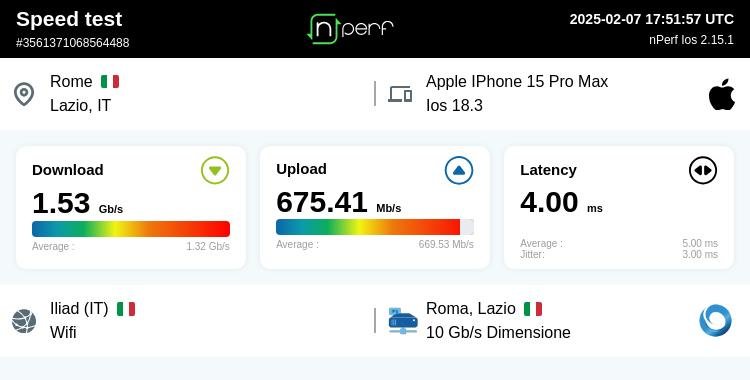

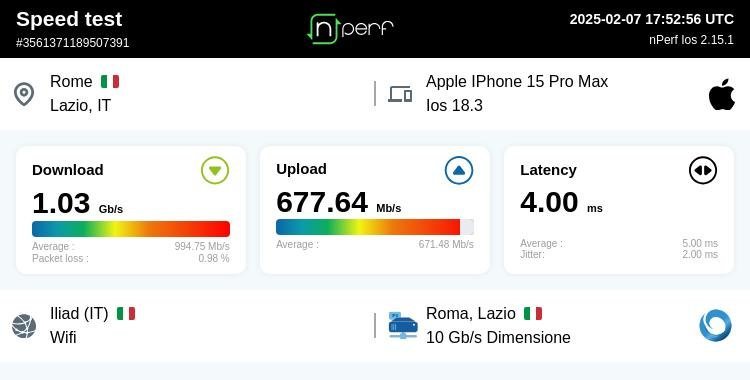

                    Rekko per scongiurare la questione hardware, ho eseguito anche le prove con nperf tramite un iPhone 15 Pro in WiFi vicinissimo al router. Ovviamente in WiFi è praticamente impossibile arrivare ai 2 Gbit/s, ma anche in questo modo si vede la differenza: selezionando un server IPv6 Dimensione a Roma si supera 1.5 Gbit/s:
                    Invece, selezionando il server IPv4 della stessa Dimensione, si misura circa 1 Gbit/s
                    Se con due sistemi completamente diversi si ha un identico risultato in IPv4 mi sembra evidente un problema di velocità dovuta alle apparecchiature che implementano il MAP-E. O sbaglio?
                      santi60 Se con due sistemi completamente diversi si ha un identico risultato in IPv4 mi sembra evidente un problema di velocità dovuta alle apparecchiature che implementano il MAP-E. O sbaglio?
                      Se è così allora, direi che è un bel problema di iliad, onestamente mai vista una roba del genere.
