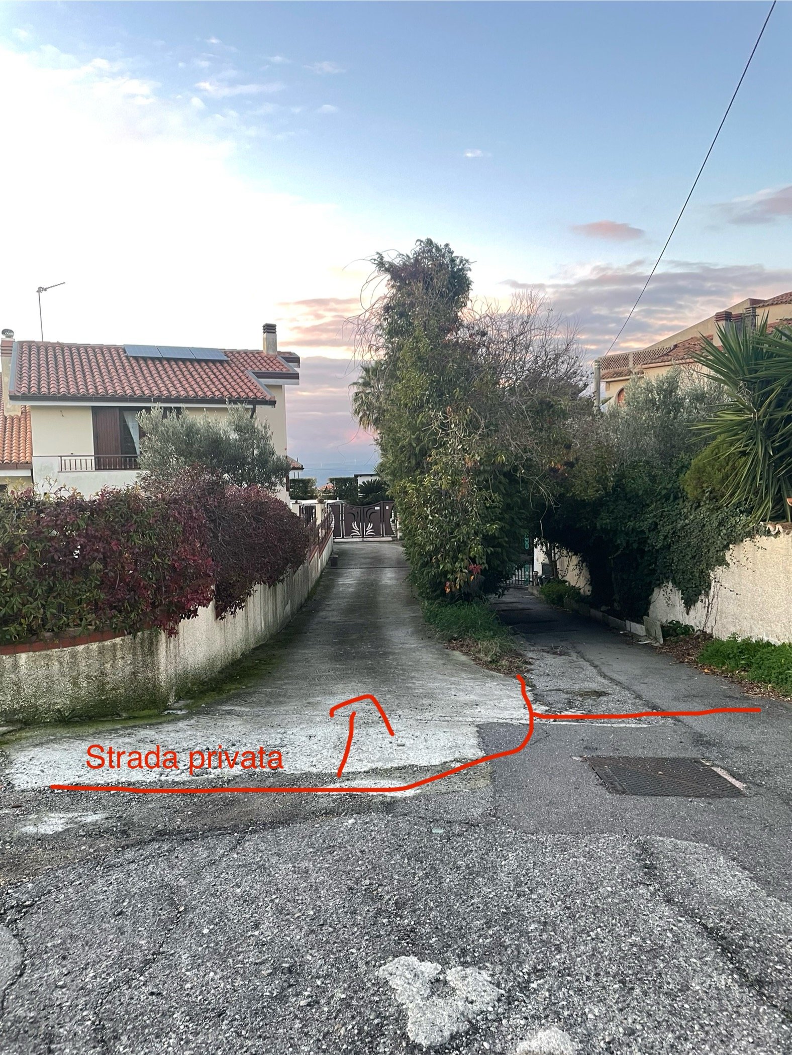

    Bene allora o lo richiedi di nuovo o scegli un altro operatore ed attendi l'uscita dei tecnici OpenFiber, tenendo cura prima a posizionare un corrugato nuovo nella tua parte di strada privata o a liberare il condotto ostruito.
      TheMarsican si comunque avevo richiesto il passaggio a ftth, domani ti faccio comunque le foto per farti capire la situa
      La traccia che avevo pensato si trova in strada pubblica, l’ho disegnata in giallo in una foto che ho allegato precedentemente
        Marcoperlongo
        Io direi che in questo caso ti convenga provare a liberare il corrugato Enel che poi ti arriva fin dentro il giardino, tanto si trova su suolo privato.
        Altrimenti predisponi tu un corrugato nuovo, penso a qualcosa lungo il muro del recinto, e quando verranno i tecnici dovranno fare un piccolo scavo per raccordarsi con esso.

            Marcoperlongo sono venuti i tecnici di Open Fiber, ma al momento di iniziare i lavori, utilizzando la sonda per portare i cavi alla mia abitazione, hanno aperto un pozzetto e hanno scoperto che era pieno di terra, rendendo impossibile il passaggio della sonda. Hanno anche verificato che i corrugati erano completamente ostruiti e, di conseguenza, non sono riusciti a far passare il cavo in fibra
            Allora vedi di liberare sto percorso così non avranno problemi...
            Marcoperlongo I tecnici secondo te come si organizzano a fare lo scavo? Se chiamo i tecnici per l’installazione fibra se la vedono loro a contattare altri tecnici per lo scavo?
            Tu prepara tutto quello che puoi su suolo privato, poi al resto ci pensano loro ad organizzarsi.
              TheMarsican era tappato un altro pozzetto dove passa la fttc e dove doveva passare la fibra di fibercop fino a casa mia, nel corrugato dell’enel c’è solo il cavo dell’enel, ed è libero. Ti spiego, si doveva passare il cavo in fibra nel corrugato dove passava il cavo fttc fino al mio giardino, solo che era tappato quindi mi hanno proposto di fare questa traccia dove ti ho spiegato

                  TheMarsican yes, loro devono solo vedere per fare la traccia dal tombino open fiber al corrugato dell’enel che sono paralleli tra loro, circa 20 cm di distanza

                      TheMarsican quando sono usciti e avevano visto il corrugato otturato non hanno fatto nulla e non mi hanno proposto nessuna soluzione anche perchè quella è una strada privata di un mio vicino dove si trova il pte. Quando sono arrivati i tecnici sielte, dopo aver fatto la segnalazione a open fiber, mi hanno proposto questa traccia che ti ho spiegato, ma poi non li ho potuti ricontattare perchè non avevo il numero

                            Buonasera ragazzi, ho prenotato l’appuntamento qualche giorno fa e oggi sono venuti i tecnici, gli ho spiegato la situazione e mi hanno confermato che si poteva effettivamente fare in quel modo, anche senza fare la traccia dal tombino of al corrugato enel (passano da un palo dove arriva l’enel e mandano il cavo in fibra direttamente nel corrugato mio enel. Ho da porvi un paio di domande:
