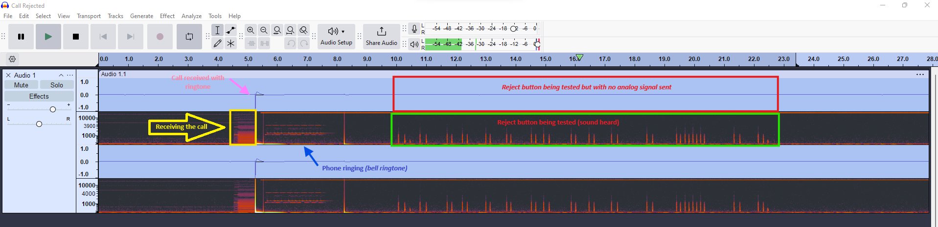

    Quindi perchè in modalità cordless DECT è possibile? E il telefono in PSTN dovrebbe avere una sua propria funzionalità per rifiutare una chiamata in arrivo?
      filtrofibra Quindi perchè in modalità cordless DECT è possibile?
      Non direi che è "possibile", tout court.
      Tu registri un effetto, che smette di squillare ma smette di squillare pure se rispondi.
      Dovresti vedere / sniffare cosa passa dall'ATA alla rete quando rifiuti, per sapere (meglio).
        mark129 Sono impossibilitato nel fare questa prova non disponendo di apparecchi in grando di farla.
        Essa è stata fatta da @Technetium, vediamo se può darci un riscontro.
          mark129
          filtrofibra
          L'ho già descritto.
          Quando un telefono VOIP o un dect collegato (nel senso che manda il segnale dect direttamente -> niente cavi e niente trasformazione analogica) alla base che fa da "centralino" VOIP, quando allo squillo si preme "cornetta giù" per rifiutare la chiamata, viene inviato (dal centralino) il messaggio VOIP di linea occupata che di conseguenza provoca il termine della chiamata. Il cordless, piuttosto che il telefono voip smettono di squillare.
          Forse l'inghippo con l'ata è proprio quello... un telefono analogico, mentre squilla non può occupare la linea. Se "alzi la cornetta" significa che rispondi... impegna la linea = risponde.
          Se premi "cornetta giù" mentre squilla, non può impegnare la linea perchè significa rispondere... a quel punto dovrebbe impegnare la linea e mettere giù in rapida sequenza... ma direi che è la base dect/telefono a doverlo fare.

              Bellissima questa foto dei tecnici del suono della Grandstream:
