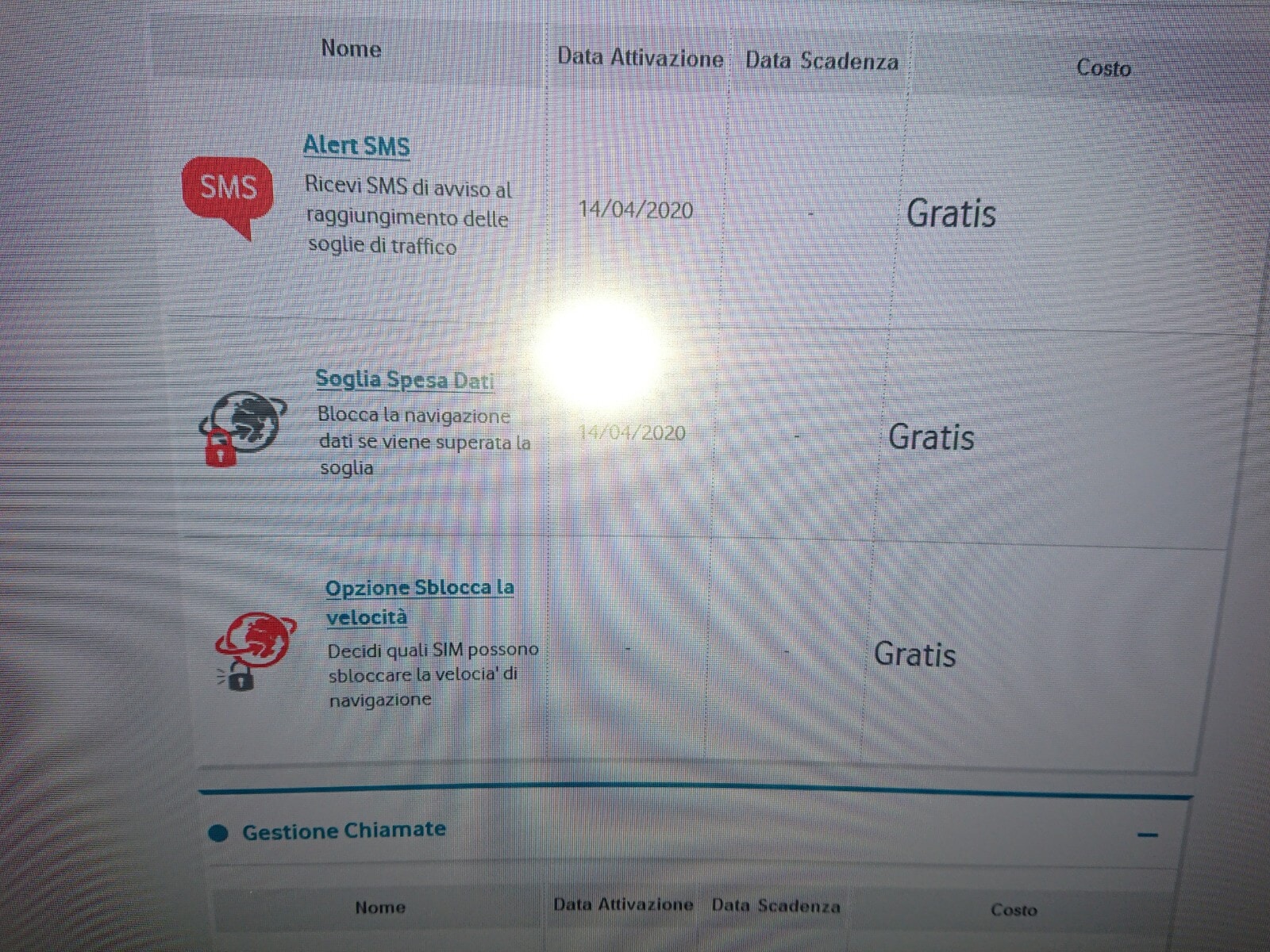

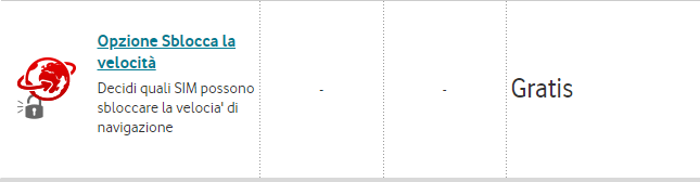

    kaferzot ti spiego come fare. Hai lo stesso router del mio amico quindi dovrebbe funzionare... Nell'interfaccia del router c'è un'opzione in alto a destra per leggere i messaggi in arrivo sulla SIM. Da lì puoi anche inviare messaggi. Inviati un messaggio dal router alla tua sim Ho così potrai vedere il numero della SIM Vodafone che lundax ti ha fornito. Una volta che sai il numero potrai registrarti al sito Vodafone Business (le SIM che da lundax sono Vodafone Business). Finita la registrazione effettua il login sempre dal sito Vodafone Business, si aprirà una pagina e sulla destra potrai cliccare su "Opzioni/Servizi attive/i". Scorri in basso e vedi se è attiva "Opzione sblocca la velocità" (lascio una immagine a fine messaggio). Se non è attiva fallo presente a Lundax e falla attivare perchè sennò avrai la velocità bloccata sui 10/15 Mbps.

      Grazie, ho fatto come mi hai suggerito e ho fatto lo screen.
      Secondo me non è attiva, non c'è scritto niente nel campo "data attivazione" mentre per le altre voci c'è la data..

          kaferzot nemmeno nel mio caso c'è la data di attivazione però va ad oltre 100Mbps quindi va più che bene. Secondo me nel tuo caso effettivamente quella opzione non è attiva... se non risolvono 45€ al mese per 15Mbps non li pagherei manco se avessi ancora le candele in casa. Per quanto riguarda la disdetta nel tuo caso dovresti inviare il modulo di ripensamento entro i 30 giorni perchè ancora non sono passati 30 giorni da quando hai questa SIM a quanto ho capito

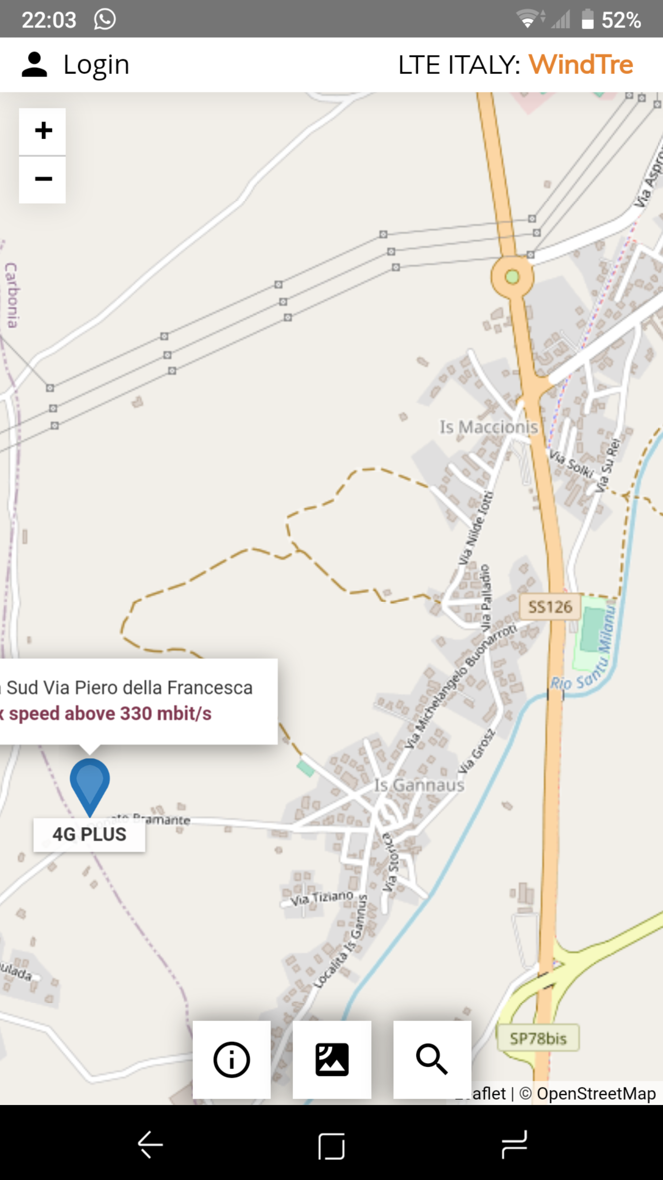

                  Altra cosa... hai visto se per caso nella tua zona è presente qualche BTS WindTre? Ti dico quest ultimo perchè sembra andare forte anche nei paesi. Lundax se non erro permette passaggi da un operatore 4g ad un altro senza problemi per quello ti consiglio di provare a vedere questa cosa

                    kaferzot se hai BTS wind3 in zona e hai una buona copertura, ti consiglio caldamente di pensarci. Costa relativamente poco e viaggia parecchio, anche nelle ore più congestionate. Provato a più riprese. Se mi dici l'indirizzo provo a vedere se ne vale la pena.
