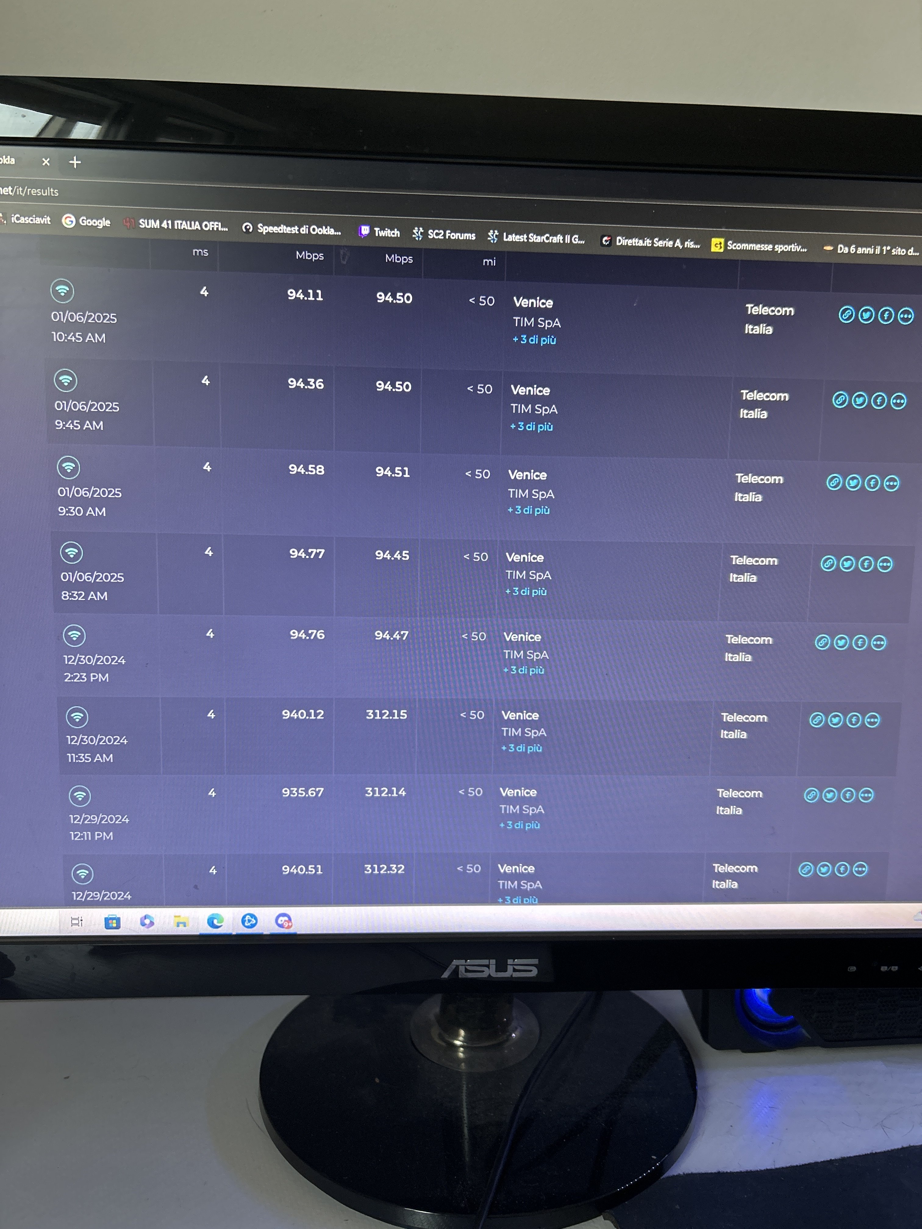

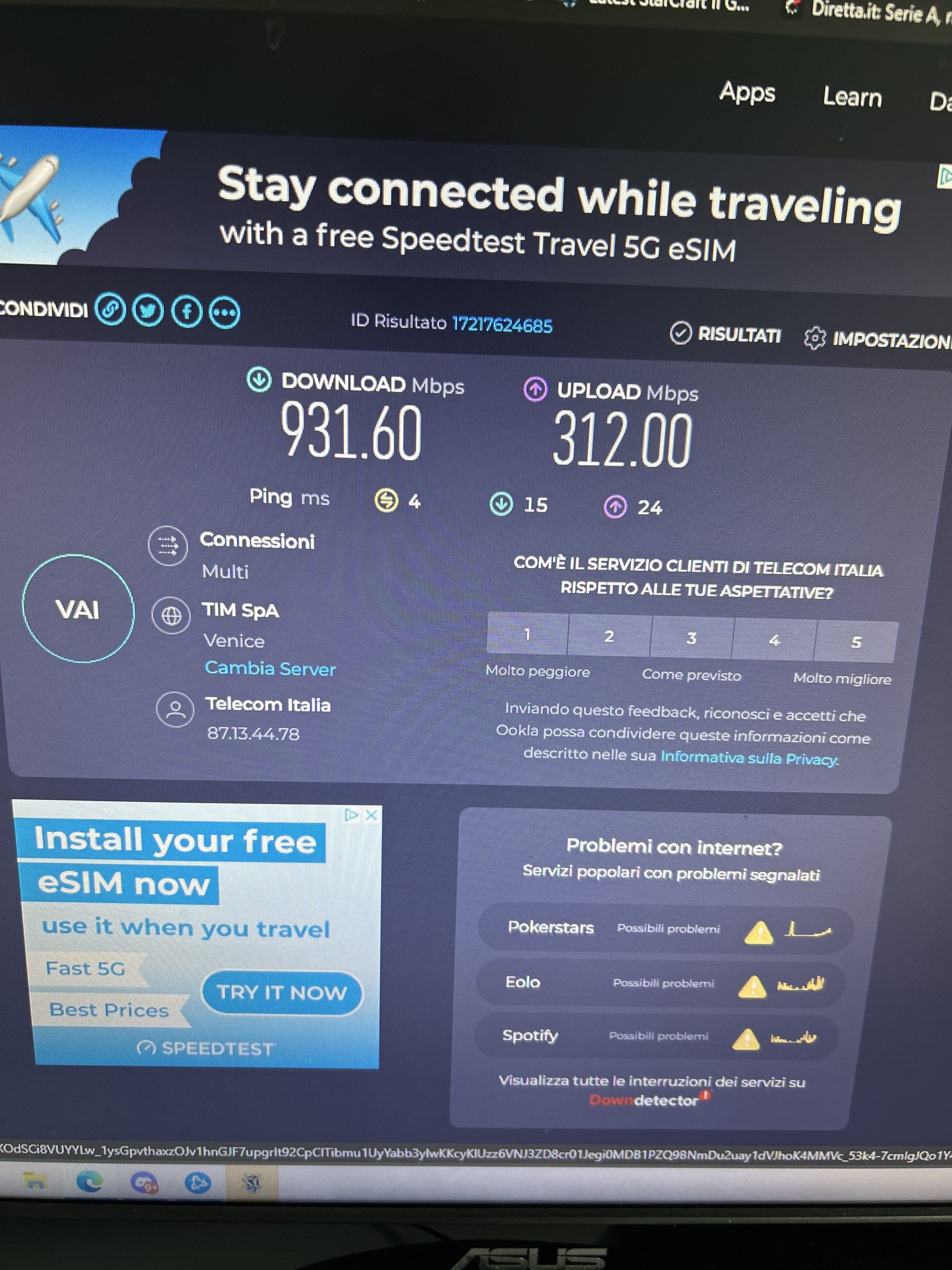

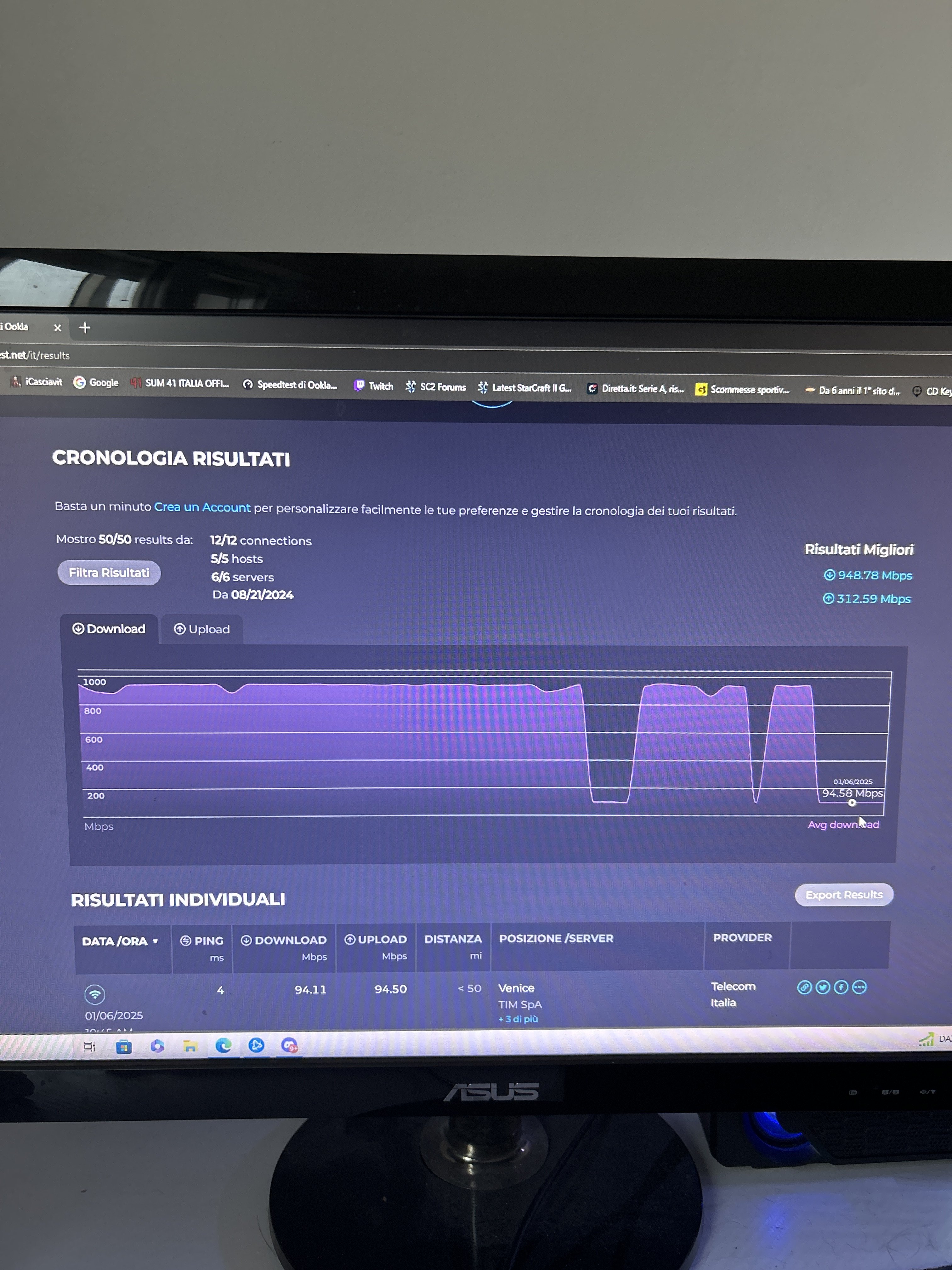

La linea da un po’ di tempo mi fa degli sbalzi di velocità. Ovvero a volte mi capita che la velocità vada super veloce (DL 940, UL 312) e a volte lentissima (DL 94, UL 94). Non riesco a capire il motivo.

      giorda1971 DL 94 e UL 94 "puzzano" tanto di ethernet a 100 mb

        Luka1987 e a volte lentissima (DL 94, UL 94). Non riesco a capire il motivo.
        Un cavo che a volte "salta" e provoca la negoziazione a 100M invece che 1GB.
        Uno dei cavi che connette PC al router oppure ONT al router... o qualsiasi altro cavo ci sia in mezzo.

            Lo vedi dall'interfaccia della scheda di rete o dal router... se passa da 1G a 100M... è lui.
            Di solito è più comodo verificarlo dal router così puoi vedere sia il link del cavo verso il pc sia quello verso l'ont.

                        Luka1987 Ho provato a muovere il filo un po’ verso la porta e la cosa si è risistemata
