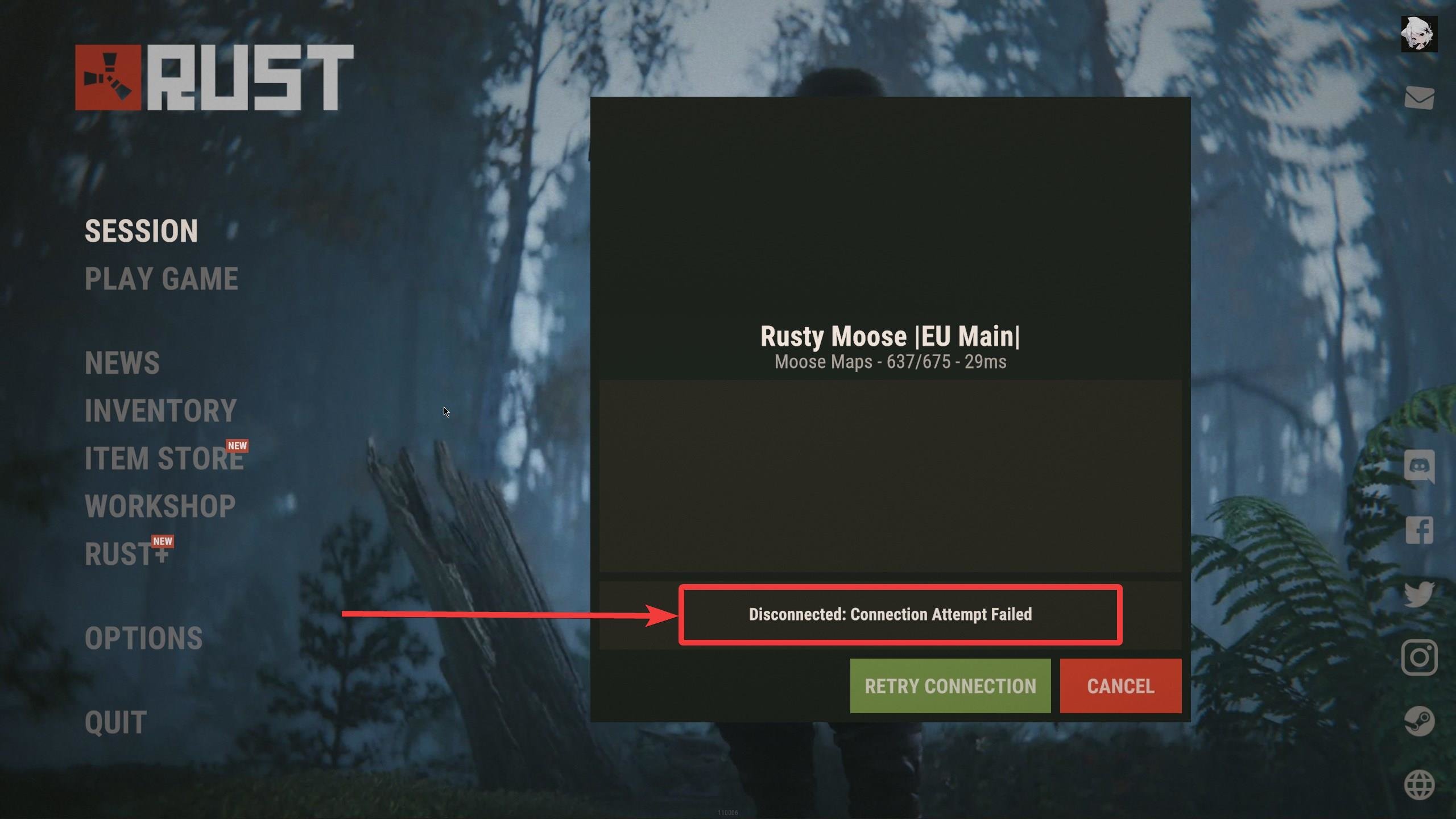

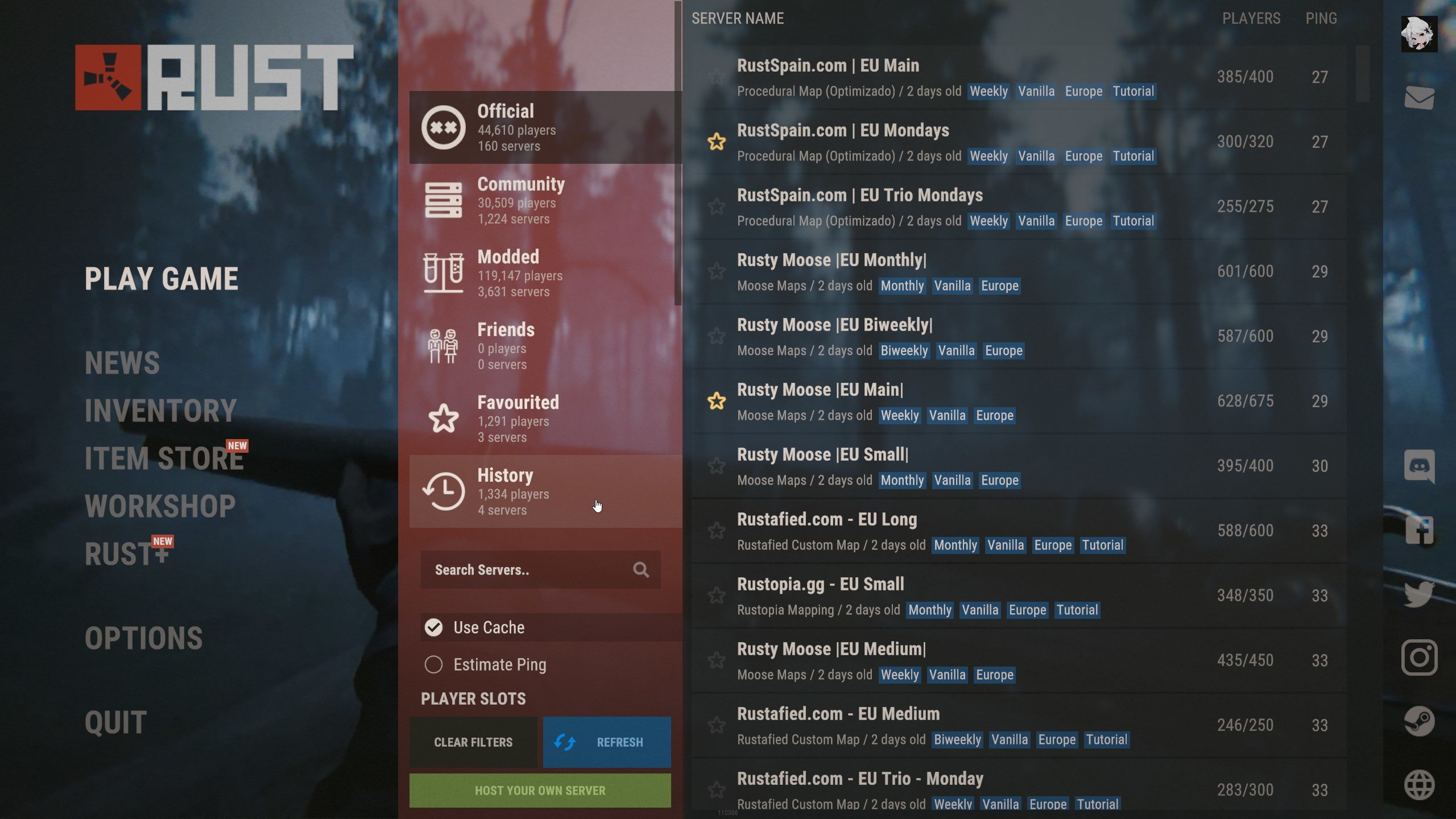

Ho cercato un pò e mi sa che il gioco fa qualcosa che non piace all' ISP / al router, una specie di DDOS, troppi ping a tutti i server:
https://www.reddit.com/r/playrust/comments/1eikzq7/connecting_to_any_rust_server_makes_my_internet/
https://www.reddit.com/r/playrust/comments/4r55j0/rust_breaks_my_internet/
https://www.reddit.com/r/playrust/comments/12en0b0/comment/jfctb6d/?utm_source=share&utm_medium=web3x&utm_name=web3xcss&utm_term=1&utm_content=share_button

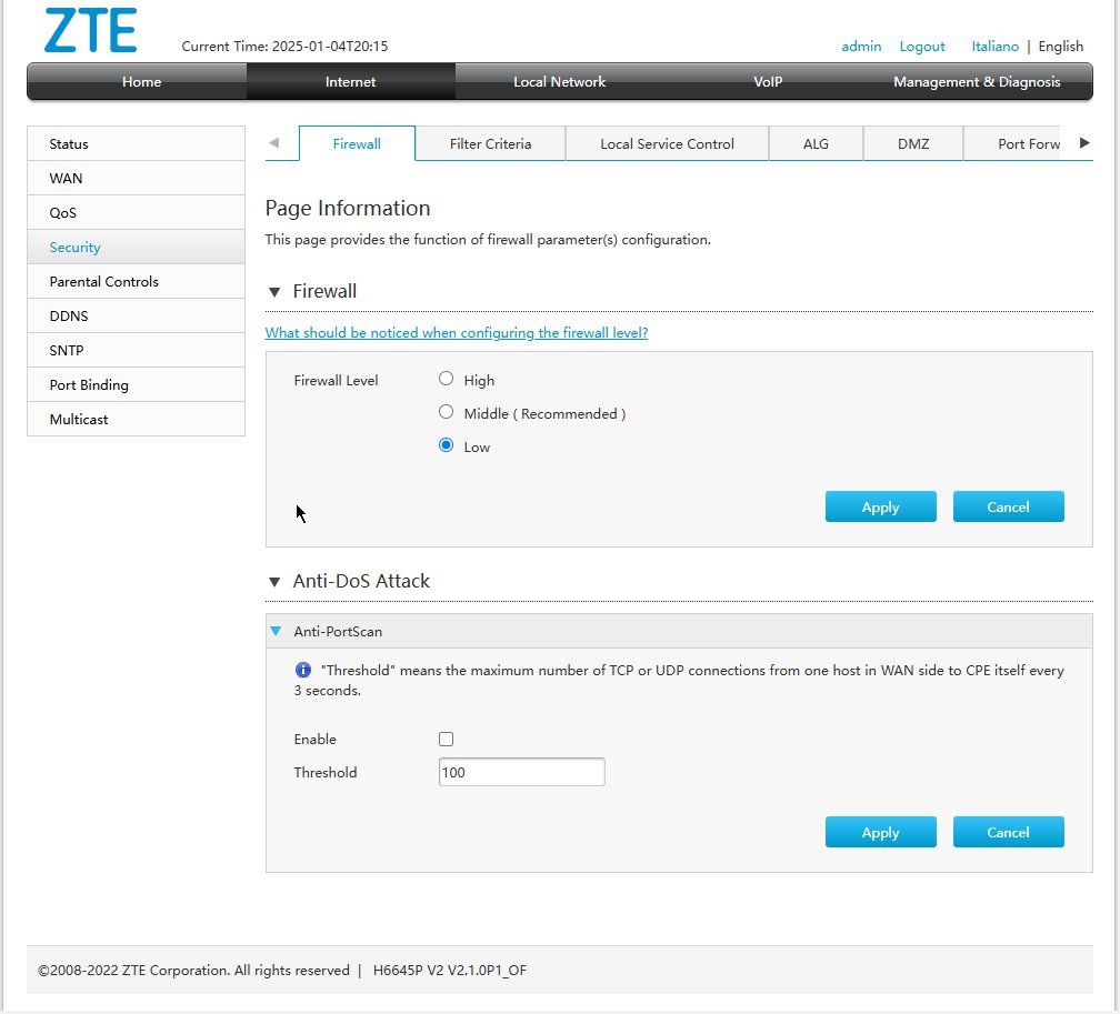

    Dovresti provare a disabilitare/abbassare il Firewall sullo ZTE e vedere che cosa succede.
    L'H6645P con AntiDdos ha solo l'Anti-PortScan, settato di default a 100 richieste TCP o UDP verso la WAN.
    Altrimenti potresti creare delle regole sul Firewall dove vai a permettere ciò tramite URL o IP.

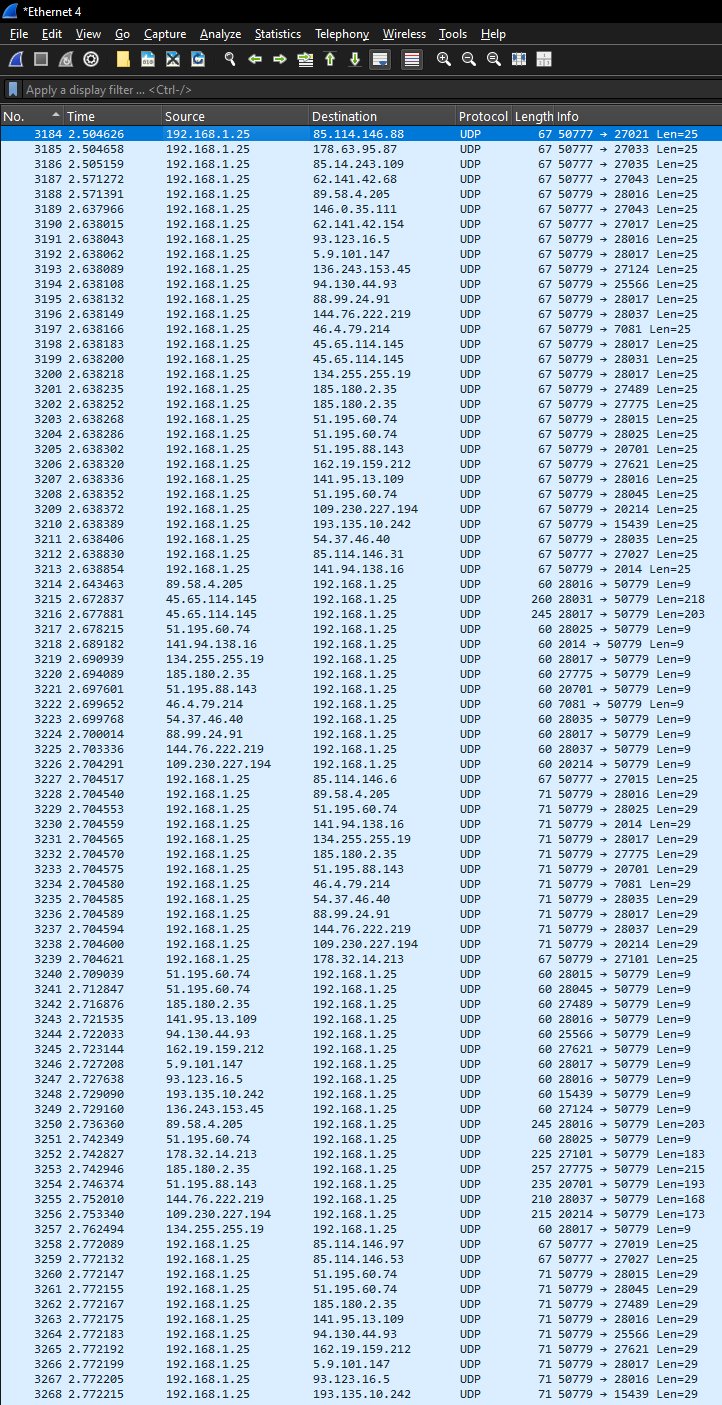

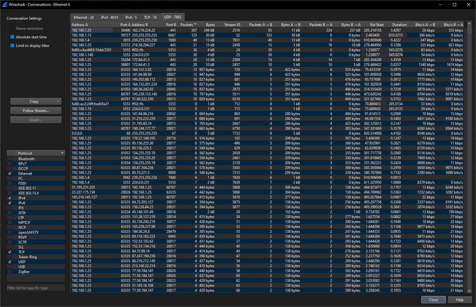

      Lorenzo1635 Ci fai una cattura con Wireshark per vedere cosa succede 🫣

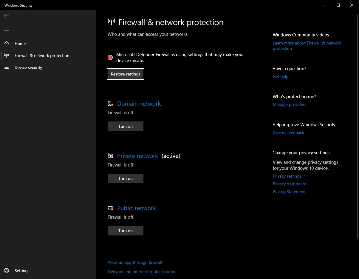

      Ma anche in uscita blocca? Ora provo a disabilitare tutti i Firewall su router e su Windows
        giojo Ora provo a disabilitare tutti i Firewall su router e su Windows
        Giusto per prova, è comunque pericoloso.

        Però vista la cattura Wireshark direi che in entrata a 100 richieste UDP non ci metti nulla ad arrivarci.
          TheMarsican In entrata
          Ma in entrata non ha nulla. Fa' partire lui tutti i flussi. E non mi pare nemmeno un numero eccessivo di server: probabilmente fa' più traffico con la regolare navigazione internet.

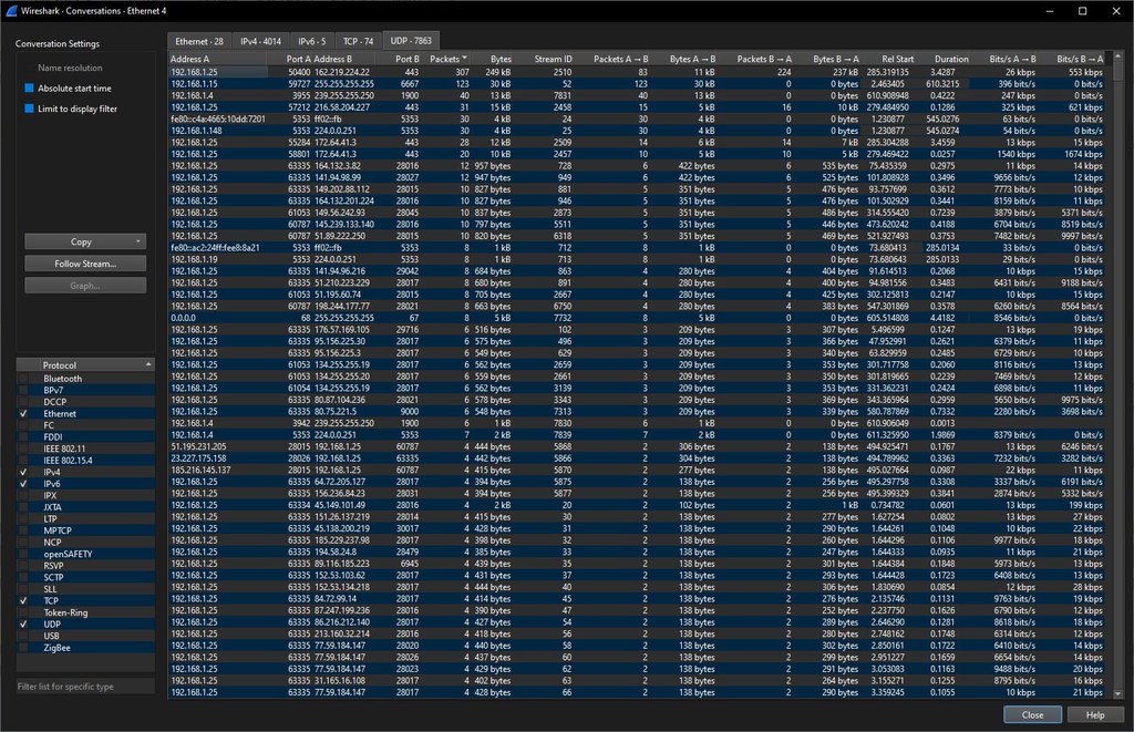

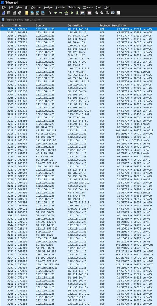

            Mi dice che sono circa 5.000 server. La cattura su wireshark continua, ho mandato solo un pezzettino che entrava a schermo, dovresti contare quanti IP unici vedi nello screenshot e in quanto tempo sono stati mandati, poi continua a fare così praticamente all'infinito ma con IP diversi
            TheMarsican Giusto per prova, è comunque pericoloso.
            Ho provato così:
            Stesso problema e manca internet a tutti i dispositivi in casa:
              giojo Mi dice che sono circa 5.000 server
              Fai su Wireshark un count dei diversi IP. Non so come venga implementata la CGNAT lato Dimensione: l'unica teoria che mi viene in mente è l'esaurimento delle porte a te dedicate nel pool.
              Non sapendo come viene realizzata a livello pratico però rimane una mia teoria campata per aria.

                Lorenzo1635 Fai su Wireshark un count dei diversi IP
                come si fa?
                  giojo come si fa?
                  Statistiche -> Conversazioni
                  • giojo ha risposto a questo messaggio
                    • Autore
                    Lorenzo1635
                    Più tempo aspetto più quei numeri aumentano, ho aspettato 5 minuti ma sembra non fermarsi mai.

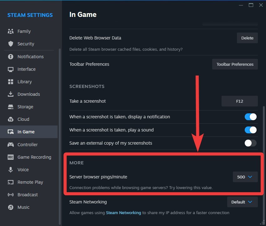

                    Ho provato anche a cambiare questa impostazione come dicevano su Reddit ma non fa molta differenza, risolve il problema parzialmente solo per qualche minuto ma poi ritorna comunque:
                      Effettivamente è un buon numero...
                      Non so però dirti se è in grado di causare problemi lato NAT (sia router e/o CGNAT).

                        giuse56 Gioco solo da PC ma credo che il server browser è legato in qualche modo a Steam data l'impostazione Steam "Server browser pings/minute" e non so se su console è uguale, penso che su console utilizzi i servizi di Xbox Live o Playstation Network per trovare i server. E poi non è nemmeno crossplay con i server PC quindi qualcosa cambia sicuro

                          Ho visto che hai diminuito la protezione del firewall ma il problema persiste. Ti consiglio di rimettere il firewall in medio sullo ZTE e riattivare il firewall di Windows che è molto importante. Mentre la protezione DoS tienila spenta sul router, dà solo problemi a kio avviso.
