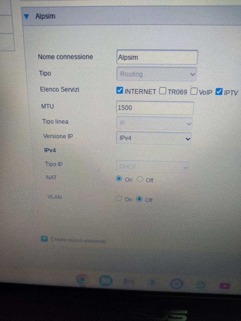

dugliano ragazzi mi stavo mettendo avanti con il lavoro e settando il router zte h2640 che andrà a valle con cpe in bridge mode ma ho il dubbio su mtu, lascio 1500 o metto 1492 ?
mark129 dugliano A naso quel "IPTV" che hai settato non c'entra niente. Per lo MTU, non c'è una scelta valida a prescindere. E' vero che su rete mobile può essere considerevolmente più basso, fino a 1280-1340 (iliad, mi dicono, la spara "grossa", 1540) ma a tenersi "in sicurezza" rinunci a throughput.
J0shua464 Preso su Amazon a 149euri ricondizionato, stesso venditore del nuovo. Tra 2 giorni arriva. Lo userò con very 5g. dugliano vorrei usare anche io il router delle poste zte H2640 come access point. Mi puoi dire i settaggi del modem 5g zyxel e del H2640? Grazie
mark129 dugliano quindi cosa setto come mtu nella cpe e nel modem? Sulla CPE non mi pare di ricordare ci sia un setting apposito, tu l'hai trovato? Anche perché è la rete mobile a comunicargli lo MTU giusto, per cui facile che riscriva qualsiasi setting manuale con quelli della rete. Sullo ZTE lascia 1500 e vedi come va, a giocare coi numeri c'è sempre tempo e modo.
