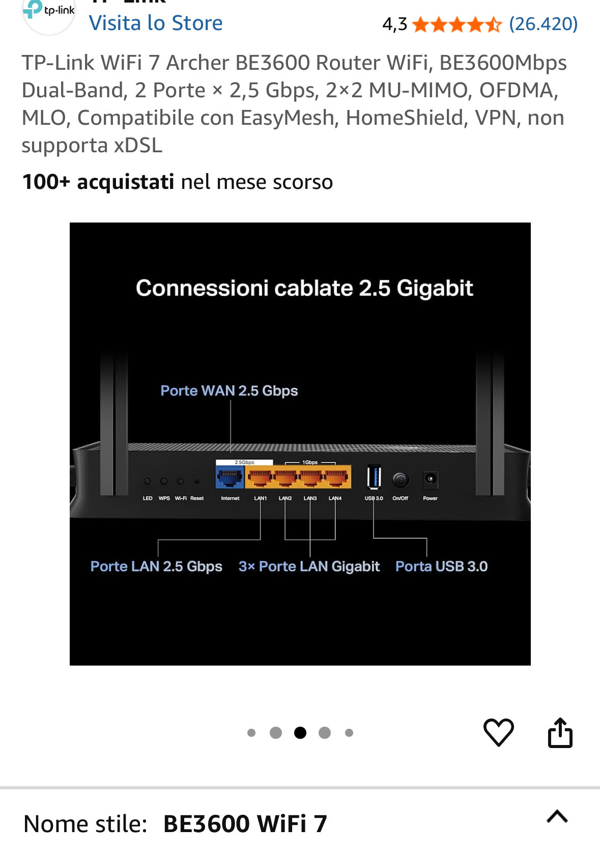

Prev il tenda ha due porte lan, l’ho messo nella porta 1 ma non va proprio
Ah, mi è venuto in mente ora: nella porta 1 è PROPRIO DOVE NON devi metterlo (lo Zyxel), per questo non funziona nulla.
Dove collegare il router esterno c'è pure scritto bene sul tuo Tenda: sotto la LAN1 (che NON andava usata), c'è appunto scritto WAN.
