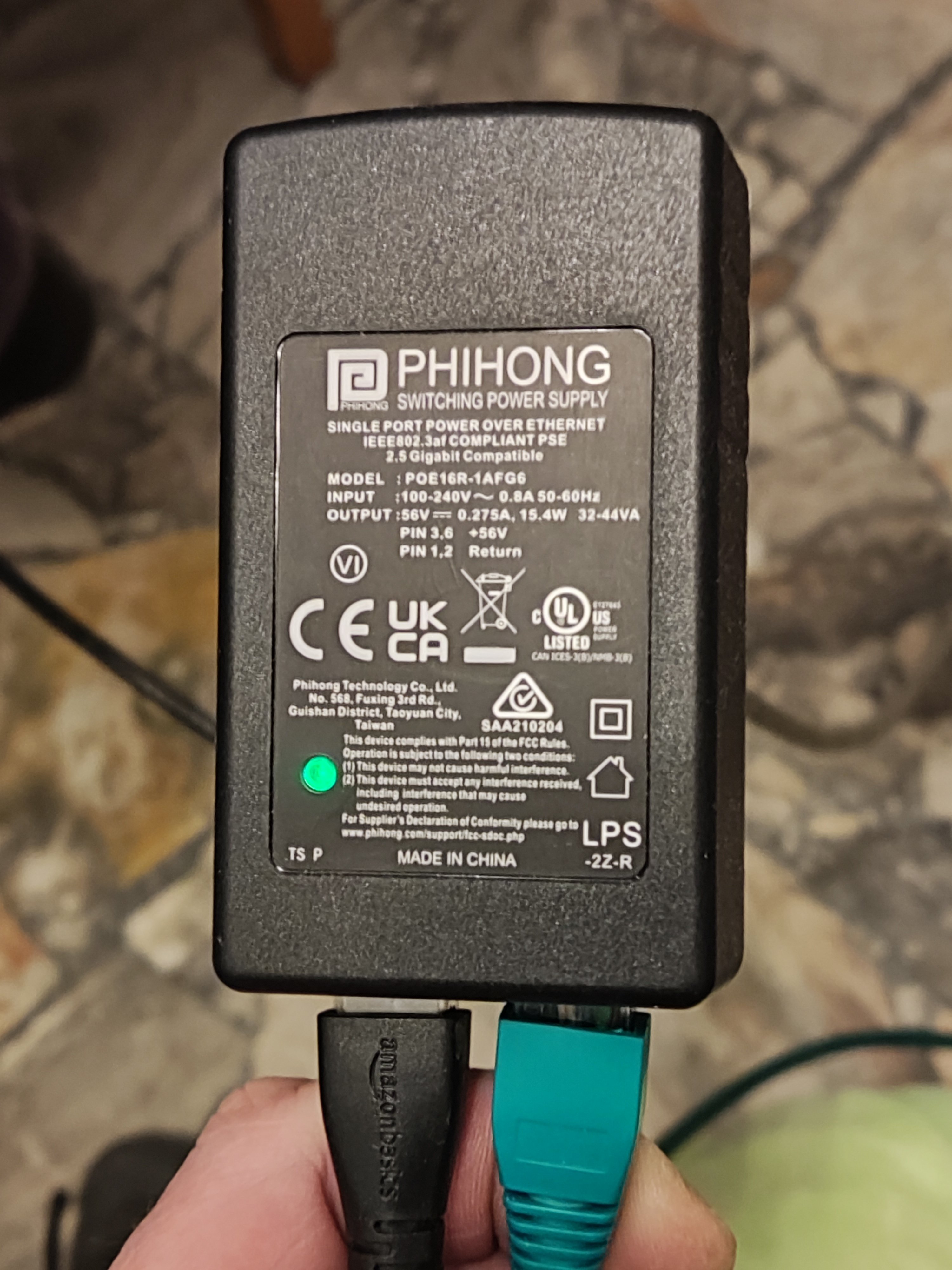

forzic Chi ha foto del contenuto all'interno del pacco vorrei vedere iniettore poe com'è fatto grazie

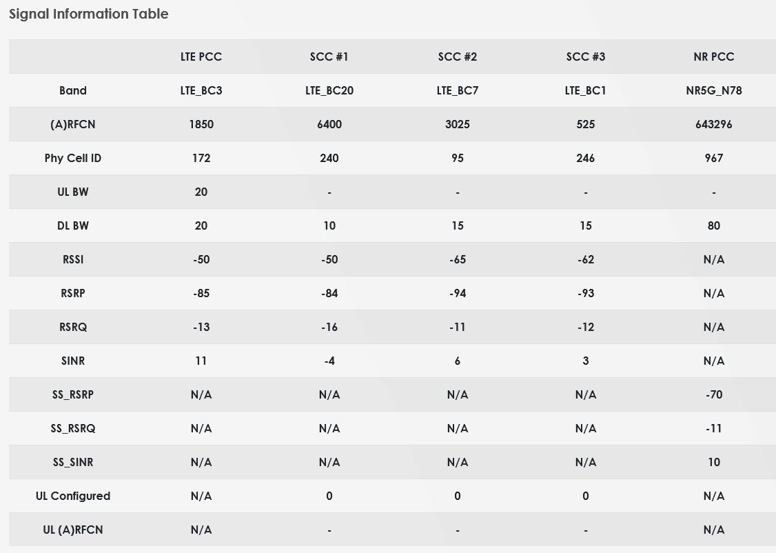

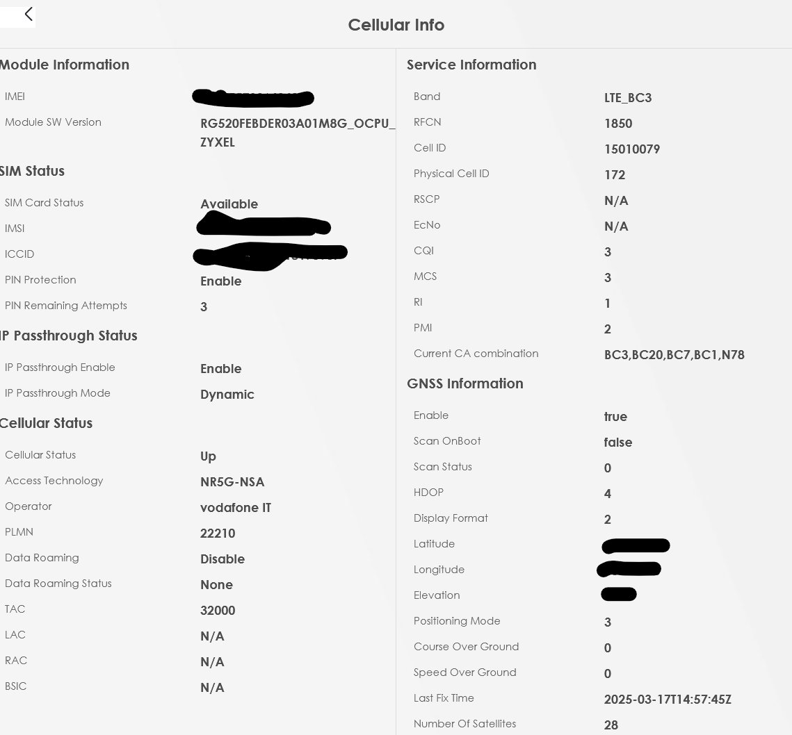

astu85 handymenny Passato a vodafone su bts vicina a vista (1,89 KM): Ho migliorato il ping ma il download e l'upload non hanno mai superato 60 Mbps... Ho notato che ho anche perso la N38. Non so più che pesci pigliare, da una settimana la FTTC mi sta andando a 5 in download invece che i soliti 40.
Luso84 astu85 Vodafone non usa la N38... mi sembra strano che con quei valori non superi i 60 Mbps in download...
astu85 Luso84 non lo sapevo.... Qualche consiglio su come migliorare? Riprovo ad andare sulla precedente BTS che usavo con Spusu ma usando Iliad o Wind3 direttamente (quindi recuperando anche l'uso della N38)?

Spietato mark129 mi sono dilettato a collegare il mio B818 al mio router tp-link. se la difficoltà di configurazione è la stessa ( e spero di si ) l ho configurato in cinque minuti. 1 ho configurato nel router tp link una classe ip differente rispetto al b818 2 sempre dal tplink ho disabilitato il dhcp 3 disabilitato il firewall tp link 4 sul b818 avendo wind ho disattivato dall'apn l'ip 6 ( perchè in effetti mi creava delle disconnessioni ) 5 ho collegato il cavo eth del b818 al cavo lan ( NON WLAN) del router e sta andando una meraviglia. quindi se non vi sono impostazioni particolari credo di non avere problemi nemmeno con NR7302 per fare dei test sul terrazzo ho una batteria di backup che utilizzo per alimentare i miei router senza collegarli alla rete elettrica di casa . mi potete far vedere qual'è l'attacco di alimentazione del PoE .. è di quelli rotondi? tipo cosi?
mark129 Spietato mi potete far vedere qual'è l'attacco di alimentazione del PoE E' un iniettore PoE: ha 1 spina AC (230V - 50Hz) e 2 prese RJ45 (ethernet). Spietato è di quelli rotondi? tipo cosi? Quelli sono connettori DC (solo bassissima tensione, max 50-70V continui).
mark129 Spietato tipo cosi? Mi è venuto in mente che, se in balcone hai solo DC, un robo così può essere utile anche a te: https://amzn.eu/d/iciR20j

mark129 astu85 Hai la possibilità di provare una SIM diversa su stessa rete (tipo ho, 1mobile, coop, poste, etc.), che questa sia tua, di un parente o di un amico?
Luso84 astu85 ti hanno cappato la sim... vodafone non va molto d'accordo con l'uso dei giga in fwa...
astu85 Luso84 ma da cellulare li supero i 60 con la stessa sim. mark129 ho una HO ma senza il 5g... Posso provare con una vodafone ma è un contratto aziendale.
