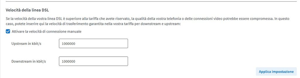

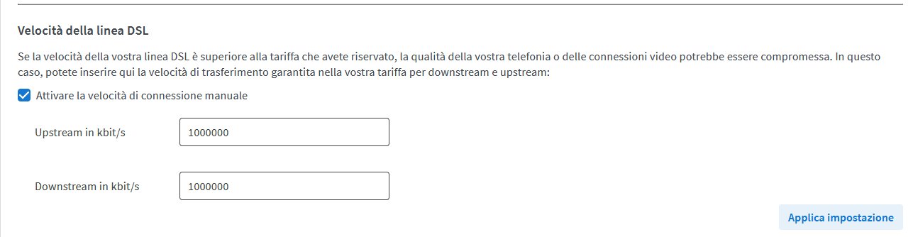

                  Lorenzo1635 Usa "OpenFiber" o qualunque altro
                  Sul 7590 è possibile modificare la velocità del profilo TIM andando nella sezione di supporto.
                  Dovrebbe funzionare anche con altri router.
                  http://192.168.0.1/#support
                  Metti indirizzo IP del tuo router al posto di quello indicato e accedi alla pagina di configurazione.
                  Scorri fino ai parametri velocità e modificali:

                    Il link indicato è quello appena utilizzato sul mio 7590 con release 7.59.
                    Il link postato da te sul mio router non funziona.
                      loca66 quello da me indicato invece è valido sul 7530 release 8.00, capita.
