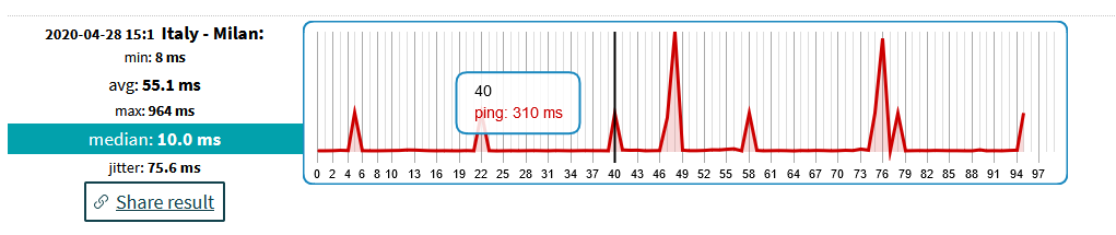

Magari si fosse sistemato, stavo vedendo giusto adesso che sono sempre in quella situazione. Ho chiamato quelli della Wind sono riuscito a parlarci, ovviamente non hanno trovato problemi perchè la rete seppure male per il ping funziona(non ho problemi a scaricare come avevo riportato sopra il problema rimane la latenza che faccio fatica anche a fare le chiamate vocali con la voce che va a scatti), mi doveva richiamare un tecnino ovviamente non si è fatto sentire nessuno. Aspetto fino il 5 maggio sperando che sia un problema di congestione della rete. Se il problema persiste insisterò con il servizio clienti.
Allego un altro ping test appena fatto per mostrarvi che la situazione rimane la stessa con picchi di ping a 900.
