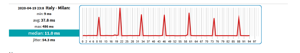

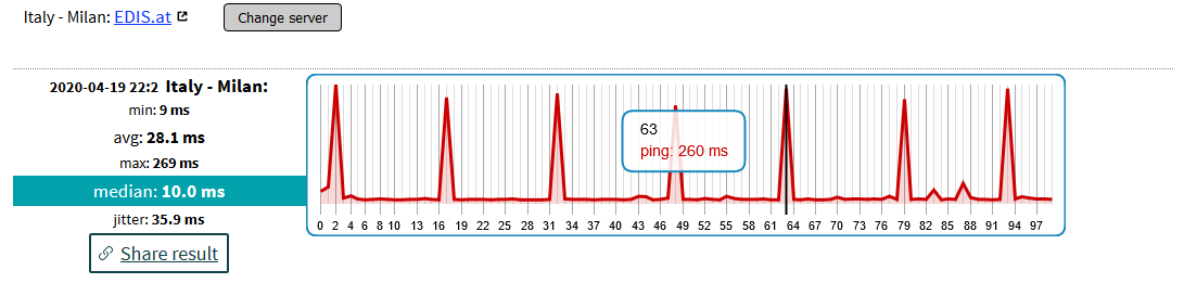

Buonasera, mi hanno installato la fibra ftth a casa la settimana scorsa ma ho riscontrato un problema che non mi aspetterei da una ftth che viene tanto sponsorizzata per non avere questo tipo di problemi, la mia vecchia fttc della Tim a trenta mega come stabilità andava meglio.
Praticamente i tempi di latenza della connessione sono terribili in termini di stabilità. Ho il ping medio sui 22ms ma a tratti ogni secondo e mezzo circa mi scatta a 300 o più rendendo il gioco online praticamente impossibile(lag continui)
Il test lo ho fatto con il cavo lan connesso al router perciò il problema non può essere collegato alla antenna wifi del pc.
Qualcun'altro ha riscontrato problemi simili? Possibili soluzioni?

    Il problema più che altro è la stabilità. Quel pacchetto perso e gli scatti del ping a 300(Ho ripetuto il ping più volte e quel pacchetto perso a volte nel secondo pacchetto a volte negli altri c'è quasi sempre)

        Ecco ho rieseguito i test. Come potete vedere il problema del ping rimane. anche se non siamo in orario di punta
        Anche da speedtest sembra tutto regolare, anzi mi fa piacere vedere che hanno finalmente portato l'upload a 200.
