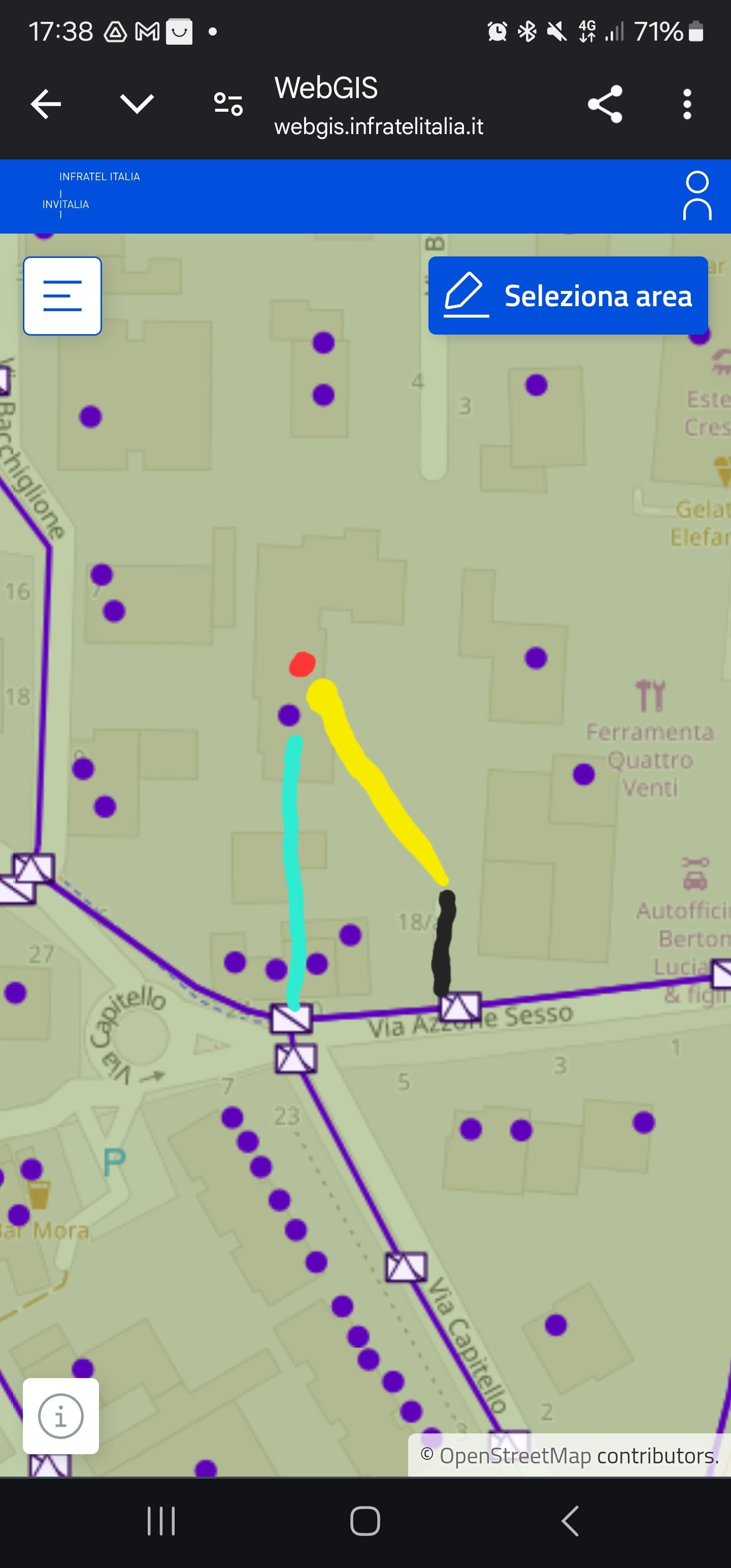

        Via Azzone sesso 18/b le spiego meglio, la mia unitá è rappresentata dal pallino rosso ,fino ad ora un mio condomino aveva fatto richiesta di attivazione con Wind e gli avevano detto che avrebbero fatto la strada rappresentata in giallo/nero....il nero peró è strada privata e quindi dovremmo predisporre noi lo scavo per arrivare alla linea gialla, che rappresenta le canaletta dell'impianto videocitofo dove abbiamo giá passato un cavo guida per arrivare nel vano scale

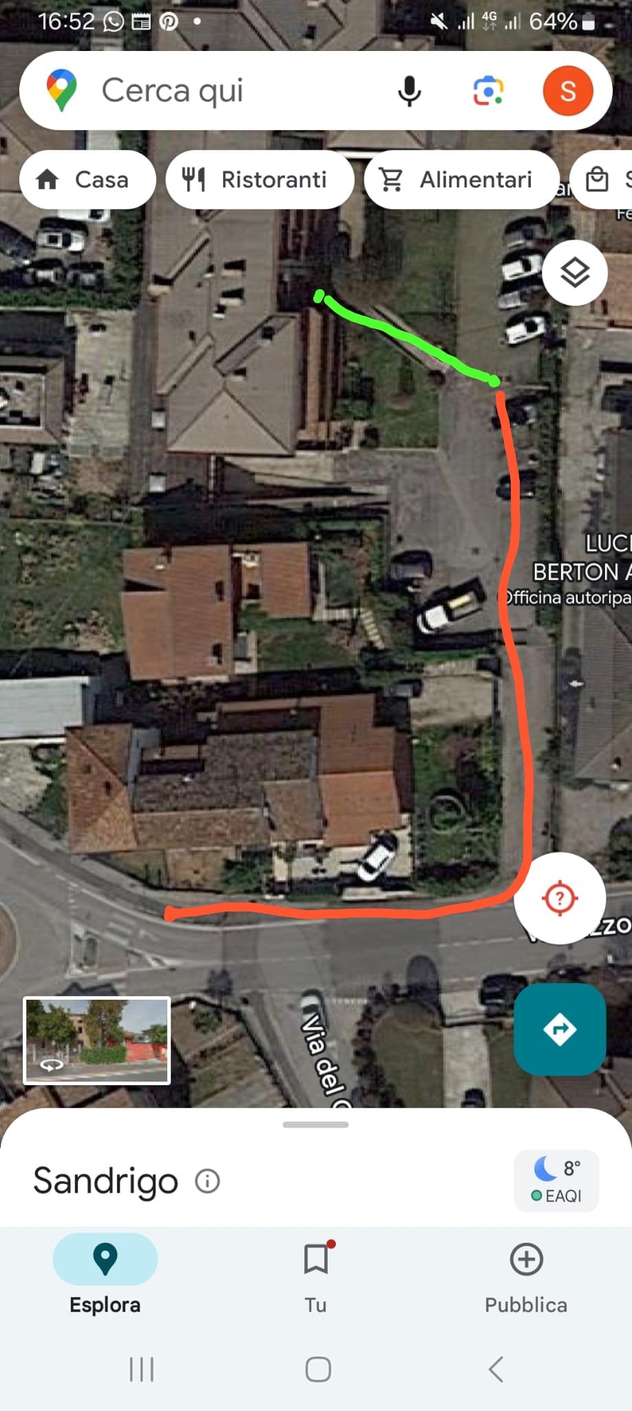

        Ora io ho intrapreso l'attivazione con Tim perchè SPERAVO e in verità spero ancora che Tim possa passare per il corrugato interrato giá esistente che porta il rame bel vano scale, rappresentato un azzurro, visto che da dove parte l'azzurro vi è appunto un pozzetto Telecom e ad 1 metro di distanza un pozzetto BUL, ora vorrei capire perchè non sono neanche venuti a vedere prima di sospendere l'attivazione,

          PS: Non hai caricato la foto.
          🙆🙆 completamente dimenticato ecco la foto, scusami
            NicolaU
            Allora ti spiego:
            il tombino dove hai tracciato il segno azzurro è un semplice rompitratta, non contiene nessun ROE.
            Per questo da lì non possono partire.
            Il ROE è contenuto nel pozzetto che hai indicato nel tratto nero e giallo.
            Dovete effettuare la predisposizione su strada privata, altrimenti non attivano nè te nè il condomino.
            Per questo ti hanno messo in sospeso, sanno già della situazione.
            Come info aggiuntiva: siete 19UI censite su quell'indirizzo, se fate la predisposizione probabilmente cableranno con multifibra per poi installare dei diramatori.
            Dal diramatore poi partono con il cavo mono-fibra verso ogni singola abitazione.

                io invece sono fiducioso, visto anche quello che mi hai appena detto, che si stiano attivando per portare la fibra nel pozzetto Telecom e poi entrare da la, io tutto il mio l'ho fatto ho trovato i 2 pozzetti, con il cavo telefonico in entrata, presenti nella mia proprietá.
                Non c'è né sono altri neanche nel pezzo di stradina privata, quindi, da quel pozzetto Telecom arrivano al primo nella mia proprietà (tratto rosso) e poi il tratto verde è mio privato che porta al vano scale!
