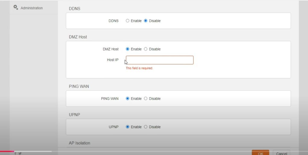

      Mark3xtrm Prima cosa devi avere ip pubblico sul tenda. Appurato questo dovresti cercare la voce DMZ Host, attivarla e inserire l'ip statico che hai assegnato alla wan del flint.

          L'unica soluzione percorribile è quella con la DMZ che a tutti gli effetti espone in toto l'ip del flint sulla rete. Funzionerà anche il DDNS già compreso nel router perchè si basa sull'ip della connessione ad internet e non sull'indirizzo ip assegnato alla wan del flint (cosa che invece succede sui fritz e rende il loso ddns inutile in questi casi)

              La DMZ detta proprio volgarmente non è altro che un inoltro di tutte le porte ad uno specifico indirizzo.

                        Ok, ci ho messo mano e la vera bridge mode (non quella che dicono loro) non la supporta.
                        Sia con DMZ che con port forwarding individuale funziona, ma sono costretto ad usare il DDNS del Tenda, perché quello del Flint è inusabile non ricevendo IP Wan.
