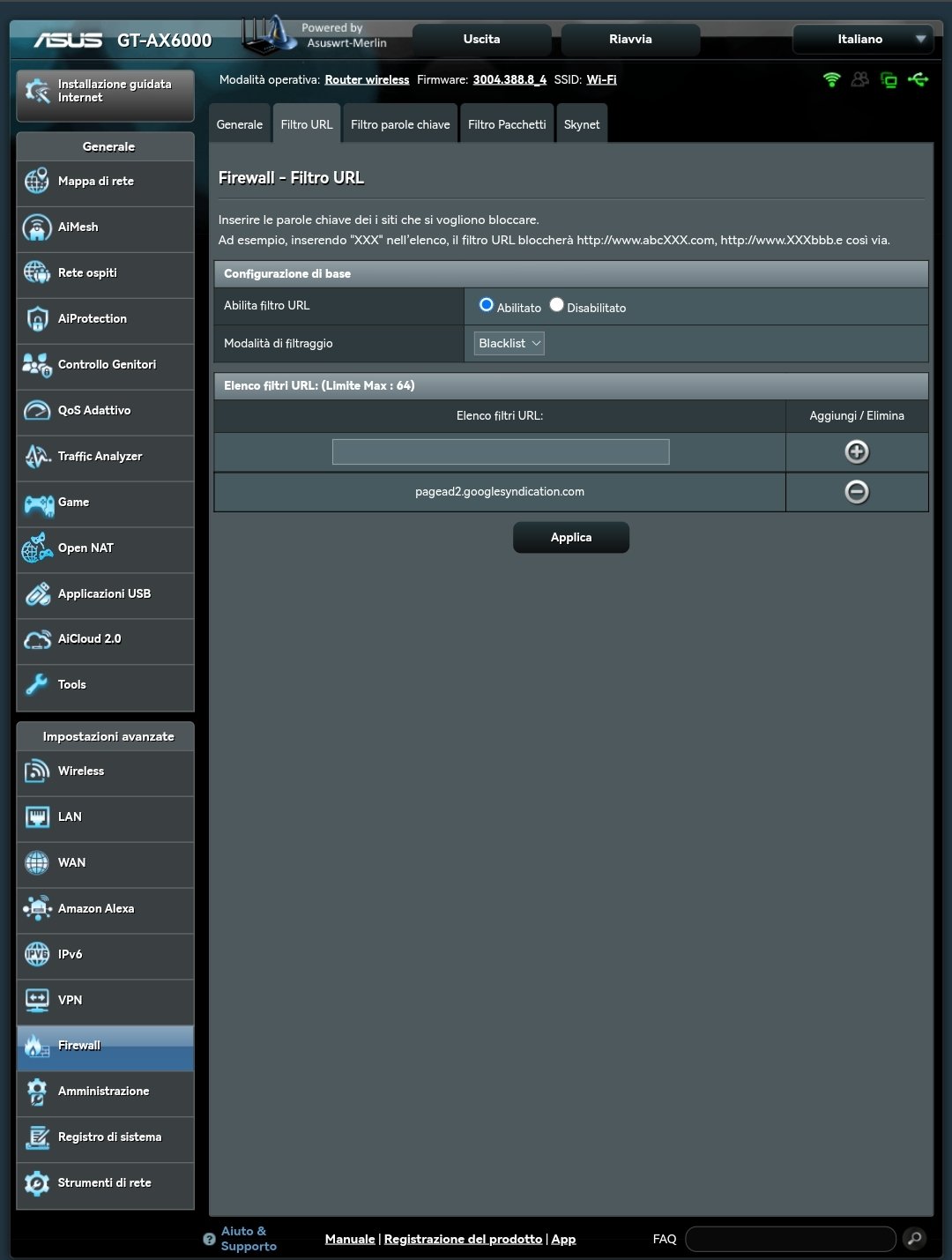

                    • Ho da poco installato, nella continua lotta contro la pubblicità e per cercare di avere in generale un po' più di sicurezza in rete, sul mio ASUS GT-AX6000 degli script tramite Putty. Su un'altra discussione, ma si stava andando ot, se non sbaglio @Lellone49 e @msktrz mi stavano dando dei consigli e ho installato Diversion, Skynet e Dnscrypt.
                      Nessun problema con nessuno di questi script, dall'installazione all'impostazione.
                      L'unica cosa che non riesco a fare, o non ci riesce Diversion, è bloccare il dominio pagead2.googlesyndication.com anche se inserito correttamente nella lista di blocco domini. Ci riesco solo inserendo l'indirizzo nella sezione filtro URL nella gui del router.
                      Non che la cosa mi porti discapito, alla fine il risultato che voglio ottenere lo ottengo, solo mi chiedo come sia possibile.
                      Posto qualche screen 👇🏼
                      URL inserita correttamente nel file di blocco👆🏼
                      Risultato del test👆🏼
                      Utilizzando invece la GUI del router👇🏼
                      Riesco a bloccare anche il dominio pagead2.googlesyndication.com e quindi tutti i fastidiosi banner pubblicitari 👇🏼
