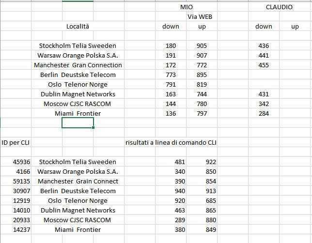

                prima di tutto grazie dei consigli. Hai ragione ho provveduto a farlo più breve semplice e conciso. Ma vedo che tu mi hai risposto e quindi è mio dovere replicare alla tua cortesia
                • Cominciamo dal PC . LO puoi escludere perchè ne ho diversi a casa e ne ho usato anche con una installazione fresca di win 10, inoltre ho incrociato i PC con un mio amico e purtroppo a casa sua il mio PC , che da me manifesta il problema, da lui va veloce come gli altri. Ho giocato un po con TCPopimizer ma cambia poco e niente e casomai peggiora, alla fine sono tornato ai valori che avevo e che avevo salvato.
                • Il router. Abbiamo quello Vodafone , io e lui lo stesso proprio Vodafone 6 . Per tutto quello che si vede dal menu "esperto" sono configurati uguali
                • escluderei problemi di cavi o fibra perchè non vedo proprio come potrebbero essere selettivi con le direttrici
                Ti do anche alcune prove recenti. Allargando le sedi di Ookla succede in tutto il nord Europa e anche negli USA , ma stranamente in Spagna a Madrid 8server in zona) le cose vanno bene, come se fossimo in Italia, dove va bene quasi ovunque.

                non ho resistito ed ho fatto degli speedtest da ookla via web
                sui server da te provati (tutti) e la situazione è la stessa su tutti con piccole differenze : download sempre intorno a 100 e upload anche fino a 800

                mi cospargo il capo di cenere per il mio esporre disordinatamente e tento di mettere delle toppe
                1 - ripeto va male su quasi tutte le direttrici estere , ho trovato proprio stasera una eccezione con Madrid dove va come se fosse Italia, cioè bene, nella parte alta delle velocità (oltre 700mb) e con una ragionevole simmetria fra download ed upload

                        scusatemi se dopo tanto tempo riprendo questo discorso.
                        Io ho poi letto bene quanto vi siete detti , mi sono documentato ed ho fatto prove più diffuse e soprattutto cercato di essere più chiaro.
                        Avevo preso quel server di Helsinki solo come esempio ma purtroppo sono tanti i siti in Europa dove il download Ookla via Web è decisamente basso sia rispetto ai miei vicini di casa sia anche altri sentiti in rete (l'upload è sempre eccellente).
                        Incollo qui l'esito di una prova fatta con il mio vicino più paziente prima via WEB e subito sotto anche in CLI dove si vede che la mia situazione migliora.
                        ho anche provato altri siti in modo sistematico
                        in questo caso la prova dal vicino è limitata per questioni di tempo ma si vede che il problema è più o meno lo stesso
                        Dai tempi del mio primo messaggio:

                          Innanzitutto noto che Claudio (il vicino) non ha alcun problema (se non a livello software, ma la CLI è chiara) negli speedtest. Mi rammenti che ONT ha lui?
                          Noto pure che, malgrado gli sforzi da te profusi nel verificare che il PC non incidesse, l'ambiente software continua ad inqunare pesantemente i risultati, per cui farei qualsiasi altro test con una distro Linux e SSD NVME.
                          Inoltre, se fosse capitato a me quanto ti accade, proverei con altri sistemi che ookla: in particolare un bel mirror linux (o simile) in Svezia e nelle altre zone in cui riscontri problemi, magari verificando con un MTR che la direttrice sia quanto più simile possibile.
                          Se il DL fosse "normale", la linea uscirebbe dalla cerchia degli indagati.

                            Claudio il mio amico ha lo ZTE come ONT quello nuovo con gli angoli spigolosi.
                            Per l'ambiente software purtroppo "sembra" influire ma forse e chissà come.
                            Ho messo in piedi due nuovi OS. Uno un win10 pulito e l'altro una linux Ubuntu ma purtroppo non cambia praticamente nulla , poche decine di mb in più con linux
                            Tutti i PC provati stanno su dischi SSD di tipo NMV e poi , non so se a voi l'avevo mai detto, il mio PC (sia nella versione attuale con sistema operativo vissuto sia con quello nuovo sia con Ubuntu) a casa dell'amico Claudio l'ho portato e li funziona benissimo.
                            L'ultima cosa che mi hai detto (gli ultimi due capoversi) non l'ho capiti benissimo e soprattutto non ho capito che prova potrei fare; ti sarei molto grato se me lo potessi ripetere più dettagliatamente.
                            Le altre prove che ho fatto te le ho messe nei punti da 1 a 5 del precedente messaggio a cui mi hai risposto
