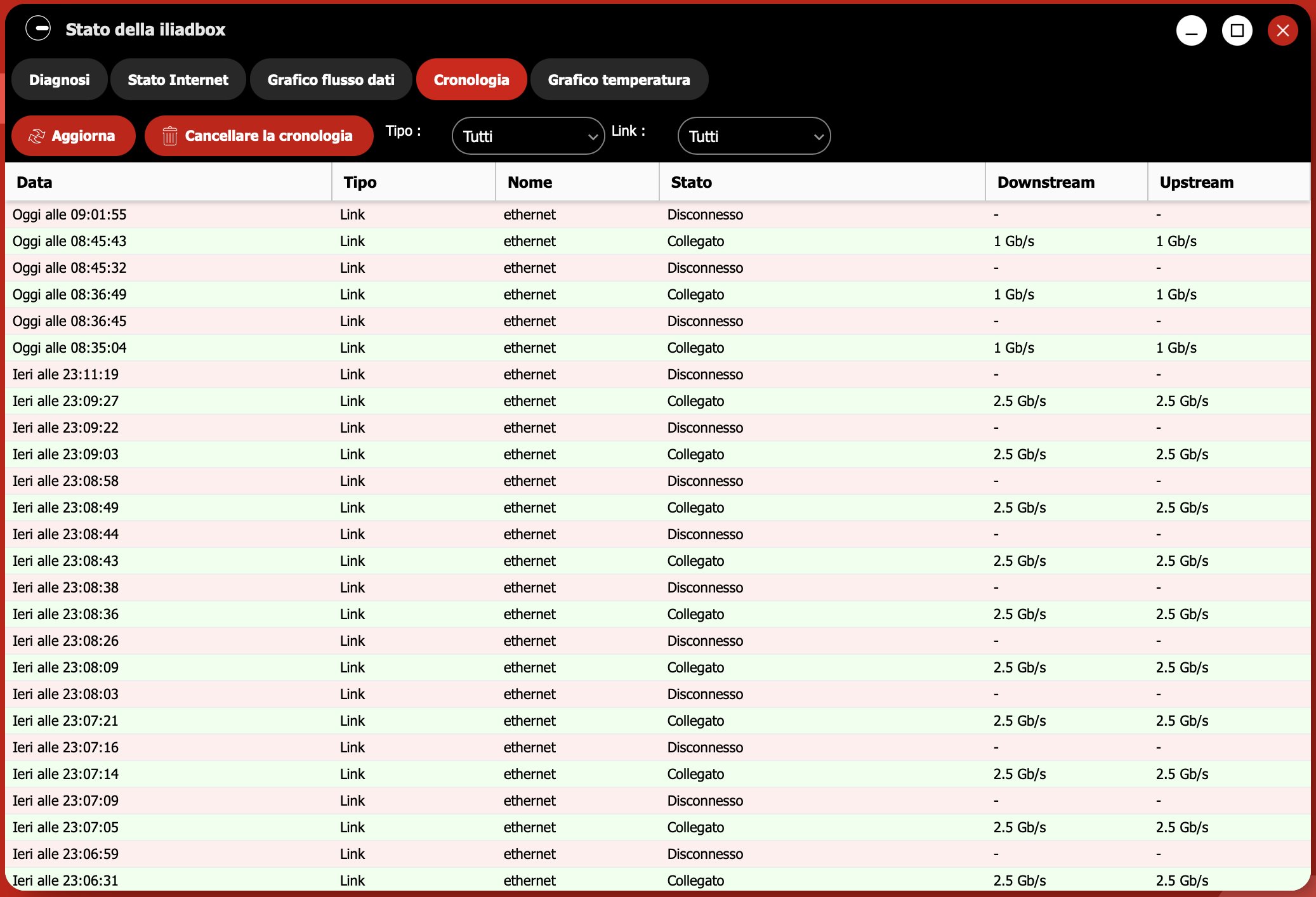

Ho uno "strano" problema collegando la porta ethernet da 2,5Gb della iliadbox.
Nello specifico capita, in maniera random, che si disconnetta e si riconnetta frequentemente. Così come indicato nel log della iliadbox (che allego)
Capita anche che durante queste disconnessioni rinegozi le velocità passando ad 1Gb fino ai 100Mb.

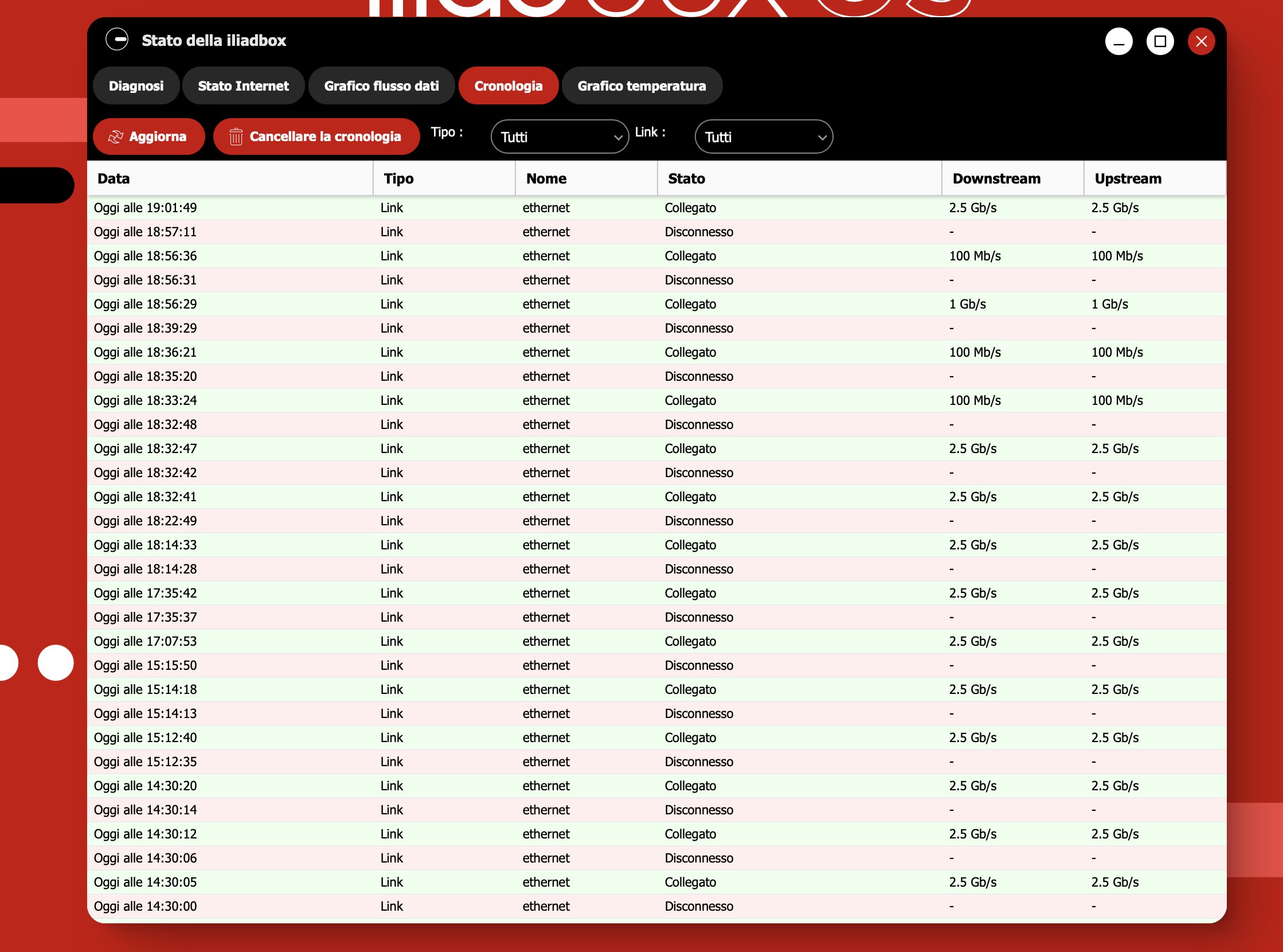

        Anche perchè dai log vedo che ogni tanto il link scende anche a 100Mbps.

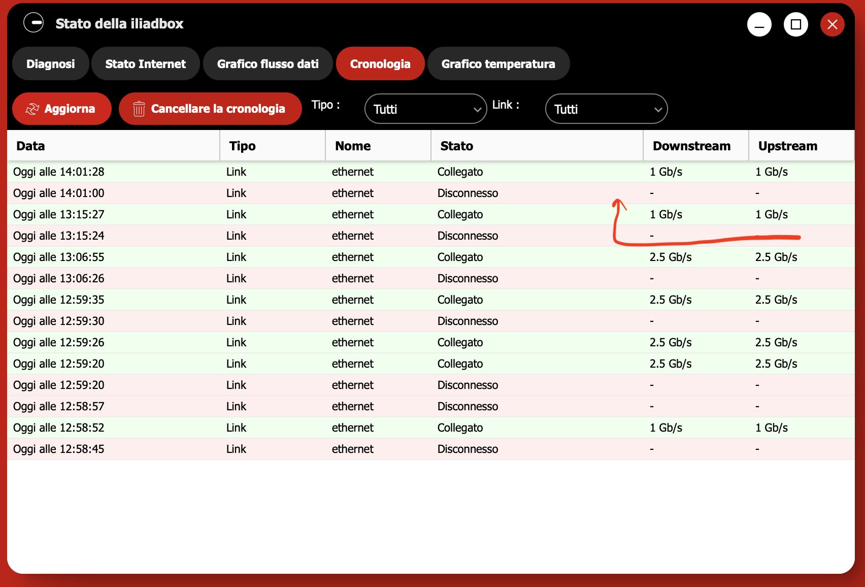

            Eccomi. Rientrato a casa ho effettuato diverse prove.
            Nello specifico ho collegato con medesimo cavo e adattatore alla porta da 2,5Gb della iliadbox ed avviene quello che nel log va dalle 12:58 fino alle 13:06. Solita storia insomma.
            Poi ho collegato il tutto (ore 13:15) alla porta da 1Gb e tutto liscio fino alla manuale disconnessione che ho effettuato alle 14:01.
            Ne deduco quindi che ne cavo, ne adattatore siano la causa. Propendo a questo punto per la porta da 2,5Gb della iliadbox.

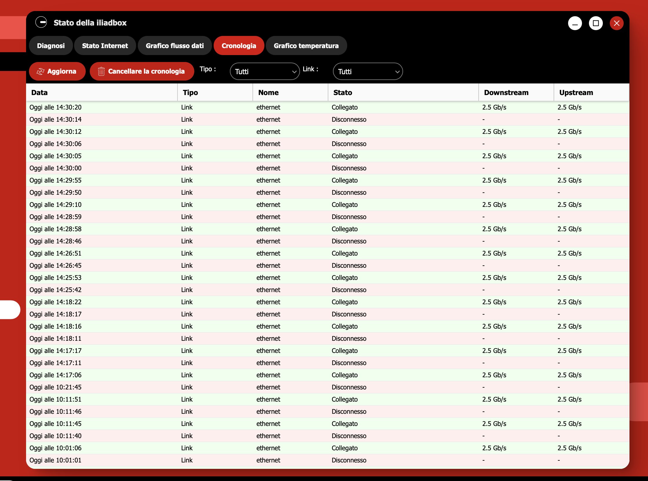

                Fatta la prova. Direi che il colpevole stato trovato. La porta da 2,5Gb deve avere qualche problema.
                Connessione fatta con sempre gli stessi criteri (cavo, dispositivi etc) l'unica cosa che è cambiata è solo l'adattatore ethernet da 1Gb rispetto a quello da 2,5Gb. Il tutto sulla porta da 2,5Gb ovviamente.
