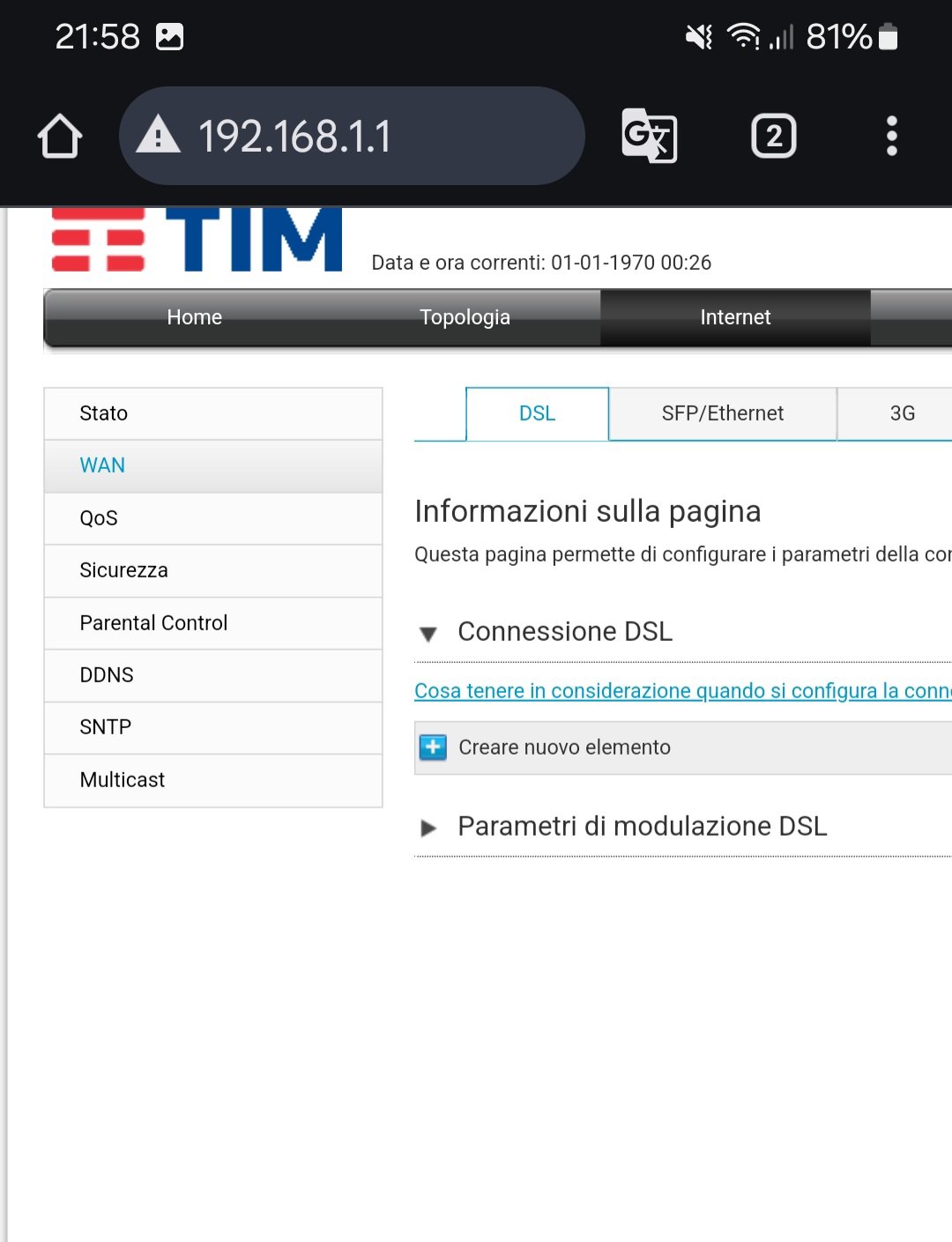

Salve. Mi hanno appenato attivato la FTTH con ehiweb, ma il modem me lo hanno spedito solo oggi, quindi ho collegato il mio vecchio TIM HUB+, ma non riesco a sbloccarlo. Ho già controllato altre discussioni sia qui che in altri posti, nulla.
Siccome è un altro operatore e ho bisogno di connessione, mi serve sbloccarlo..
L'ho resettato senza nessun cavo inserito, ma entrando nelle impostazioni del modem non trovo nessuna sezione "sblocco modem"...
Il firmware è questo: AGZHP_1.4.0
Grazie mille a chi mi aiuterà...

              TheMarsican Si, ho seguito il punto 7.3 nella guida che mi hai inviato. Ho inserito queste specifiche trovate sul sito ehiweb, ma mi da solo "linea", "web" non si accende.

                Puoi postare gli screen della configurazione fatta sul TimHub+?
                (censurando eventuali dati sensibili)
                  crnsnl197
                  Così ad occhio mi sembra giusta.
                  Ma ottieni un IP sulla WAN?
                    crnsnl197
                    Non ottieni un IP, e va in errore ''Timeout ISP''.
