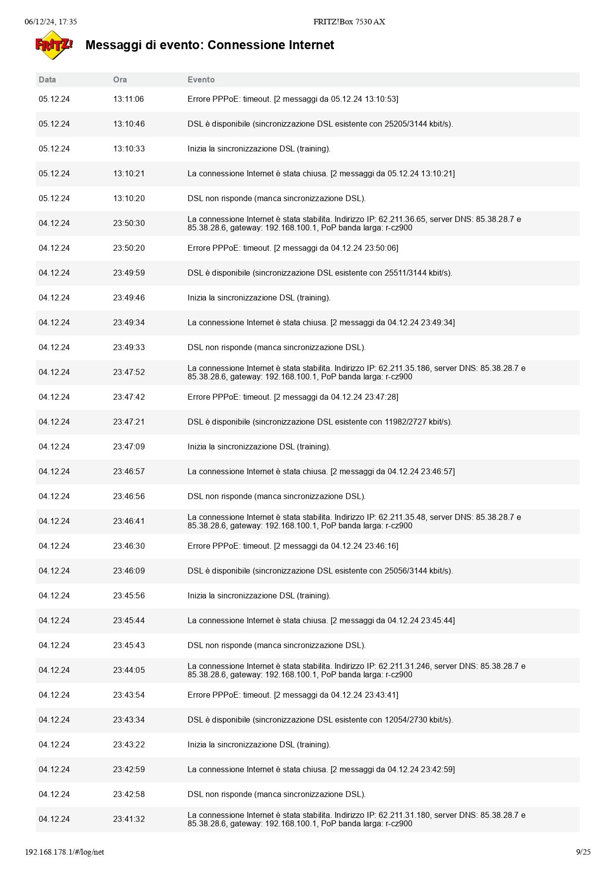

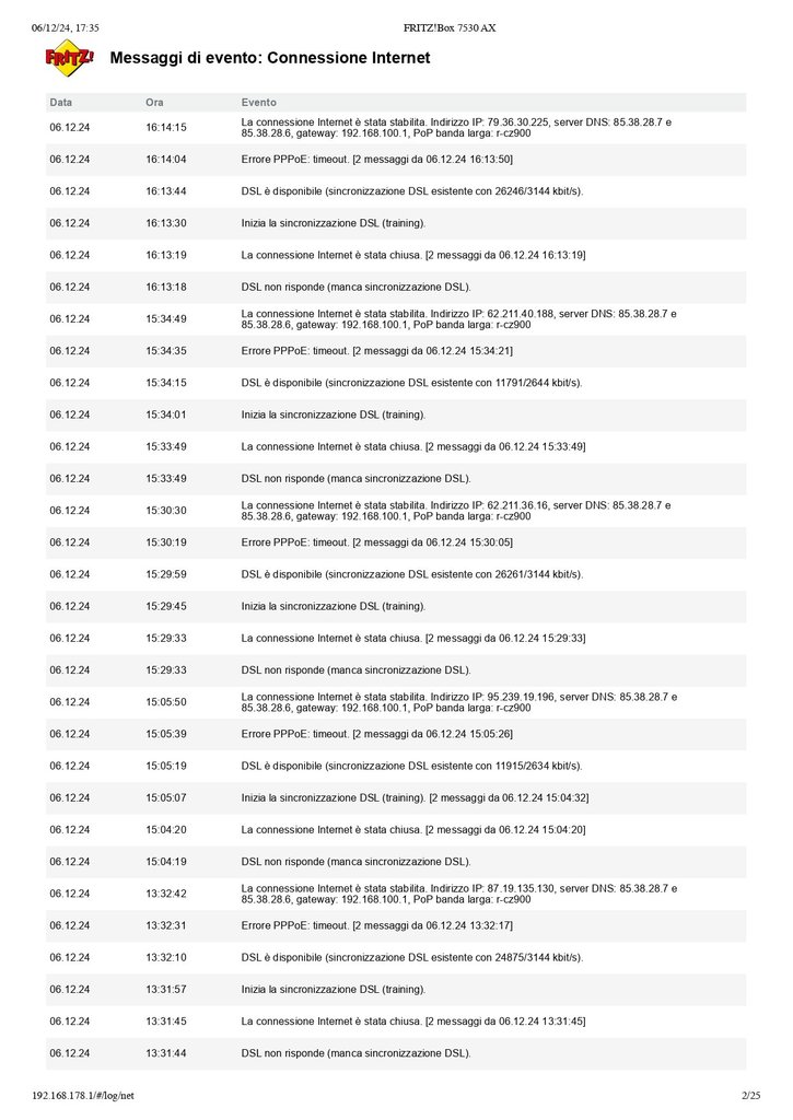

Entrando nella sezione eventi del modem trovo i seguenti messaggi:
02.12.24 18:27:33 La connessione Internet è stata stabilita. Indirizzo IP: XX.XX.XXX.XXX, server DNS: XX.XX.XX.X e XX.XX.XX.X, gateway: XXX.XXX.XXX.X, PoP banda larga: X-XXXXX
02.12.24 18:27:23 Errore PPPoE: timeout. [2 messaggi da 02.12.24 18:27:09]
02.12.24 18:27:03 DSL è disponibile (sincronizzazione DSL esistente con 11469/2610 kbit/s).
02.12.24 18:26:50 Inizia la sincronizzazione DSL (training).
02.12.24 18:26:38 La connessione Internet è stata chiusa. [2 messaggi da 02.12.24 18:26:38]
02.12.24 18:26:37 DSL non risponde (manca sincronizzazione DSL).
02.12.24 18:24:00 La connessione Internet è stata stabilita. Indirizzo IP: XX.XX.XXX.XXX, server DNS: XX.XX.XX.X e XX.XX.XX.X, gateway: XXX.XXX.XXX.X, PoP banda larga: X-XXXXX
