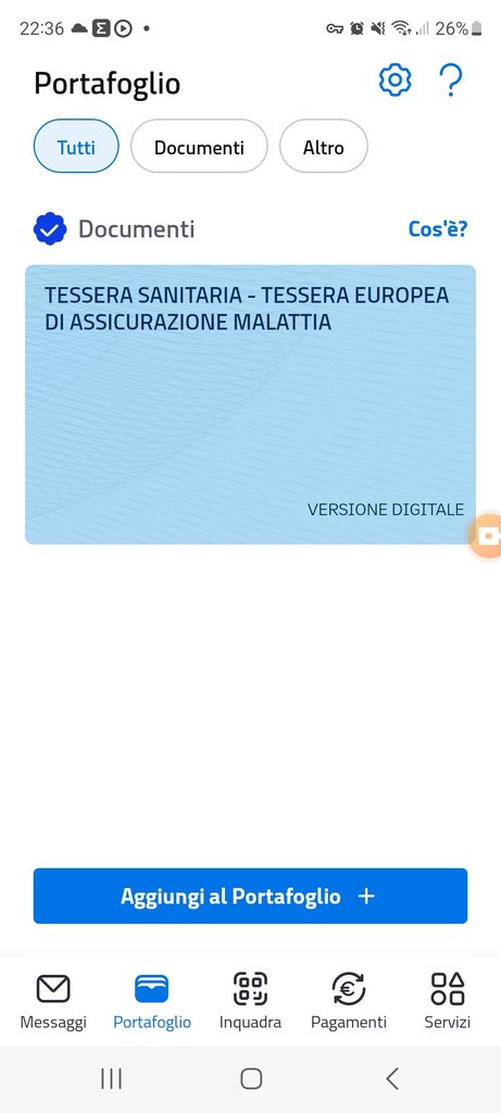

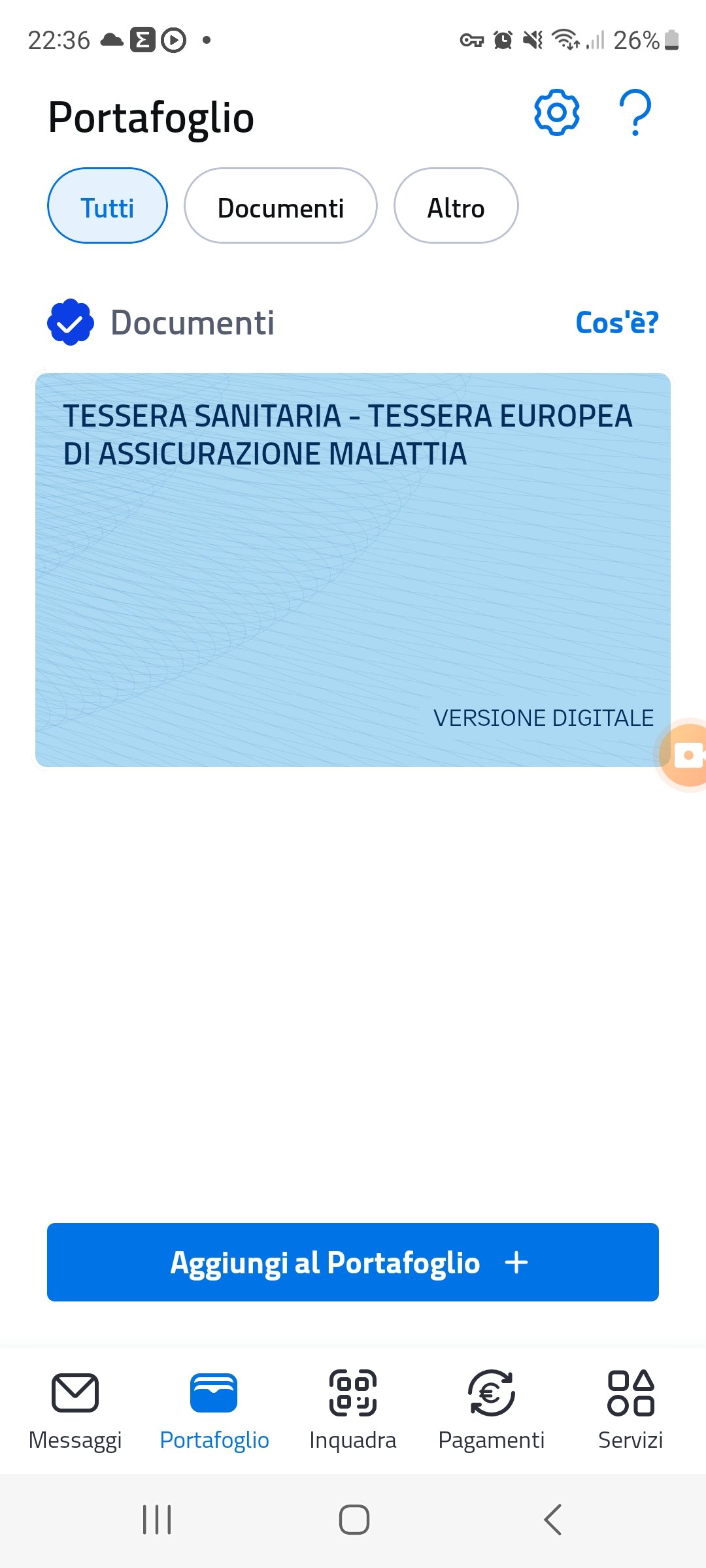

                              5 giorni dopo
                              Marco25
                              Come promesso appena è stato possibile sono a confermarti che ho aggiunto i documenti su app io su telefono rootato.
                              Vuoi il video o ci credi?
                              Ma vuoi sapere il colmo? Io ho potuto farlo proprio grazie al root che mi permette di agire su io, chi ha grafeneOS quindi rom custom ma senza root che io sappia ad oggi rimane fregato e tagliato fuori.
                              • Marco25 ha risposto a questo messaggio

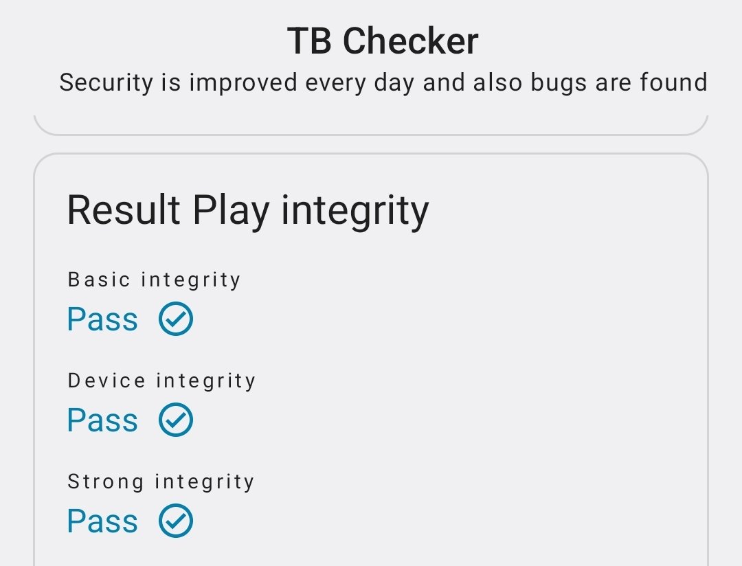

                                Saviolo Vuoi il video o ci credi?
                                No tranquillo ho seguito la vicenda su GitHub. Usi una keybox leaked? Passi MEET_DEVICE_INTEGRITY o anche MEET_STRONG_INTEGRITY?
                                Ancora con questa filippica? È ben noto che GrapheneOS non tenta di bypassare Play Integrity, non hanno intenzione di spoofare controlli che prima o poi si rompono costringendoli a un Whac-A-Mole perditempo che distoglie dalle priorità del progetto.
                                Lungo termine la soluzione per Play Integrity è del tutto politica con l'UE che obblighi Google a certificare altre ROM oppure cassarlo del tutto perché palesemente anticompetitivo.
                                • Saviolo ha risposto a questo messaggio
                                  Marco25 No tranquillo ho seguito la vicenda su GitHub. Usi una keybox leaked? Passi MEET_DEVICE_INTEGRITY o anche MEET_STRONG_INTEGRITY?
                                  Passo anche MEET_STRONG_INTEGRITY e va anche fatto uno spoofing personalizzato di IO. Infatti la cosa pallosa di IO non è tanto che controlla lo strong ma che controlla anche il bootloader quindi va modificato il file di target aggiungendo "IO".

                                    Saviolo Usi una keybox leaked per passare MEET_STRONG_INTEGRITY?
