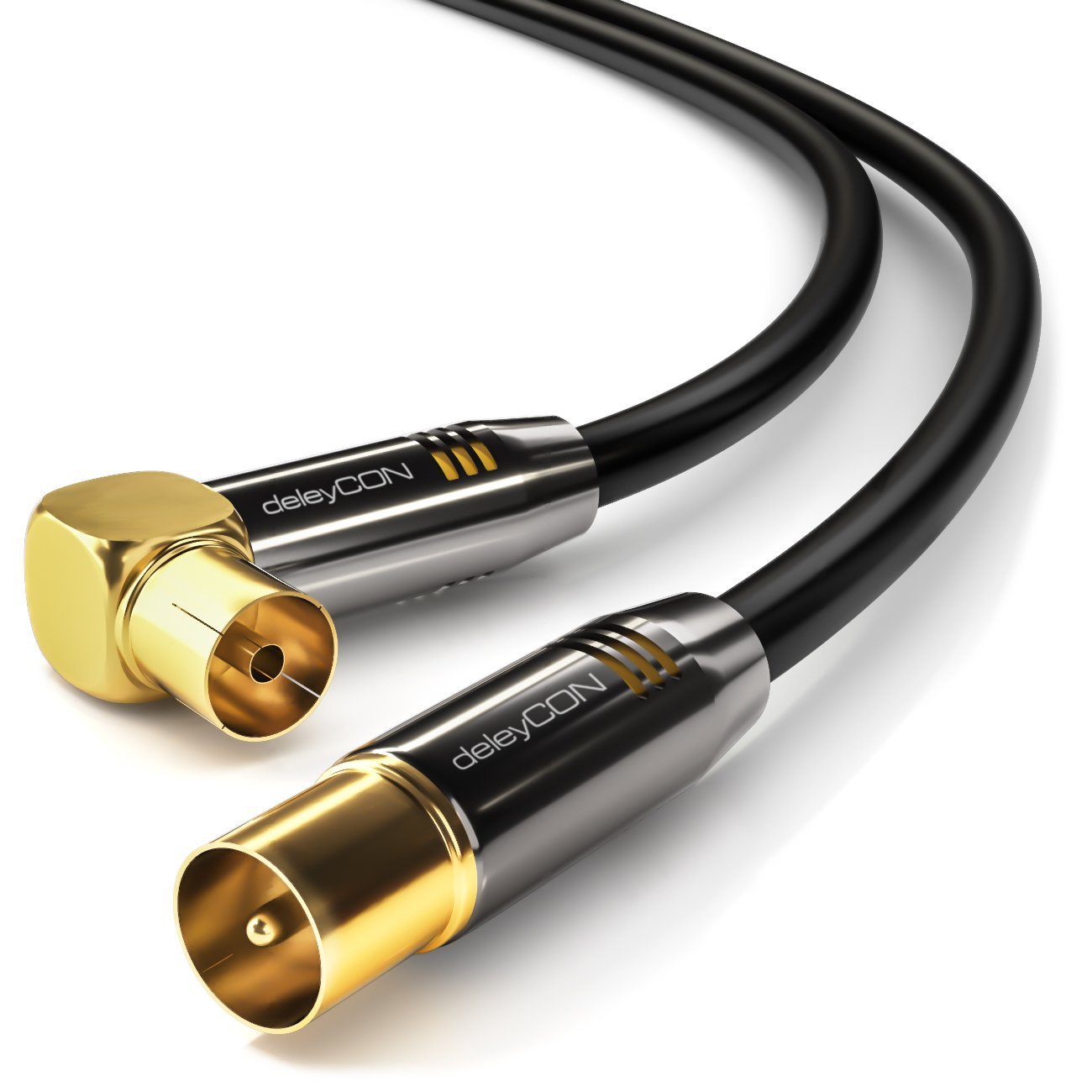

                          lebrone ma per l'ethernet over coax devo prendere due di questi goCoax MoCA 2.5 Adattatore con porta Ethernet 2.5GbE. ? Ma poi si collegano al cavo dell'antenna o satellitare ?
                          Prima cosa, ce le hai le prese antenna dove ti serve la connessione?
                          Seconda cosa, che prese antenna sono? E sono dirette, passanti, derivate?
                          • lebrone ha risposto a questo messaggio
                            mark129 Le prese antenna ce le ho ma sono quelle per la tv normale e non quel del satellitare (per intenderci io che sono ignorante in materia non si avvitano ma si inseriscono
                            Io non ho idea se sono dirette, passanti o derivate... c'è modo di capirlo ?
                              lebrone . c'è modo di capirlo ?
                              Le smonti dalla placca, leggi la sigla e la cerchi con google.
