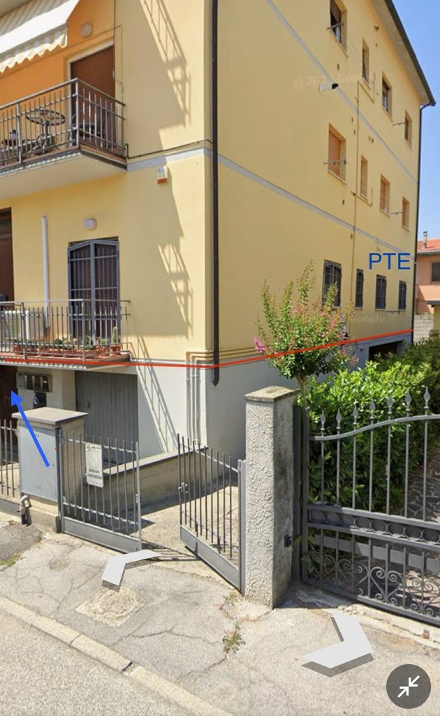

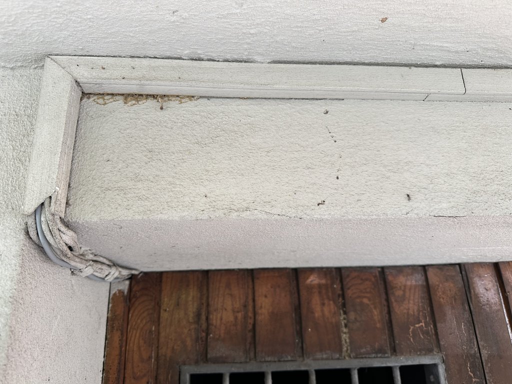

Comunque gli ho preparato la sonda fin dove ho potuto. Nel senso loro partiranno in teoria dal pte, poi devono camminare sulla fiancata esterna

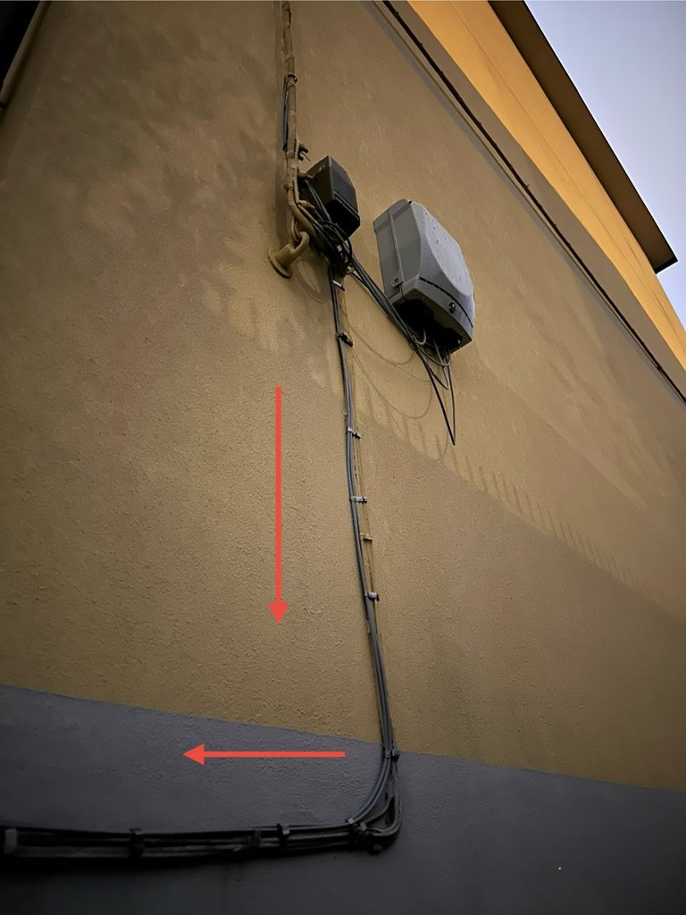

La parte esterna che ho tracciato in rosso passa dentro una canalina di plastica fissata al muro che è piena, o rimuove il mio doppino con tutta la guaina oppure deve passare il cavo esterno alla canalina magari attaccato sotto.

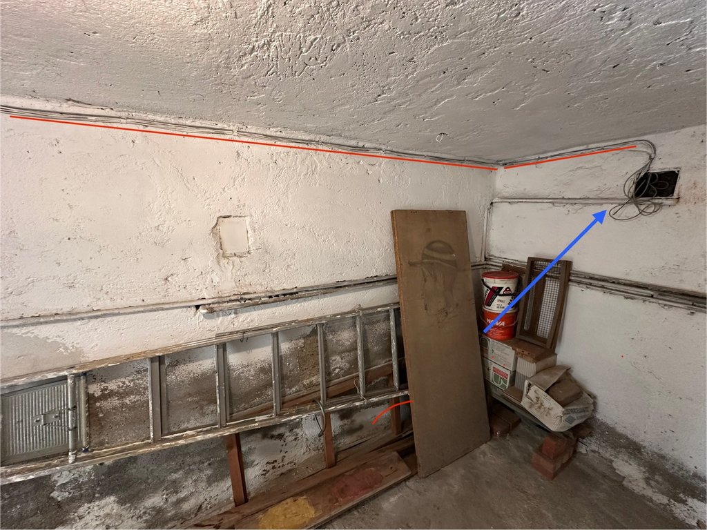

Poi dove ho messo la freccia blu entra nel locale contatore e li cammina sul muro esterno alla canalina

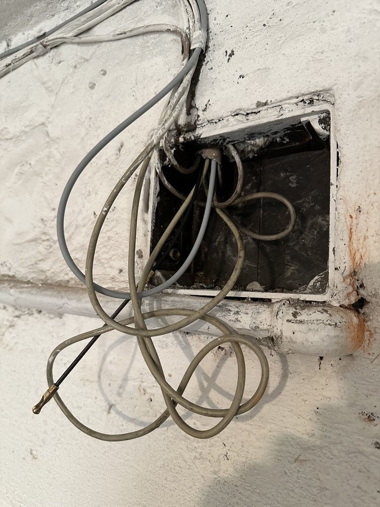

Qui si vede la canalina che poi entra nel locale contatori

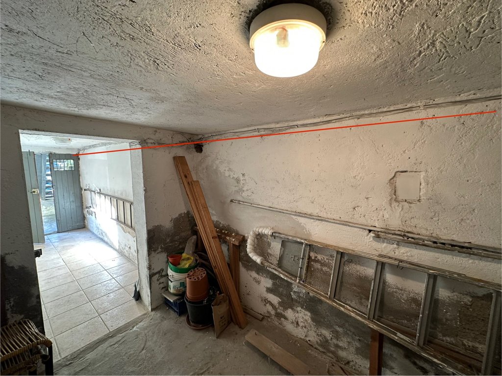

Qua invece nel locale contatori fino al sottoscala…dove c’è la punta della freccia blu è lì che sono arrivato con la sonda.

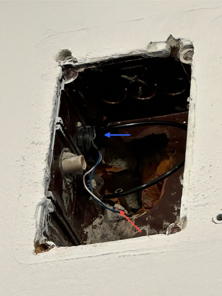

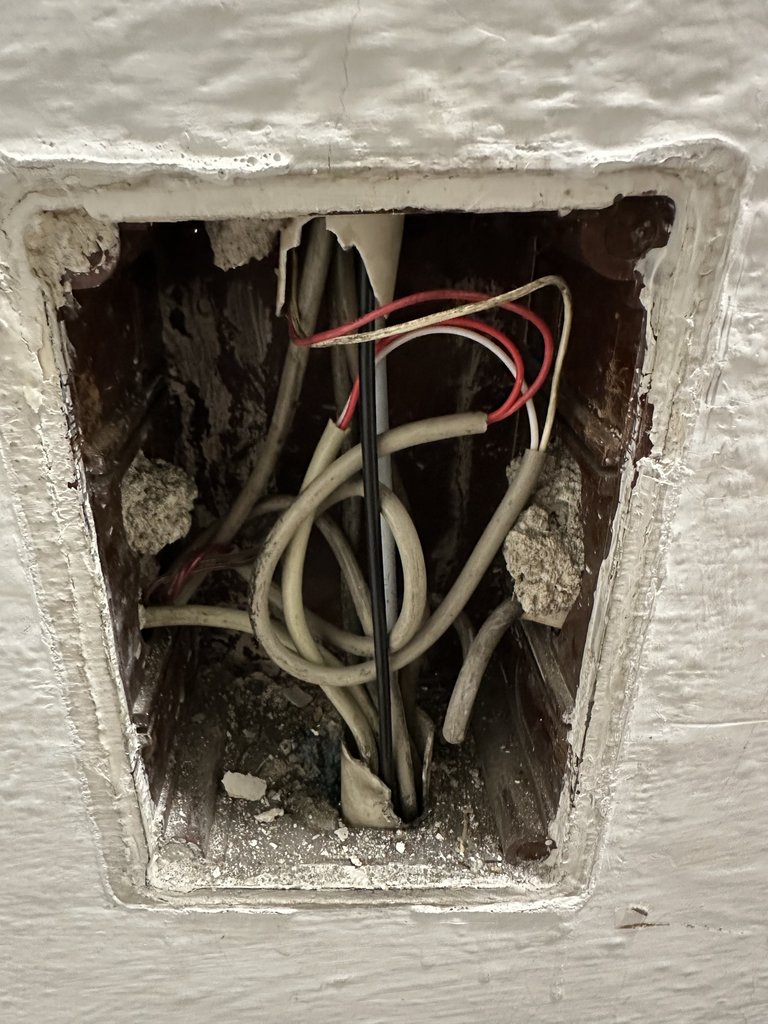

La sonda poi attraversa due piani e quindi due scatole di derivazione, la prima è più piena, più si sale e più c’è posto per ovvia di cose. Tra l’altro è un tubo di plastica liscio e non un corrugato.
Prima scatola (quella più piena al piano terra)

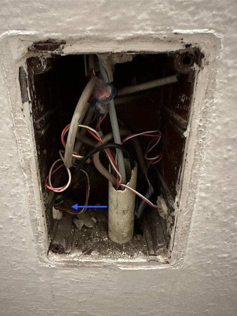

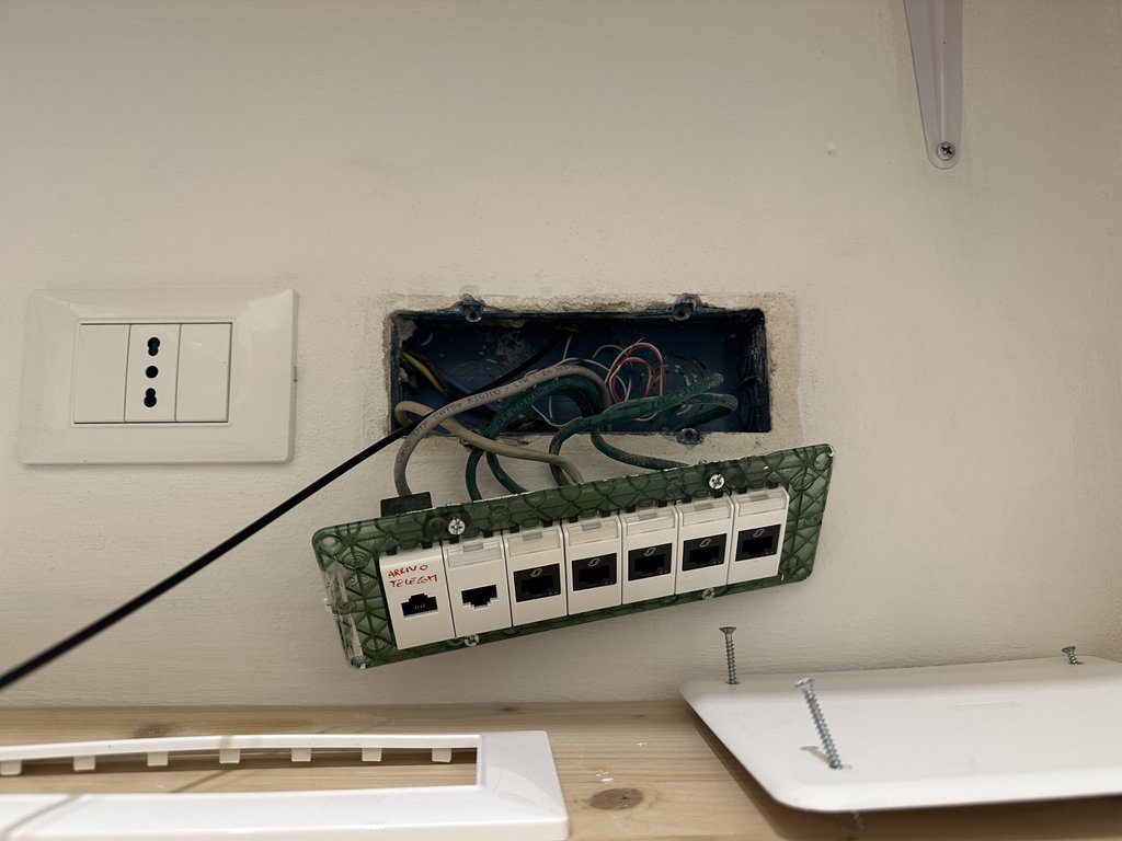

Questa invece è quella al mio piano dove si vede sia il doppino che la sonda entrare nel mio appartamento.

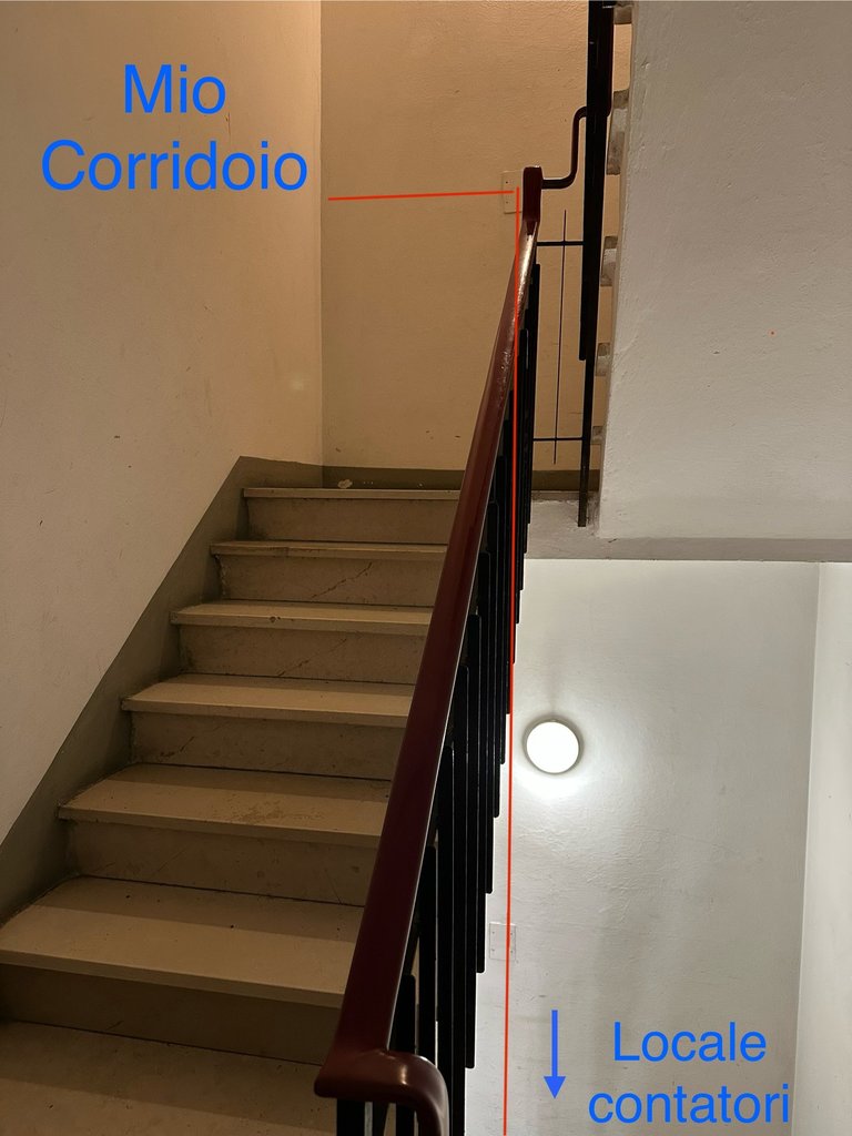

Poi dal corridoio va nel ripostiglio tramite un corrugato libero ci passava solo il doppino. Arriva dal pianerottolo (freccia rossa, sarà 1-2metri) e poi scende giù nel corridoio (freccia blu, un altro metro circa)
