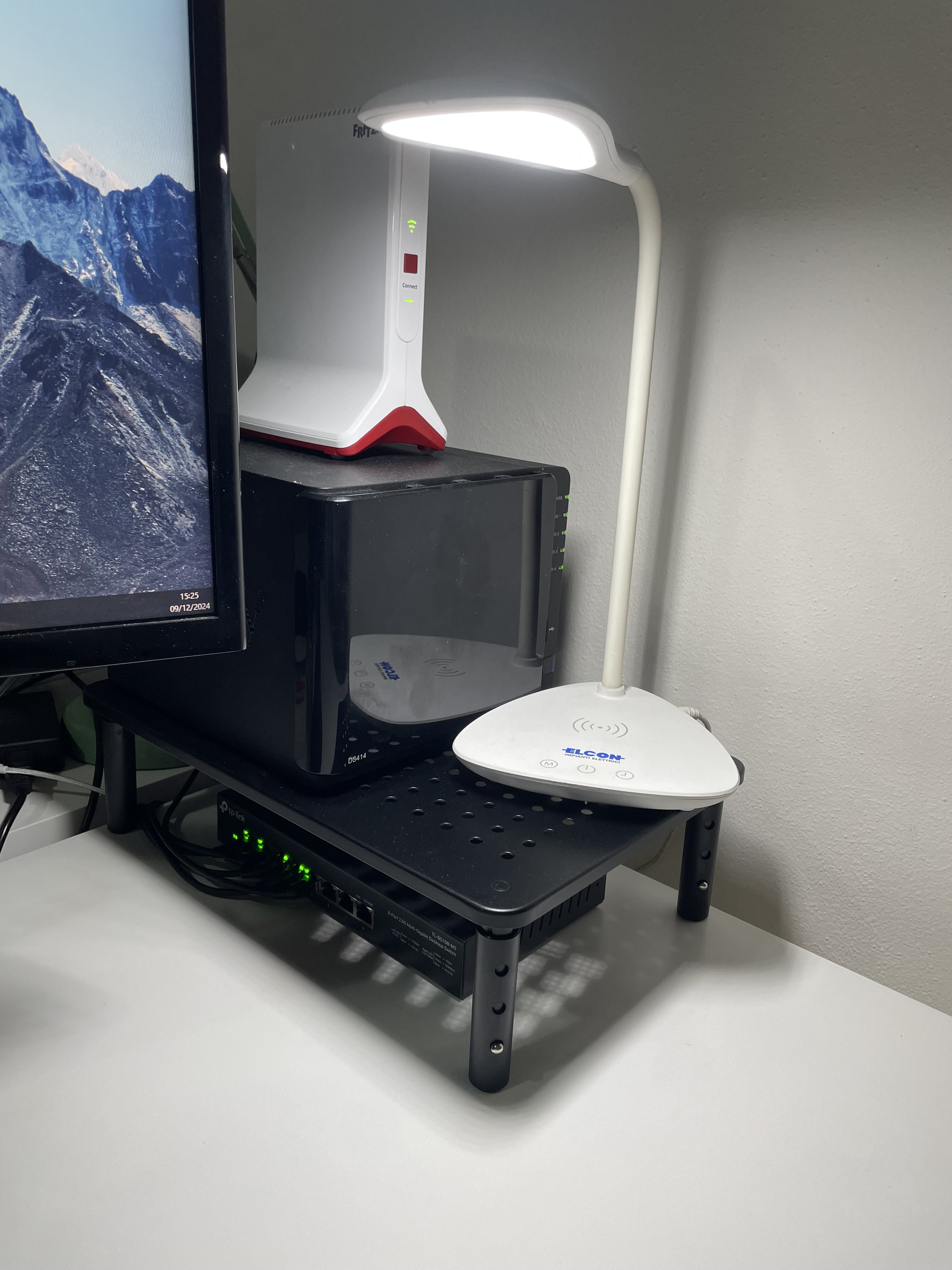

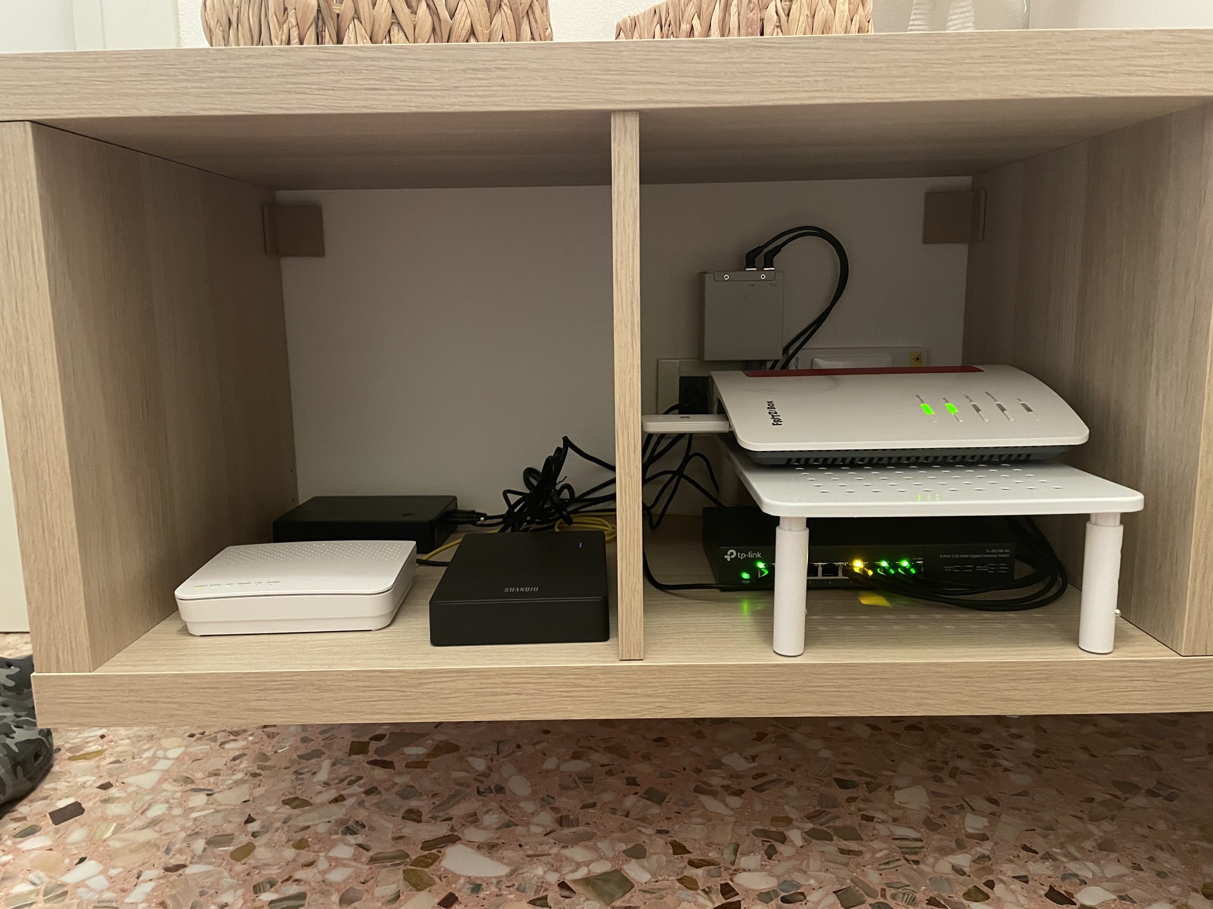

14 giorni dopo
Rieccomi per chiudere il cerchio.
Lavoro eseguito e sono soddisfatto del risultato.
Manca un cavo di una telecamera che farò in un secondo momento per mancanza di tempo.
Alla fine ho optato per il patch panel a cui collegare i 3 cavi che escono dalla scatola elettrica. Non si sa mai… visto che dovevo fare il lavoro.

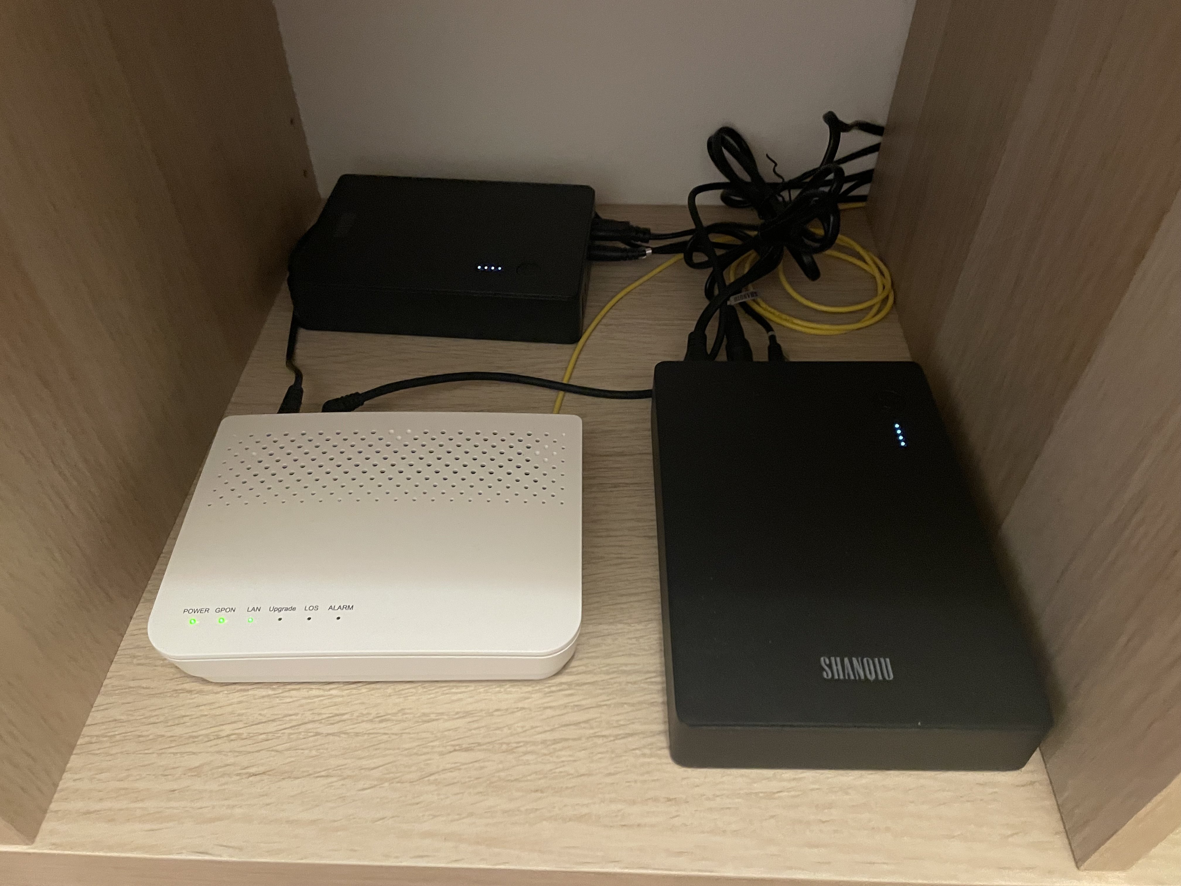

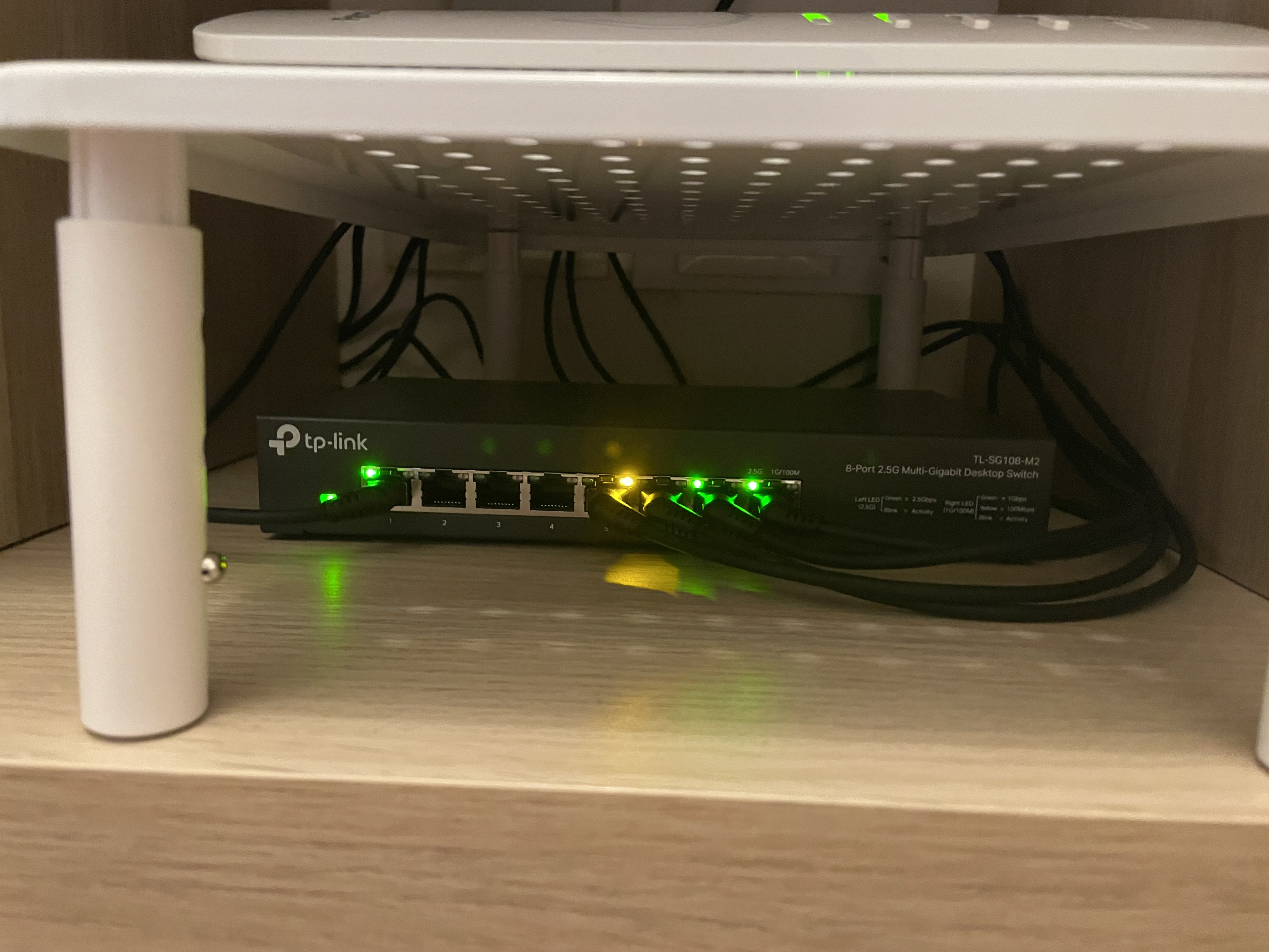

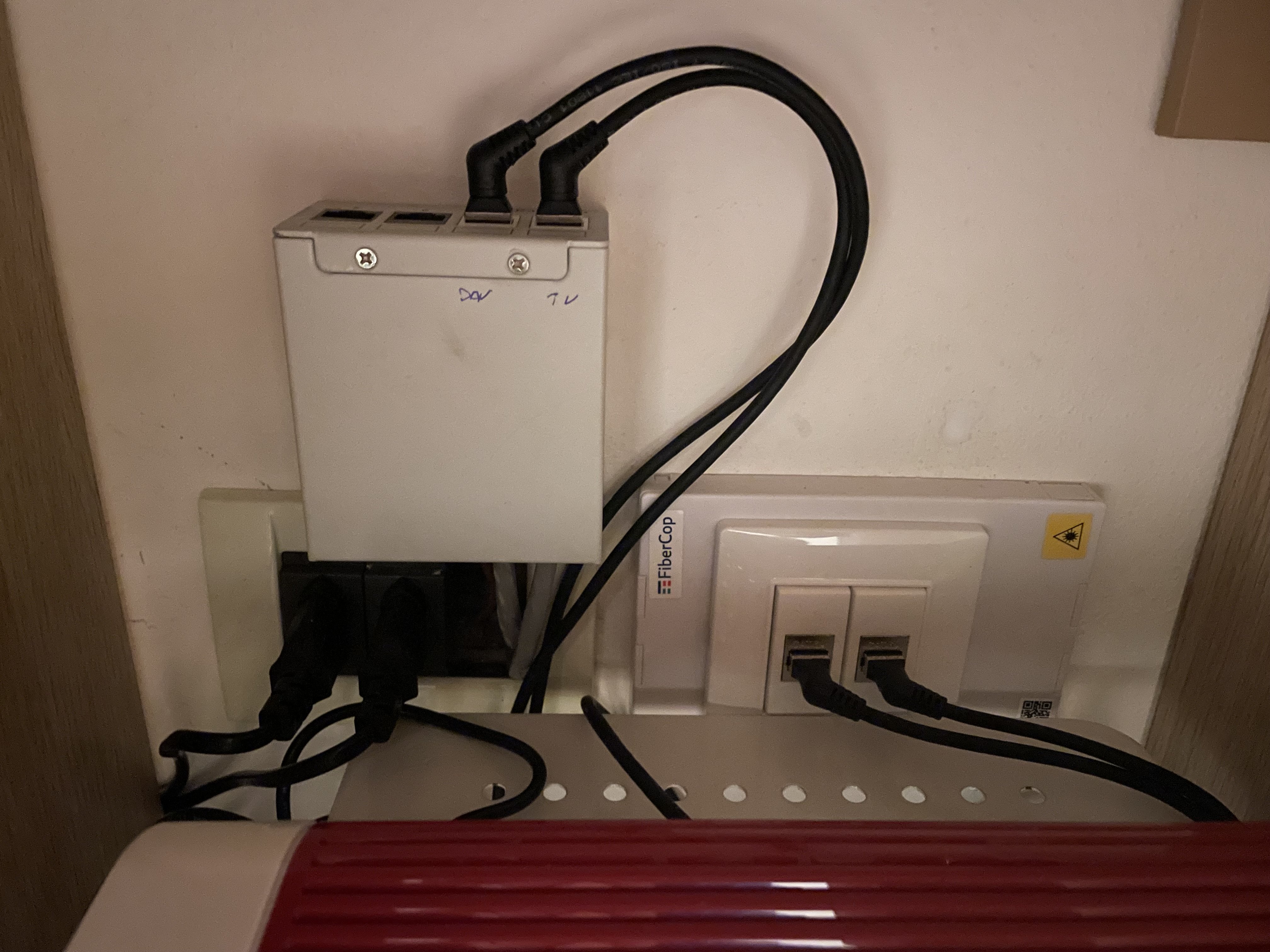

Vi lascio alcune foto.

                Ti devo fare i complimenti, non c'è proprio paragone dal prima al dopo... Ora non si può più parlare di "Groviglio Zone" peccato un pochino mi ci ero affezionato 😂😂😂

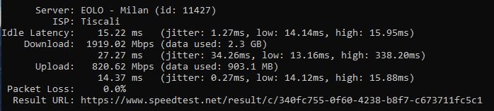

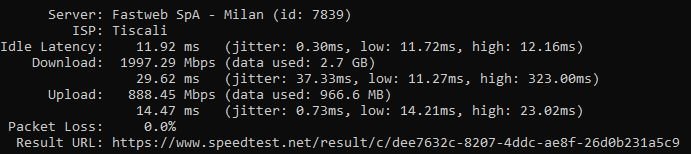

                      A proposito... Poi il PC con la nuova scheda di rete regge la 2,5Gigabit?
                        faland1266 si si regge alla grande
                        Dai primi test mi pare 1500 e 800 na cosa del genere.
                        Appena riesco faccio screen dello Speedtest e foto di come ho sistemato lo studio.
                        Ora comunque un altro pianeta. Per fortuna che alla fine ho fatto così, vale tutta la fatica e la spesa fatti.
