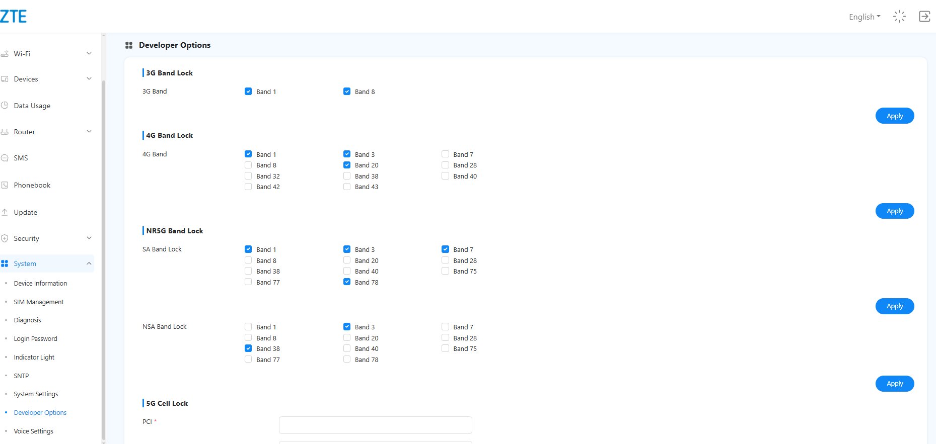

Beppe16 Piero70 Nella BTS dove sei collegato hai b1 b3 b20 e n3, non capisco perché togli la b20 e metti la b7. Zte sarà anche scorbutica sui fw, ma il g5b che io sappia si comporta bene e ha un fw pulito. Parti sempre impostando tutte e solo le bande che ha la BTS dove sei collegato . P.S. ultimamente Wind sta facendo dei gran casini con le BTS, non è detto che sia colpa del router, fidati ne so qualcosa.
Piero70 Beppe16 Se metto b20 stranamente il segnale n78 degrada. E' come se distrurbasse. Il problema è l'upload che non arriva a 20 mefa con b20 mentre arriva a 7 con b3 b7 e b1
Beppe16 Piero70 Stai prendendo LTE da una BTS e n78 da un Altra. Imposta b20 b1 b3 e n3 e prova , lancia uno speedtest e fai screenshot della schermata delle bande E lascia stare gli hack per ora Ripeto, non c'è l'hai la b7 in quella BTS e non capisco perché la b20 si è fatta sta fama da banda sfigata quando è quella che tiene su la connessione più di tutte

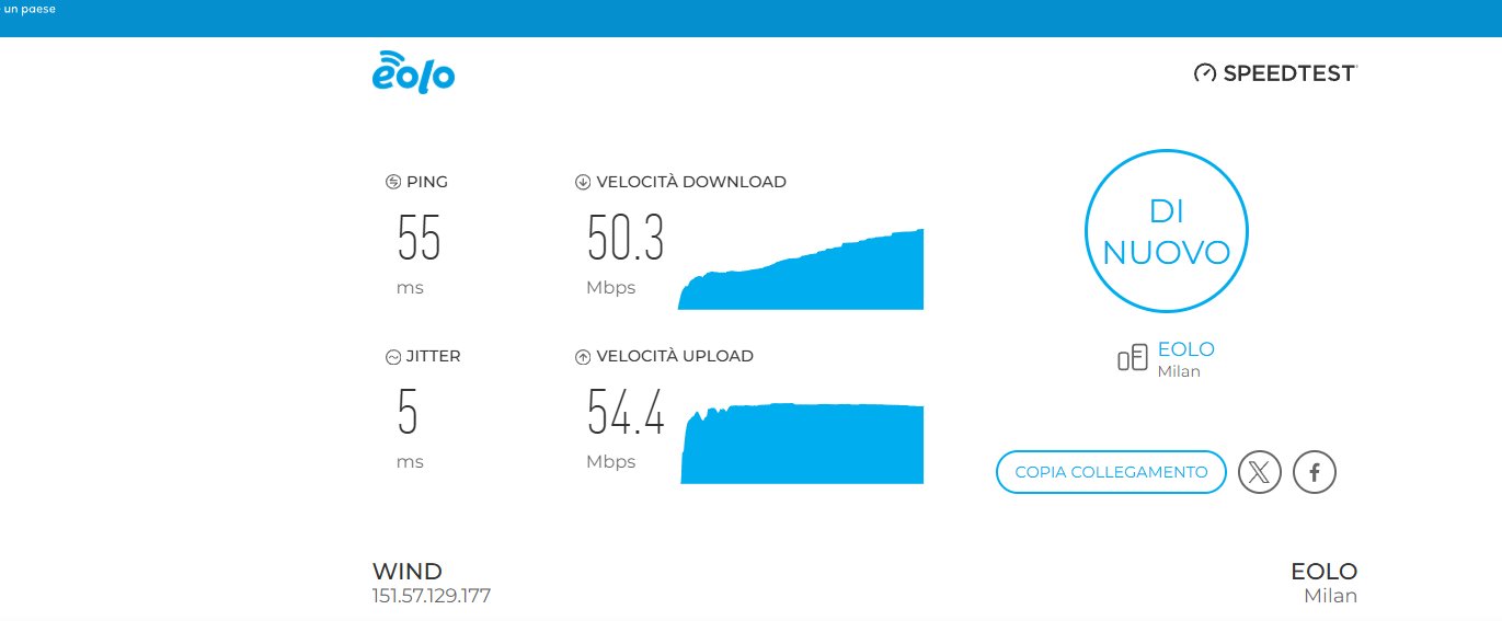

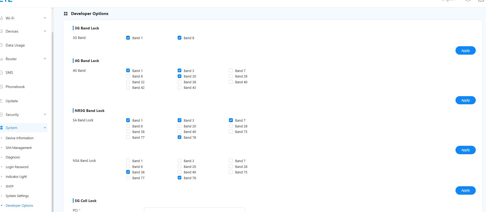

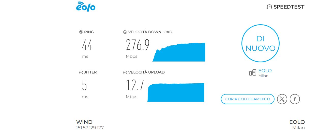

Piero70 Beppe16 Beppe16 Beppe16 Ecco differenze speedtest con N3 ed n78. Il problema di uno è dowload dell'altro upload
Beppe16 Piero70 Ciao Piero, scusami se rispondo ora, hai fatto un bel minestrone con le bande. Quello che volevo provassi è selezionare: Lte 4G 1-3-20 SA e NSA banda 3 Per vedere se fa aggregazione delle bande LTE e con quali risultati.
