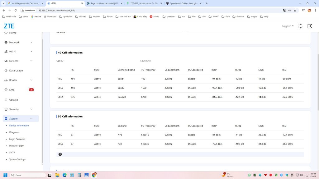

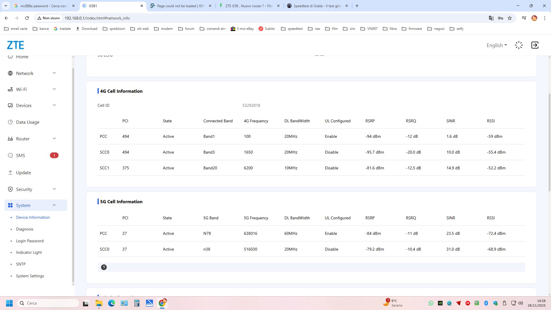

trenti60 Piero70 io ho un g5b1 che non dovrebbe essere molto diverso: sei entrato nella developer options ? http://192.168.0.1/index.html#developer_options sotto system/device information cosa ti compare a me con very è cosi

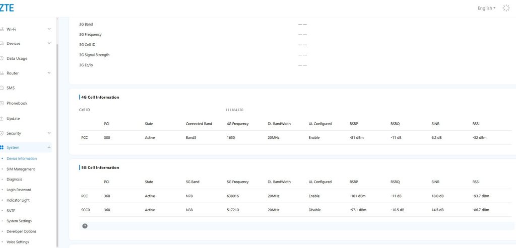

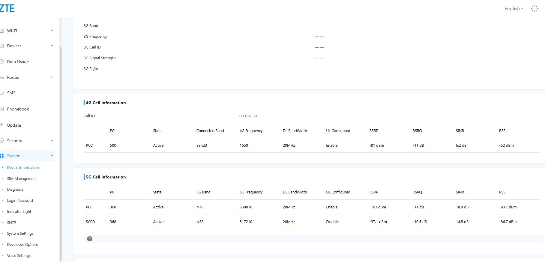

Piero70 trenti60 Mi mostra questo. Non riesco ad avere più bande aggregate Gaston Non so se si sia aggiornato. Si mi permette di scegliere bande però poi lui me ne mette una in 5g e una in 4g ( non le aggrega come ho visto a molti di voi).
Gaston Piero70 se il router ti dà la possibilità di scelta delle bande, metti in automatico o spunta tutte le 4g, mentri per il 5g scegli solo la 78

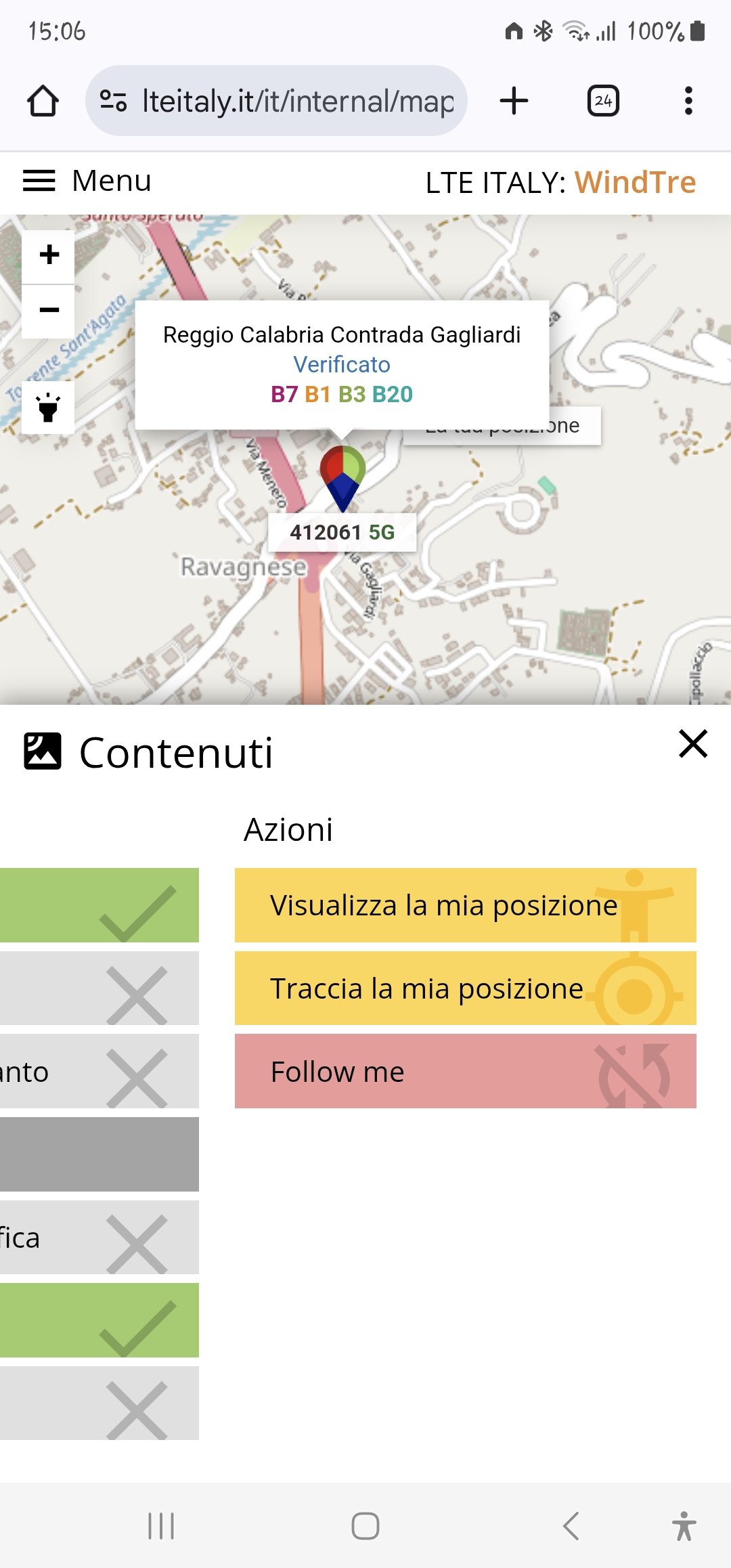

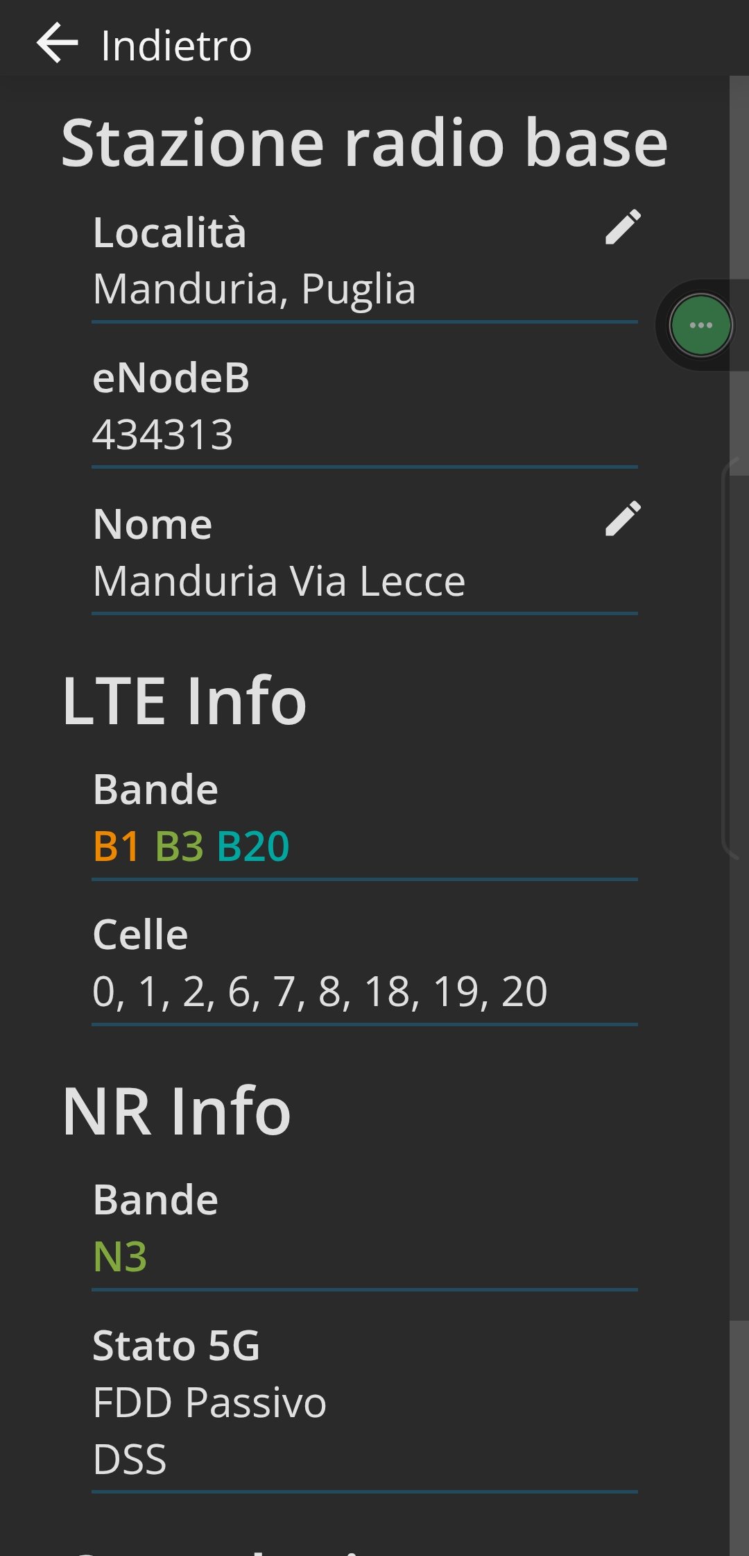

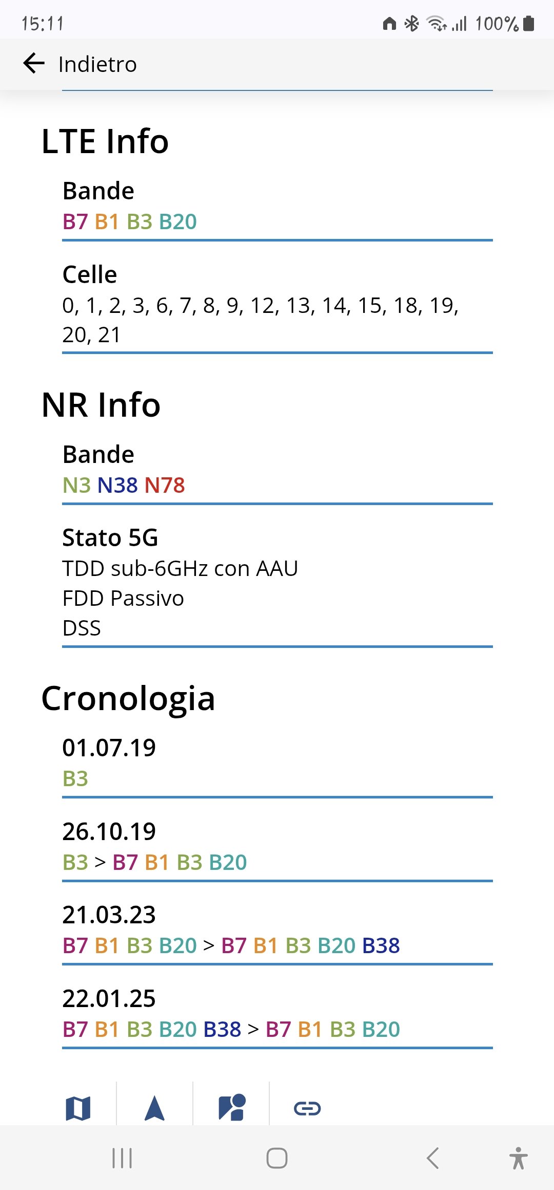

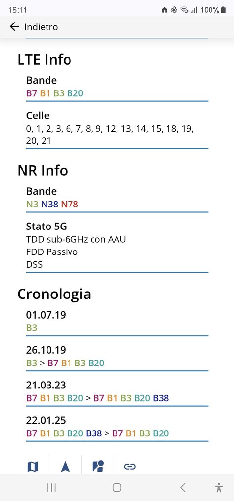

Beppe16 Piero70 Nella BTS dove sei collegato hai b1 b3 b20 e n3, non capisco perché togli la b20 e metti la b7. Zte sarà anche scorbutica sui fw, ma il g5b che io sappia si comporta bene e ha un fw pulito. Parti sempre impostando tutte e solo le bande che ha la BTS dove sei collegato . P.S. ultimamente Wind sta facendo dei gran casini con le BTS, non è detto che sia colpa del router, fidati ne so qualcosa.
Piero70 Gaston Si mi permette però poi lui ne sceglie solo una da affiancare alla n78, anche se ho flaggato quelle che dici. Non riesco a farle aggregare
trenti60 Piero70 bè nel male c'è una cosa buona, perche la bts a cui ti colleghi non ha la b7 ti aggrega la n38 con n78
