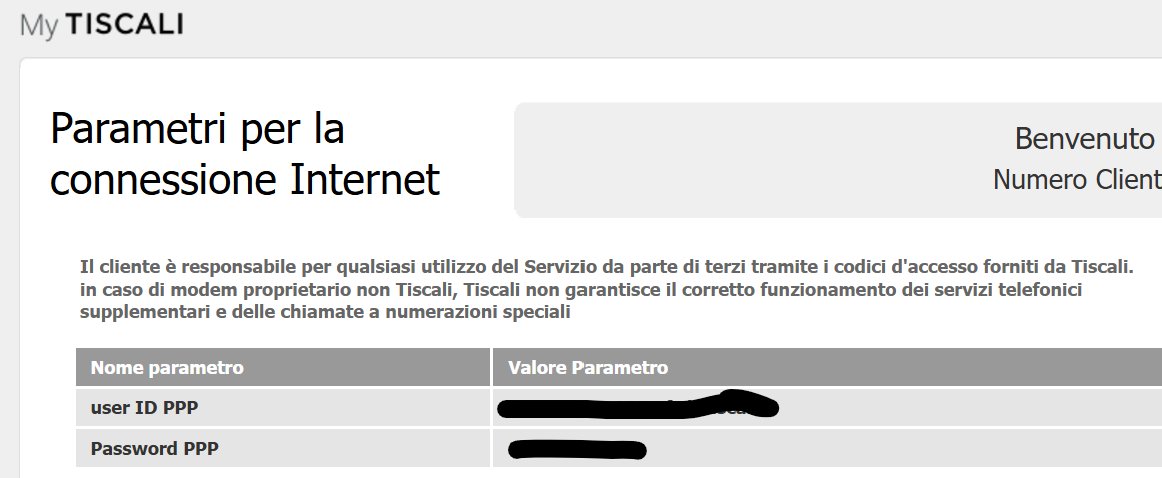

        devi aggiornare user e password ppoe. Sono nuove
        • Tafka ha risposto a questo messaggio
          MicheleBandinu ah ok grazie, ho provato a leggere la guida sul sito tiscali su come trovare user e psw (se ho capito bene l'user è il numero di telefono e la psw è quella del mytiscali) però anche così non riesco ad accedere. Sapresti per caso indicarmi come recuperare queste credenziali? grazie
          Nel MY Tiscali, area "Gestisci il tuo modem", tasto Configura clicchi e trovi tutto.
          Per capirci, i primi due parametri:
            Acerorosso grazie mille! ho fatto come mi hai indicato e ho risolto! la soluzione era sotto gli occhi ma non l'avevo vista 😅
              Tafka Figurati, buono che hai risolto senza troppa fatica...capita di non vedere quello che si ha davanti al naso 🙂
              In generale in quell'area trovi anche i parametri per il Voip se dovesse servirti...
                Acerorosso sisi ho visto infatti ho approfittato e ho impostato anche il voip, tutto ok!
