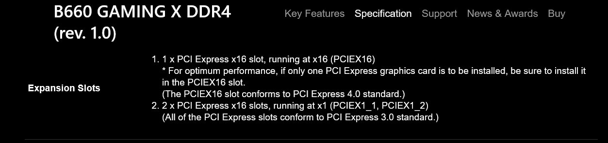

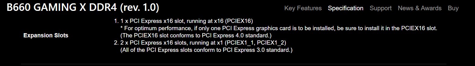

            Se appunto quelli sono gli slot, temo che tu non possa mettere una 10GbE su quella mobo (max 8Gbit/s teorici).
            AlexDev_ penultimo in basso, ma da quello che ho visto è pcie 4 e usando 8 lane non dovrebbe dare problemi.
            gli ultimi 2 slot pcie purtroppo usano una linea ciascuno (x1 gen 3), sei limitato lato moba

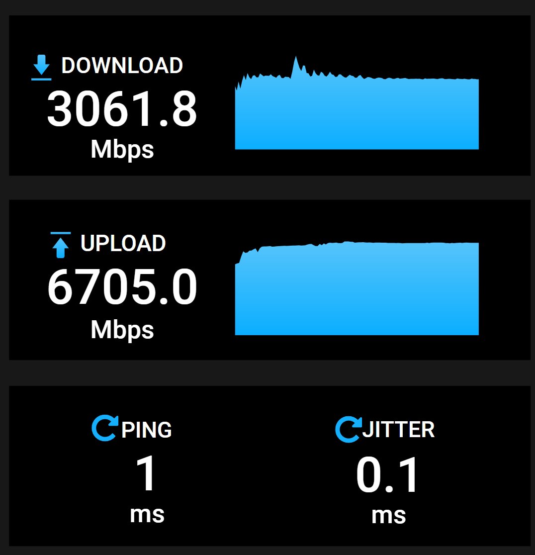

            grazie per le info, non mi ero accorto. Provo Comunque con una scheda di rete diversa, magari guadagno un po'. Degli 8 gbps teorici è brutto vedere che non va a nemmeno metà.
              AlexDev_ Degli 8 gbps teorici è brutto vedere che non va a nemmeno metà.

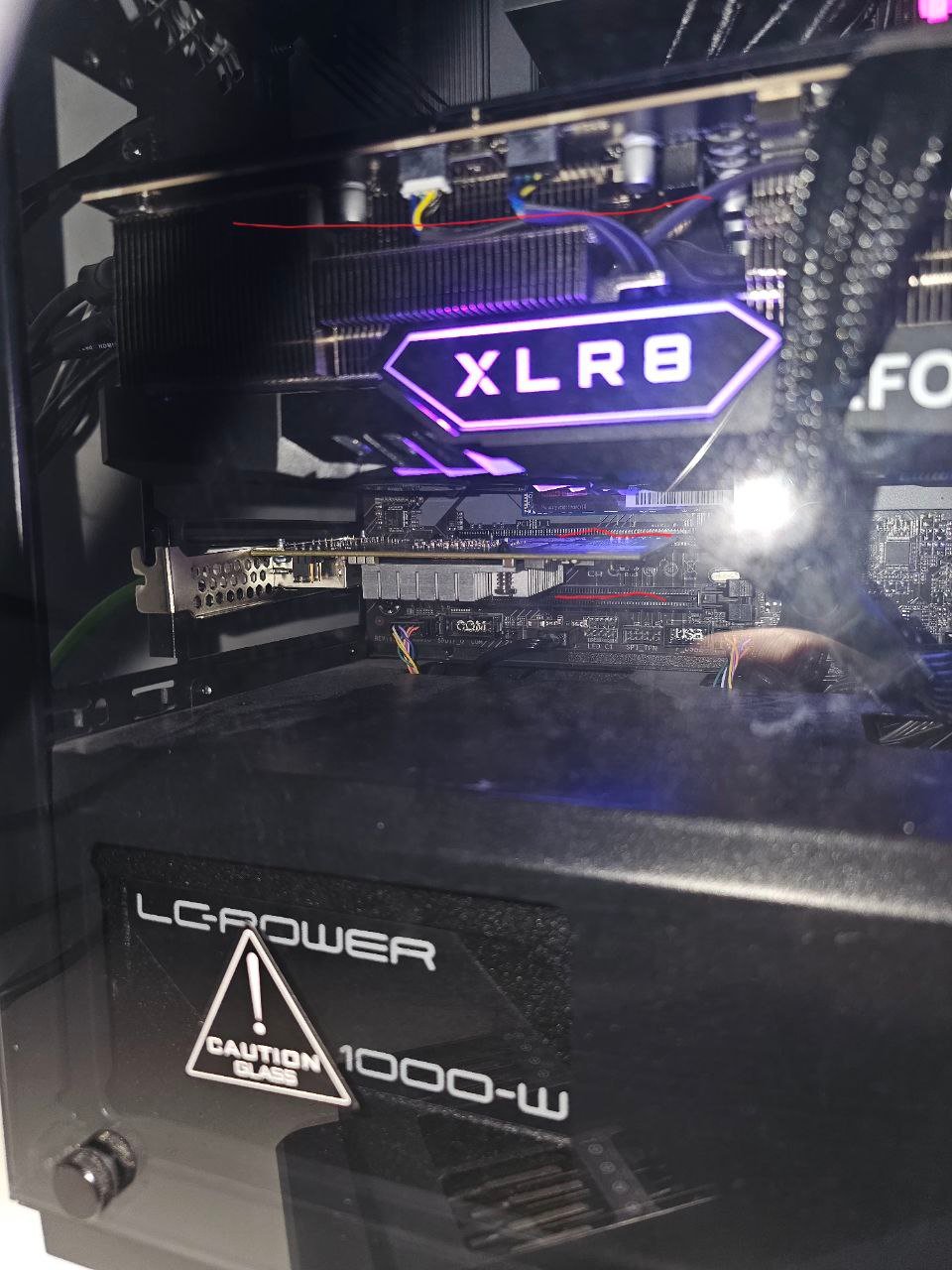

                  In un case E-ATX? Scatta una foto della situazione, va.
                    mark129
                    Ho segnato le porte pcie in rosso

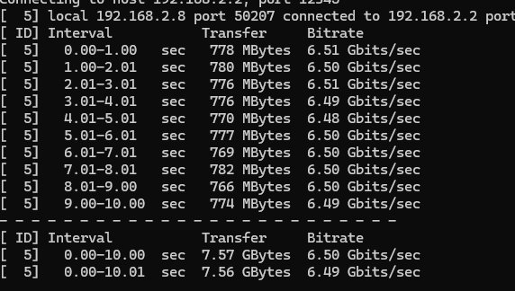

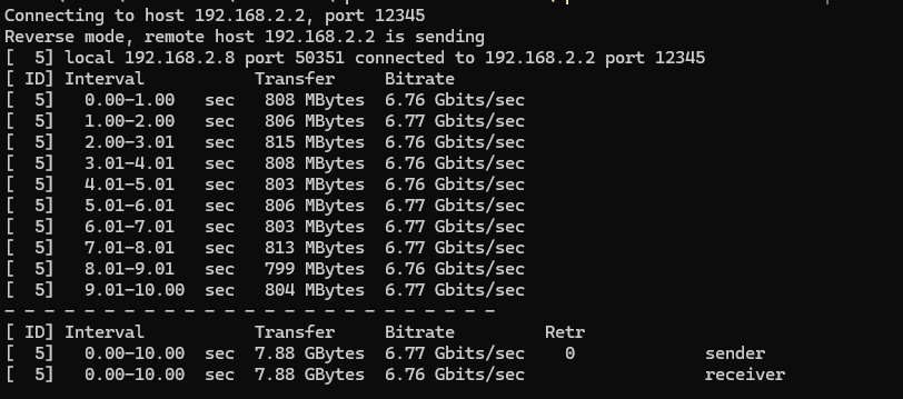

                    Per ora ho tolto la scheda di rete wifi da sotto(slot libero) perchè sto aspettando una nuova scheda di rete che mi arrivi oggi, per vedere se raggiunge velocità migliori di 3.2 gigabit
                      AlexDev_ Per ora ho tolto la scheda di rete wifi da sotto(slot libero)
                      Secondo me hai probabilmente "sbagliato" la scelta della scheda madre (per capacità / layout) ma, detto questo che lascia il tempo che trova, la ventola al limite potresti applicarla (in maniera DIY) o parallela al vetro (e che soffi su eth e wifi) o parallela al frontale (assicurata con velcro, colle o altro sulla copertura dell'ali).
                        mark129 Si la scelta della scheda madre per il giorno d'oggi sarebbe sbagliata, la comprai quasi 2 anni fa e non mi sarei mai aspettato di voler mettere una scheda di rete a 10gb. Appena mi arriva la scheda di rete tplink vedo se va meglio e se non scalda. Se non dovesse andare meglio ci metto la ventola dove hai detto tu e basta mi sa. Grazie
                        Edit: Dopo aver provato altre 3 schede di rete, la tplink funziona molto meglio dandomi una banda praticamente doppia
