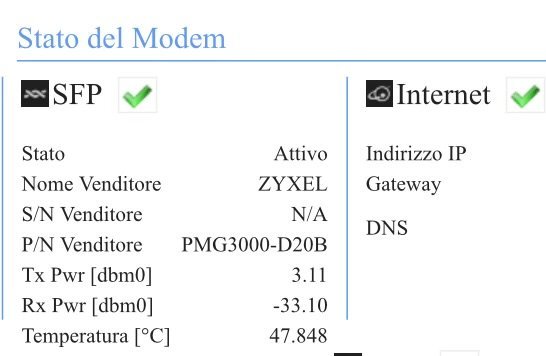

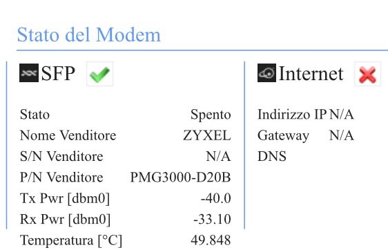

Intenzionato a fare qualche prova di mio, dopo l’ultima caduta ho eseguito l’accesso alla dashboard del D-Link e fatto qualche prova, invano ma che comunque mi ha lasciato lo stesso un po’ stranito: nonostante il LED WAN sul frontale sia spento, l’SFP viene rilevato col modello, ma per l’appunto viene indicato con lo stato spento; la WAN è impostata con bitrate e duplex su Auto, se la sposto su un diverso parametro come 100 Mbps Full Duplex si rianima, il LED WAN si accende e lo rimane anche se rimetto Auto (presumo mantenga in quel caso i 100 Mbps Full Duplex precedentemente impostati), ma nonostante poi lo stato dell’SFP passi ad attivo non si stabilisce alcuna connessione e se riavvio il router torna alla situazione di partenza.

Inizialmente propendevo per una “pazzia” del router (anche per un fatto occorso stamattina, si erano totalmente spenti tutti i LED, ho dovuto fare un reset completo per risolvere), ma arrivato a questo punto non ne sono così sicuro, quantomeno di addossargli tutte le colpe.

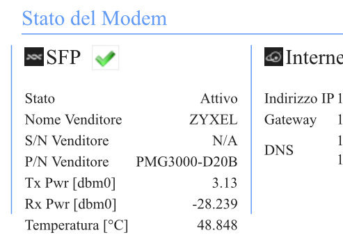

L’altra stranezza che ho notato è infatti l’assenza del numero seriale riportato per l’SFP, anche quando lo stato passa su attivo e idem quando momentaneamente funziona, come da screenshot fatto poco fa, quando dopo qualche tentativo “spegni e riaccendi” ha preso a funzionare (spoiler, non è durata):
Ciò mi fa chiedere: sarà mica l’SFP il problema, “fritto” magari dagli sbalzi che sono occorsi a causa del precedente disservizio generale di zona?
