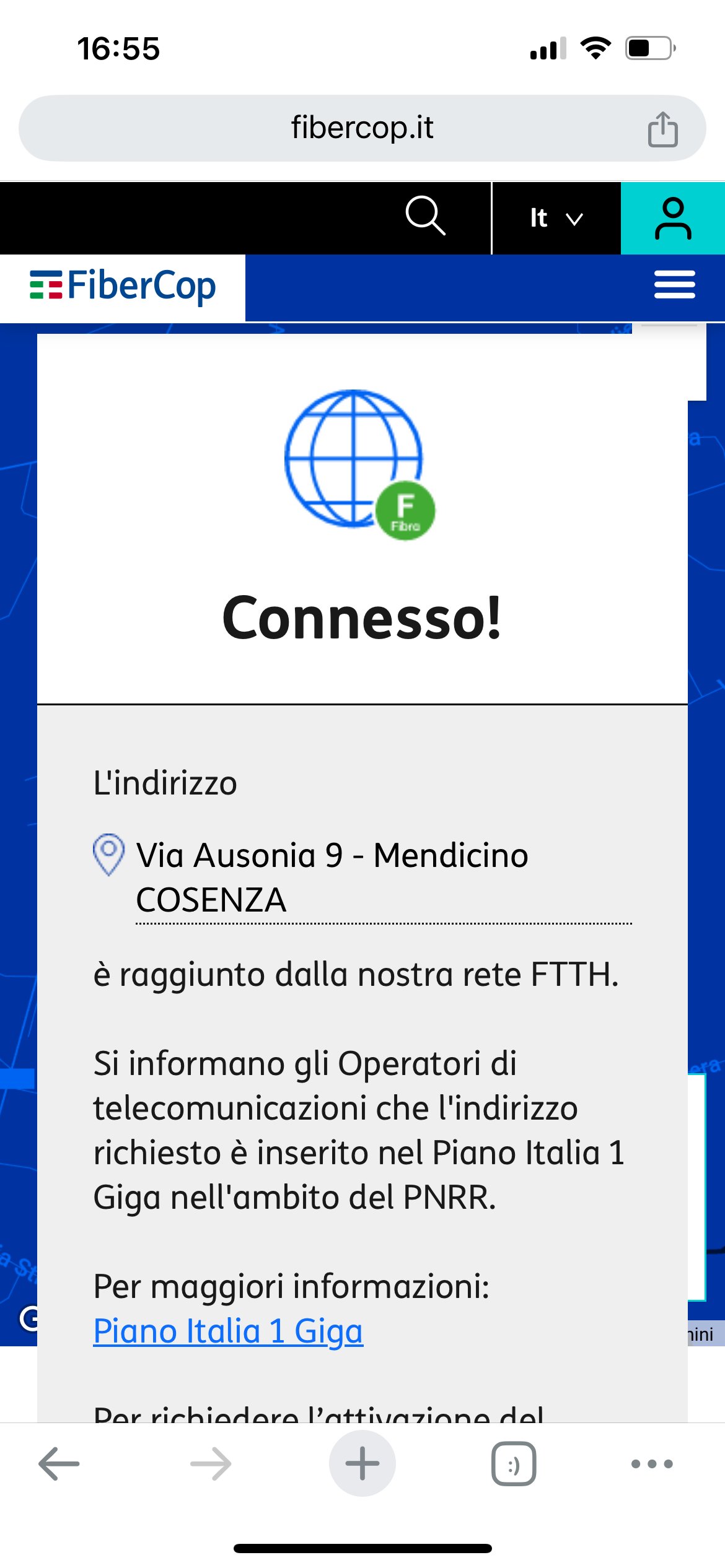

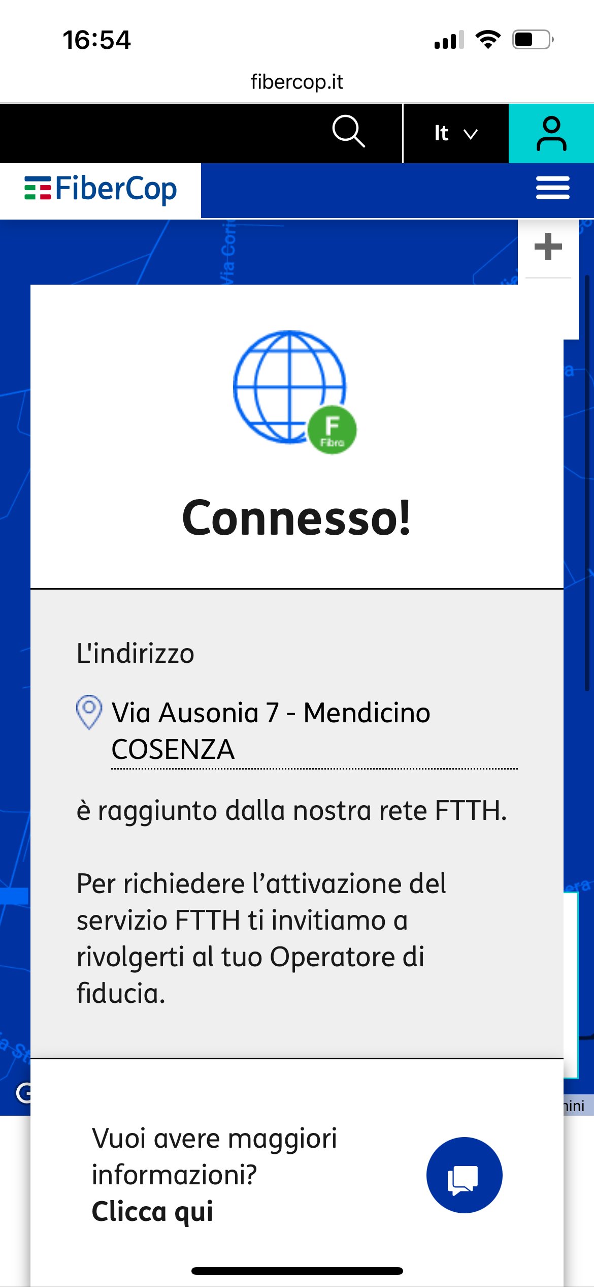

Rrisulta che l’immobile dove risiedo, che ha quattro villette numeri civici 5,7 e 9 sono raggiunti dalla FTTH, mentre il civico 11 no. L’edificio è unico con quattro villette su glia angoli, dove lo smistamento dei cavi è su un unico tombino antistante al complesso.
La fibra non è disponibile al mio numero civico 11; i vicini di casa al numero 9 dello stesso stabile hanno la fibra già attiva da due settimane.
Sia Tim che Vodafone offrono il servizio al n.9 mentre al n.11 no, Fastweb non vede neanche la fibra.

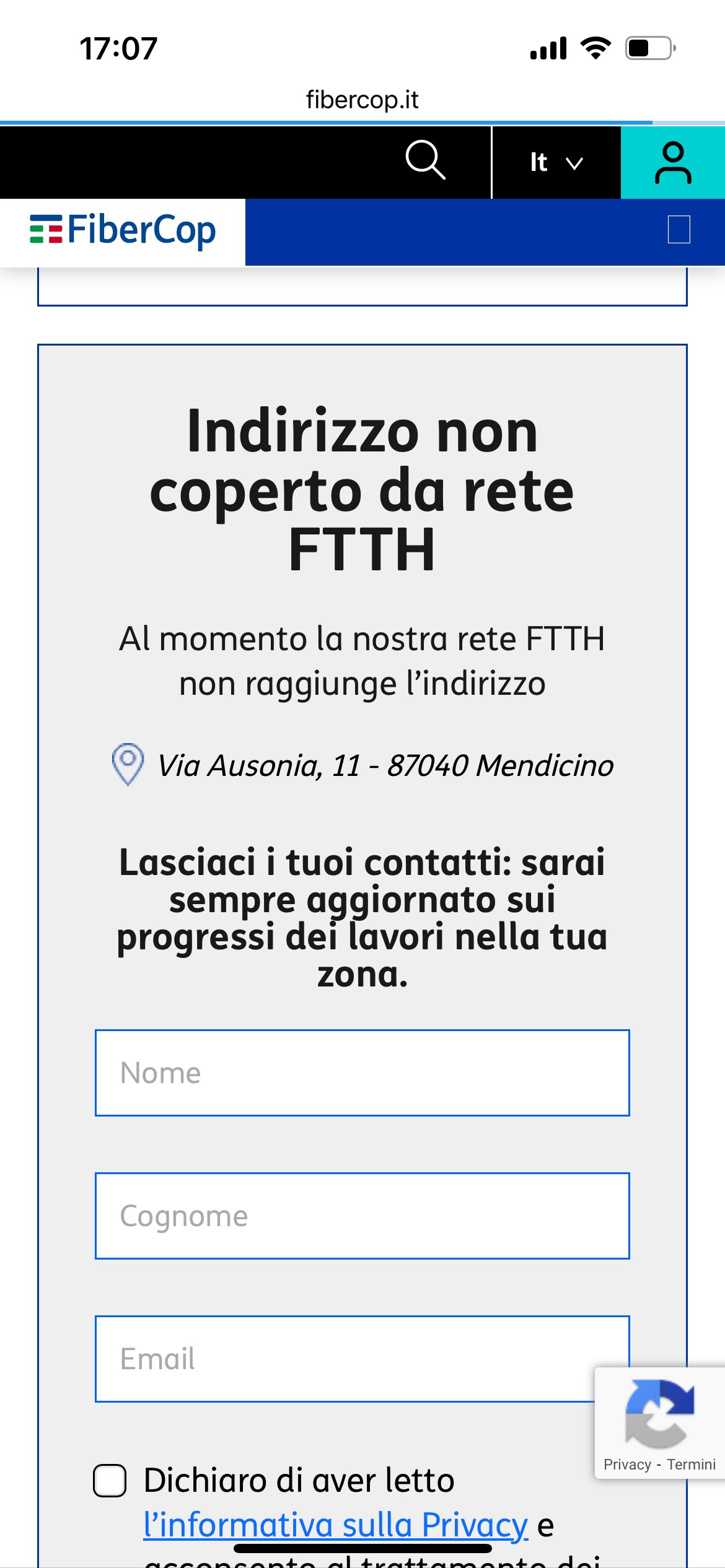

Perché non figura anche il mio numero civico 11?
Spero mi possa aiutare qualche operatore di Fibercop
Il mio indirizzo via Ausonia 11, 87040 Mendicino CS, che è uguale ai civici 5,7,9 che hanno la fibra

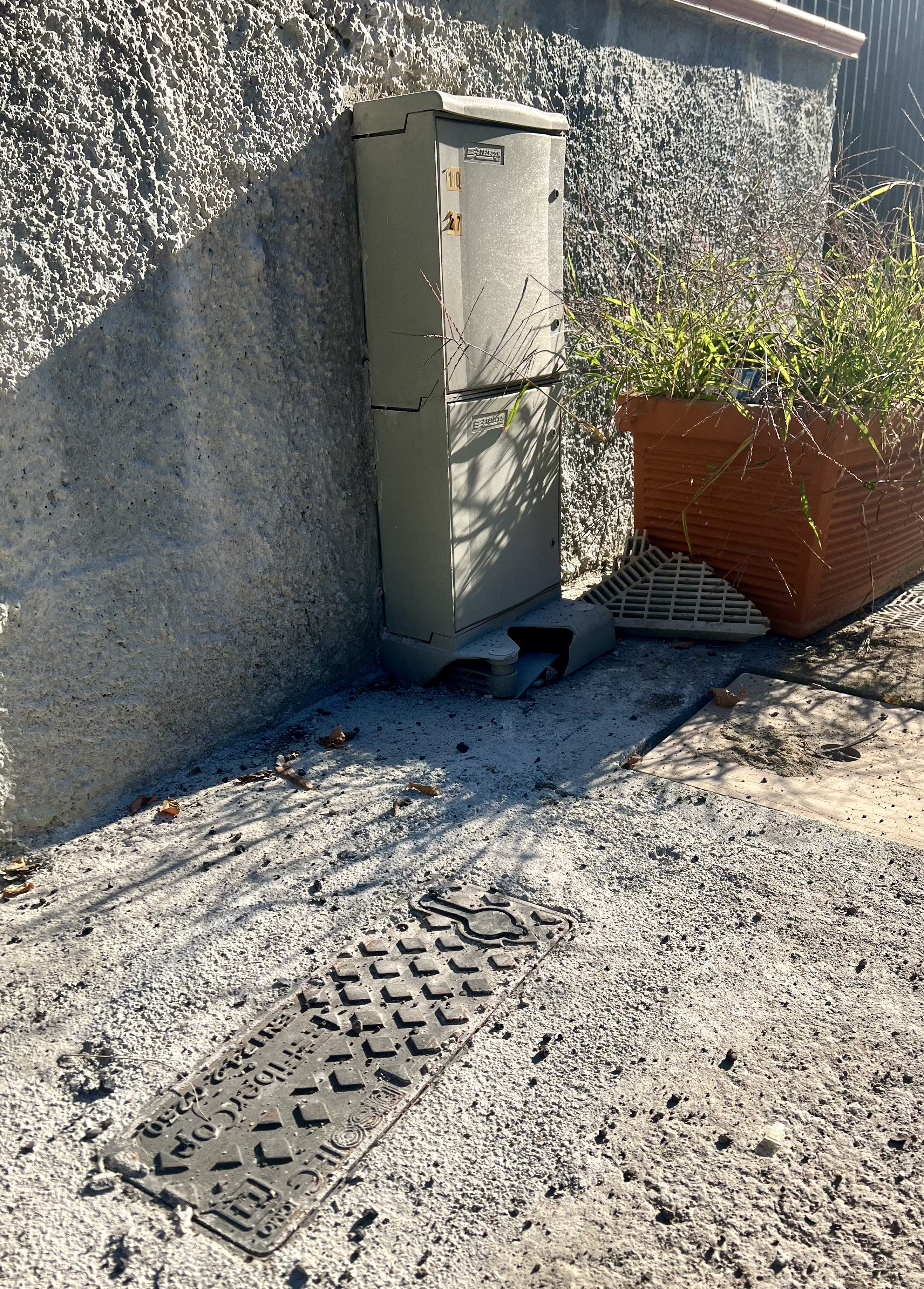

    Ci metti delle foto del distributore rame e ottico?
    In modo che si leggano i codici.

      Non ho capito cosa devo fotografare.
      Ad ogni modo, é stato installato un piccolo tombino in ferro Fibercop a ridosso della colonnina Telecom che si torvano tutti e due sul mio marciapiede di proprietà
        cikosub
        Mi riferivo esattamente a questi, distributore rame (la colonnina) e distributore ottico che è sicuramente nel pozzetto.
        Se quella è la colonnina alla quale ti colleghi con il rame direi che se ti rivolgi a piccoli operatori o venditori del forum per attivare un contratto ti fanno regolarizzare la situazione.

                    Numeri censiti stesso stabile tranne il mio n.11
                    si, infatti ho allegato screenshot di FC con i civici censiti ed attivabili, vediamo cosa ci rispondono.
