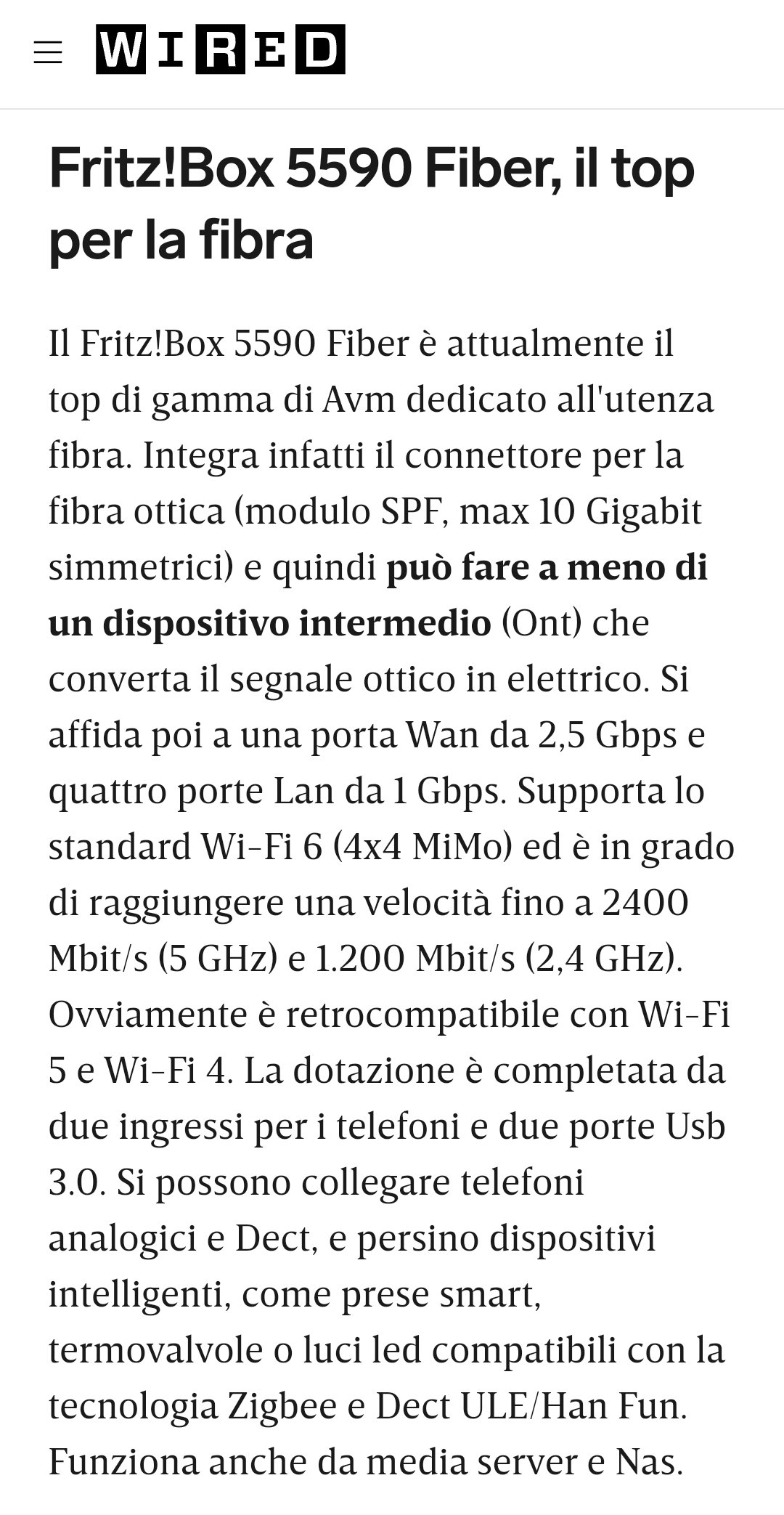

                              👍👍👍 pensa che ho preso il 5590 pensando fosse tra i top 🤦‍♂️errore mio che mi sono informato male 🤷‍♀️volevo passare ad un Fritz! e pensavo che l'offerta TIM fosse allettante... ora capisco debbano solo "smollare" vecchio hw 😡 poco male, per casa va benissimo 👍👍👍 PS. piuttosto, come da commento sopra, avete un buon dongle usb3 anche solo wifi 6/6e buono che riesca ad agganciare oltre i 1200 sul Fritz! ? O è comunque meglio andare sui PCIe? Nessuno ha testato la TP-LINK Archer TX50UH ?

                                verbal_666 pensa che ho preso il 5590 pensando fosse tra i top
                                Magari un tempo lo era, finalmente si sono svecchiati con prodotti più nuovi.
                                Anyway al costo di un Fritz ci sono prodotti di altre marche molto più validi a mio parere, ma poi il router perfetto in generale non esiste; è una scelta personale.

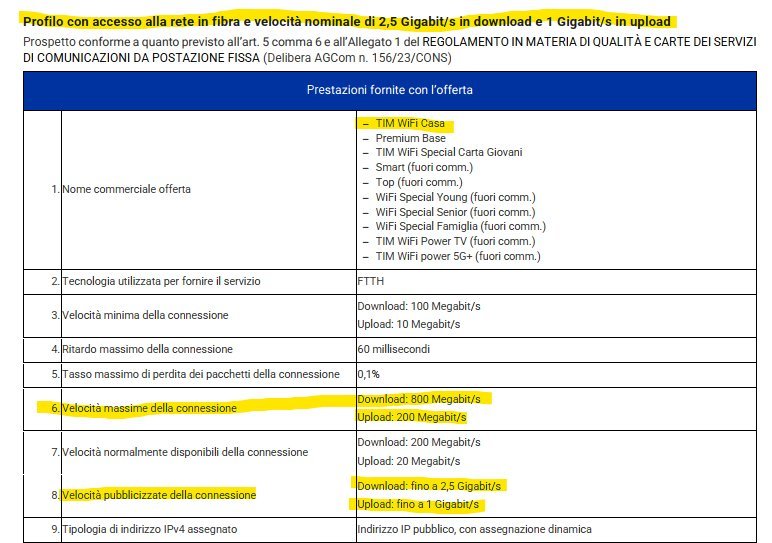

                                    Giuro, chiudiamo con una risata 😂questa non può essere solo coincidenza... 😂😂😂 esco a fumarmi una sigaretta, navigo un poco... e cosa trovo? 😂😂😂
                                    Il potere del "tracciamento" 😁
                                    TheMarsican Il WiFi: la fisica delle onde radio.
