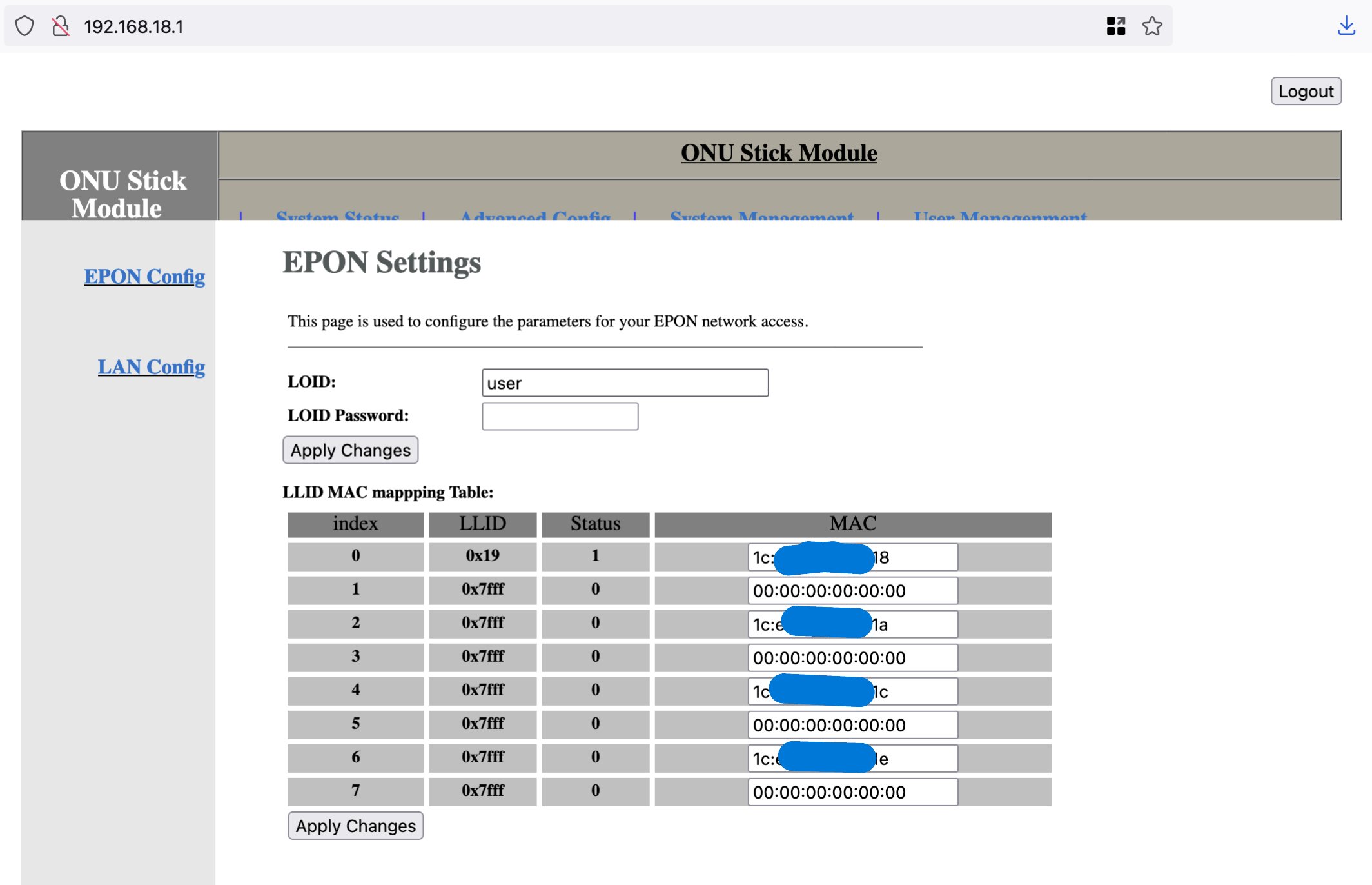

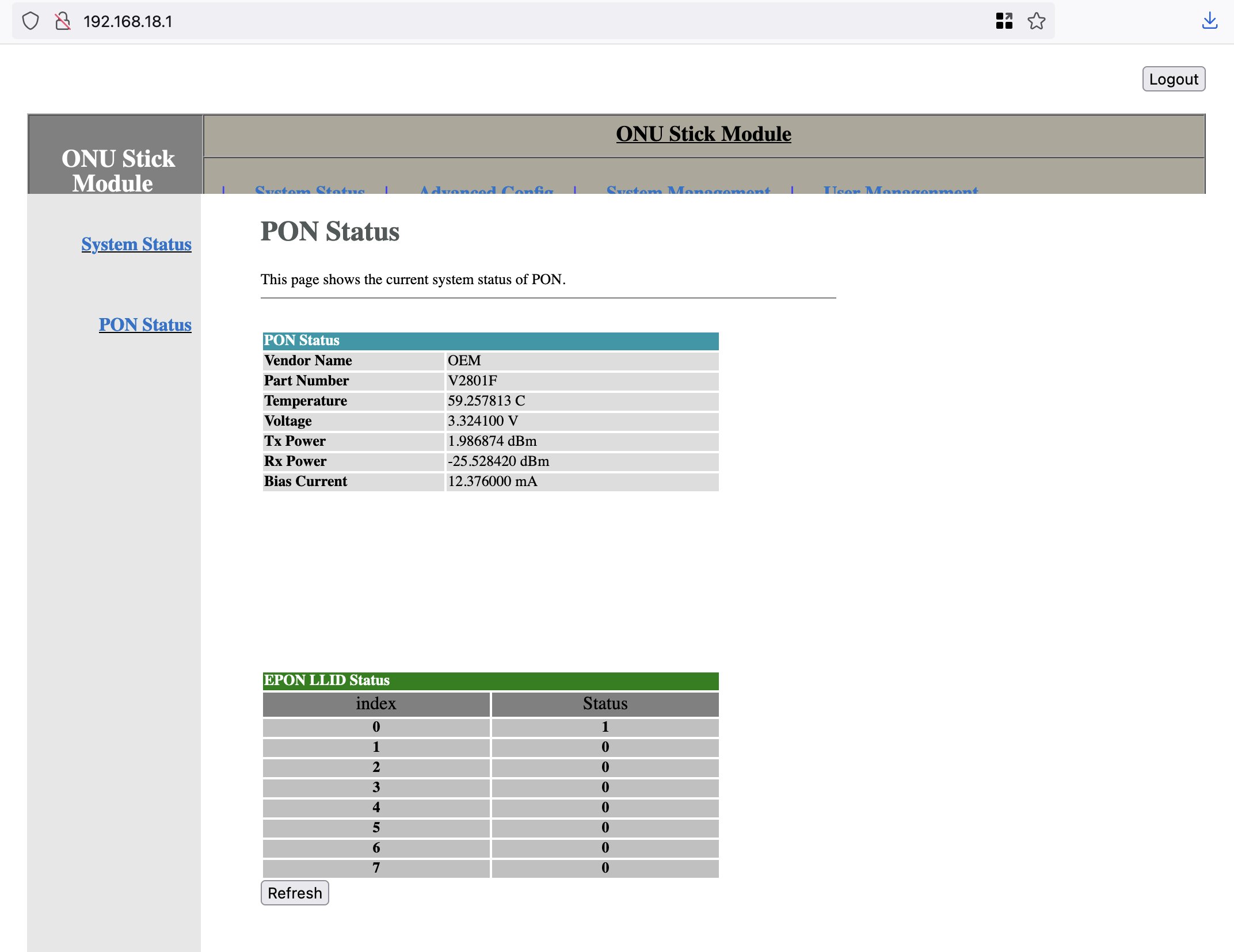

                            Per i più curiosi aggiungo 2 screenshot del ONU (gli unici potenzialmente informativi):
