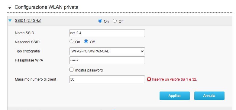

Buongiorno, sono un cliente storico Dimensione, sono sempre stato davvero molto soddisfatto del servizio. Ho aderito all'upgrade a 2,5G passando dal vecchio Frtitzy (vetustello, ma mai nessun problema) al router in oggetto. Installato, configurato, fatto tutto. Una meraviglia, tutto perfetto. Quasi... tutto... ho notato che casualmente molti devices wifi non si collegavano proprio... o si collegavano e si scollegavano senza apparente ragione. Premetto che ho separato le bande (molte lampadine connesse non gradiscono il band steering e vogliono una rete 'pura' 2.4) Mi sono scervellato, molte maledizioni... alla fine si sono scollegati anche gli smarphones dalla banda 2.4 - riuscivo a connetterli solo alla 5.
Ho notato che per un attimo, se forzavo la connessione a 2.4 appariva la scritta PUNTO DI ACCESSO MOMENTANEAMENTE AL COMPLETO.
Pensa che ti ripensa... sono entrato nel router con le credenziali di Admin ed ho visto che per ogni SSID il numero massimo di client è 32
TRENTADUE ? io ne ho il doppio, se non di più...
Non so come uscirne... devo creare altri SSID e riconfigurare... la casa ?
Qualcuno è riuscito a superare questo limite ? Ho creato più SSID uguali ma (ovviamente) non funziona... mi pare davvero assurdo che ci sia un limite di 32 devices per SSID...
mi sa che sto sbagliando io qualosa ??
GRAZIE !!

    Allora, piccolo aggiornamento. Confermo che lo ZTE non rilascia oltre 32 clients, che è assurdo... Dimensione interpella ZTE per un aggiornamento firmware.
    Confermo anche che se crei più SSID dopo i primi 32 risponde a tutto PUNTO DI ACCESSO MOMENTANEAMENTE AL COMPLETO. Odioso.
    Infine quando ha i client pieni in modo casuale i devices vedono e non vedono le reti.
    Per finire, cambiando SSID si impasticcia tutto ancora di più...
    per poter lavorare ho collegato il vecchio Fritz!box solo come repeater wifi (e ha funzionato tutto istantaneamente a meraviglia) e lo ZTE come router, ma Non è certo una soluzione ideale.... attendo lumi da Dimensione. Spero presto.... devo dire che questa situazione mi ha un po' deluso sulla mitica efficienza e reattività di Dimensione, anche se il tecnico con cui ho parlato ha capito perfettamente tutto e pare si stia adoperando...

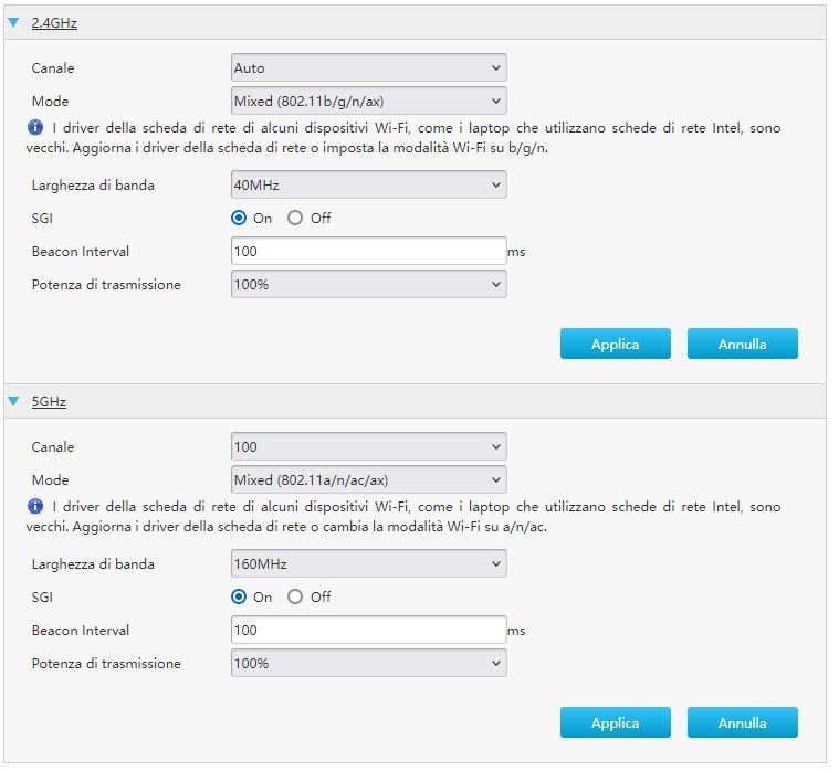

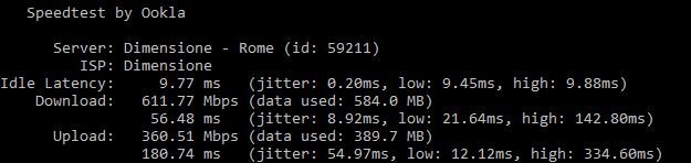

        Ditemi pure se sono OT ma parlando del router Dimensione, com’è possibile che vada a velocità bassissime in WI-FI (40Mbps down) quando con uno scrauso TP-Link messo di fianco lo stesso notebook mi raggiunge anche i 1.3Gbps in down/900 in up?
        C’è qualche impostazione che devo cambiare? Qualche parametro che potrebbe migliorare le prestazioni? I test li ho fatti a meno di 2 metri di distanza, con vari sistemi operativi sempre sullo stesso notebook che monta una Intel AX210.
          5GFTW C’è qualche impostazione che devo cambiare? Qualche parametro che potrebbe migliorare le prestazioni?
          Io ho impostato così:
          Con una Intel AC 8265, su 5Ghz a circa 2,5 metri (air-link 866/866), con visivibiltà diretta sul router:
          Sono esattamente le mie impostazioni, anch’io sono a vista del router
