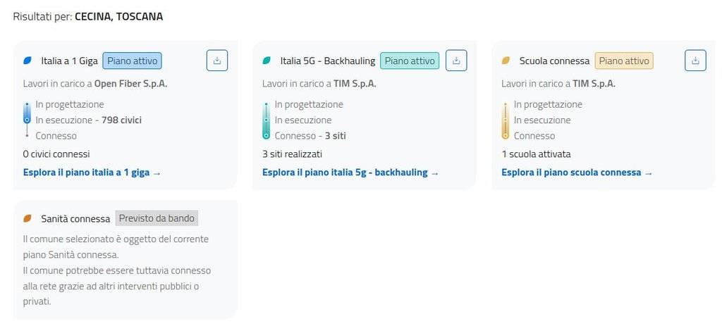

                  Lorenzo1635 esito wak in esistente e risulto nel bando di openfiber

                    Ok, bene, quindi verrai coperto da OpenFiber entro il 2026 (le consultazioni P1G sono vincolanti).
                    Di che comune si tratta? Giusto per sapere se è disponibile lo stato di avanzamento lavori.

                          Non hanno ancora iniziato o sono agli inizi.

                            Lorenzo1635 lavori non ne vedo al momento
                            Lorenzo1635 non mi meraviglierei se pagano la penale pur di non completare...che poi alla fine non pagano ugualmente
                              rgbsyst3m non mi meraviglierei se pagano la penale pur di non completare...che poi alla fine non pagano ugualmente
                              Oddio, io non sarei così pessimista. Il progetto con i suoi tempi sta progredendo (la FTTH costa meno agli operatori che la xDSL). Però a te la valutazione.
