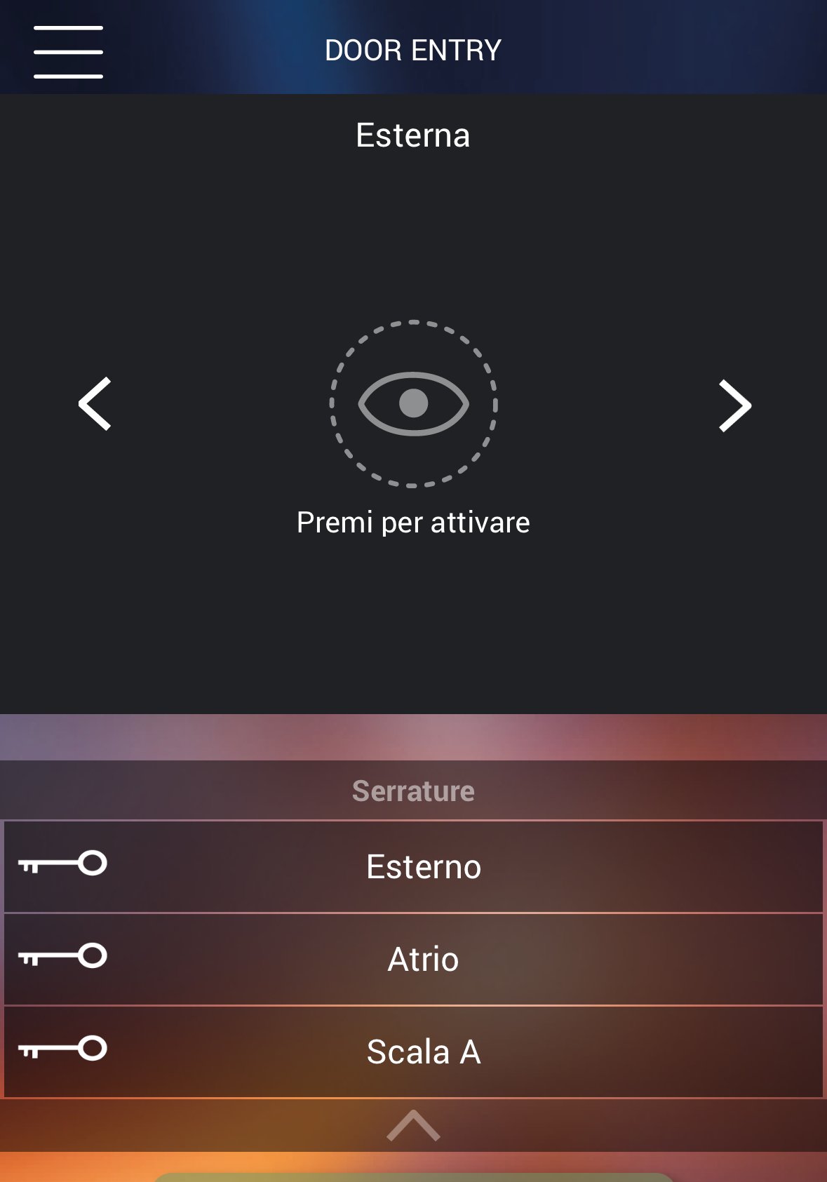

Sono un felice possessore di un ring intercom, acquistato in offertacon cui rispondo e apro tranquillamente il portone di ingresso del palazzo.
Da un mese, è stato installato un cancello all'esterno della galleria con una nuova pulsantiera.
L'installatore ha detto che il bTicino capisce quando qualcuno suona dal cancello e l'unico pulsante per aprire apre appunto il cancello. Se qualcuno suona dal portone, lo stesso pulsante apre il portone.
Il ring non dovrebbe riconoscere tutto ciò e infatti mi continua a funzionare solo per il portone di ingresso e non per il cancello.
Qualcuno ha una soluzione alternativa?
Ho letto da qualche parte che un tipo ha installato un altro ring sulla stessa app e configurato per il secondo citofono (nel mio caso: cancello) e tutto funziona egregiamente.
Qualcuno ha provato?
Collegare il secondo ring significa mettere altri 2 fili sopra quelli del citofono e del primo ring?
