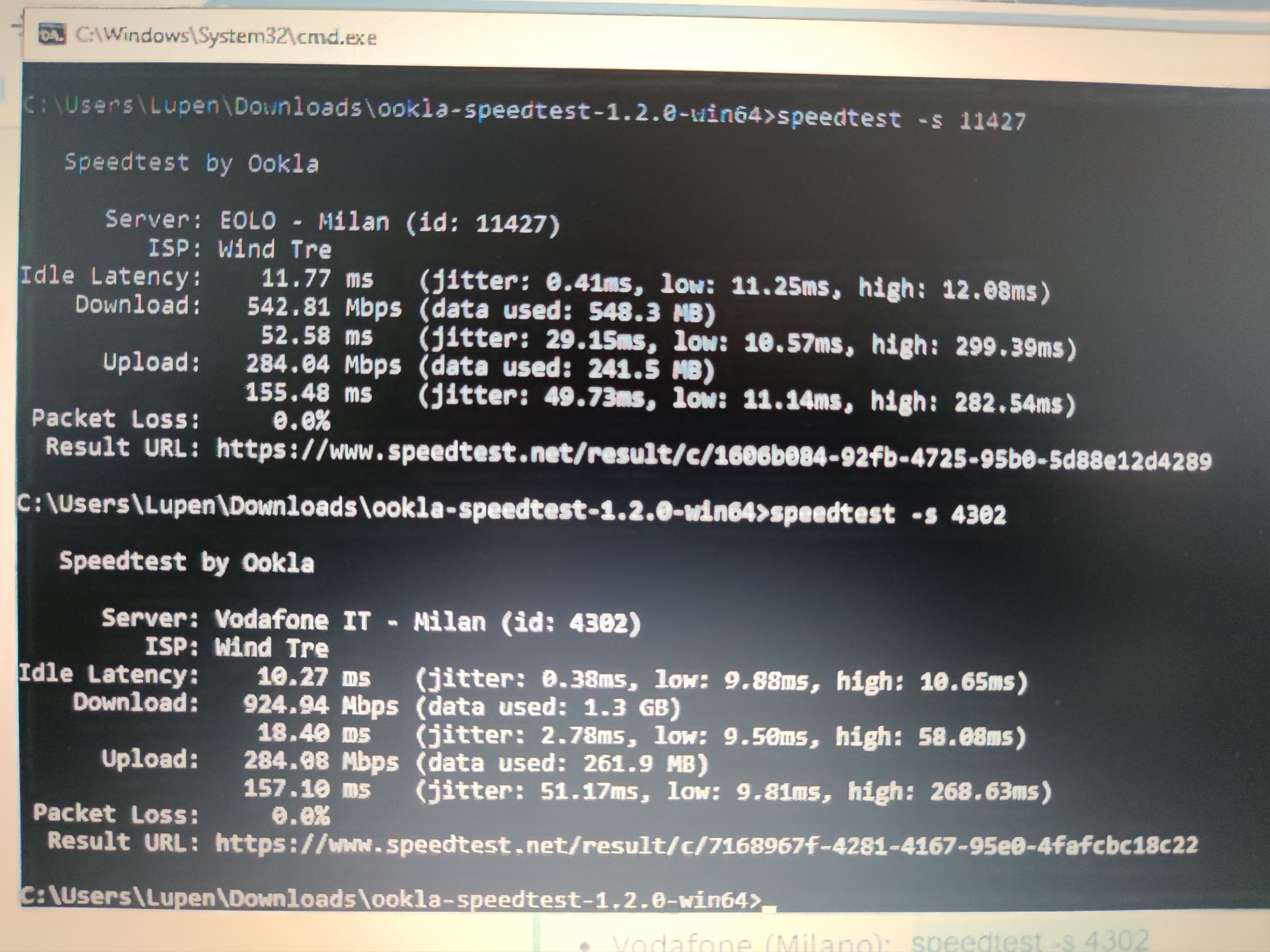

Detto ciò, l'unico modo che abbiamo di testare veramente il comportamento della linea è fare gli speedtest tramite un PC collegato con il cavo ethernet al router.
Gli speedtest vanno fatti seguendo questa guida: https://fibra.click/speedtest/

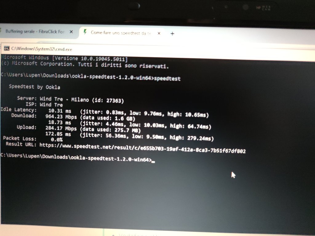

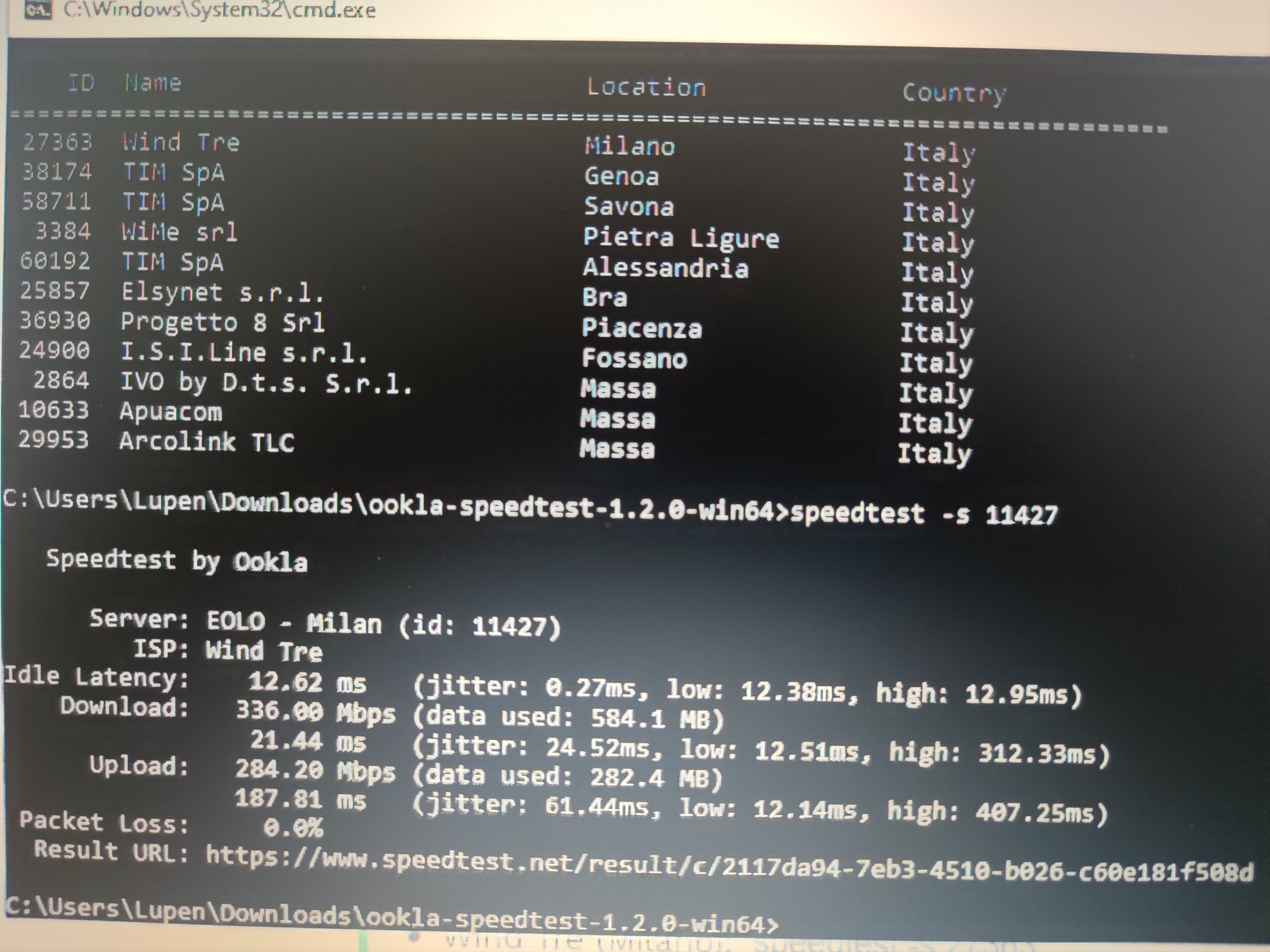

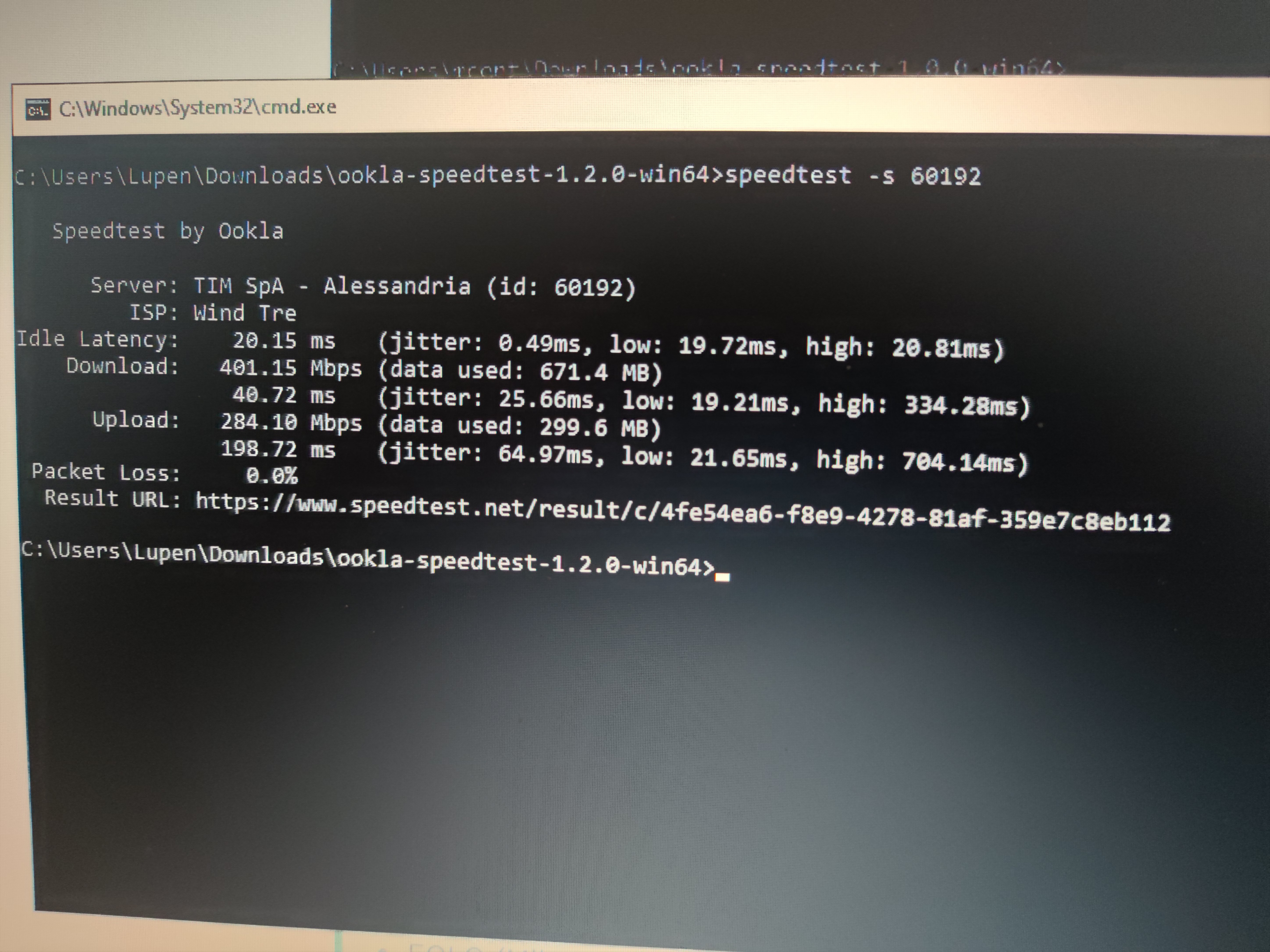

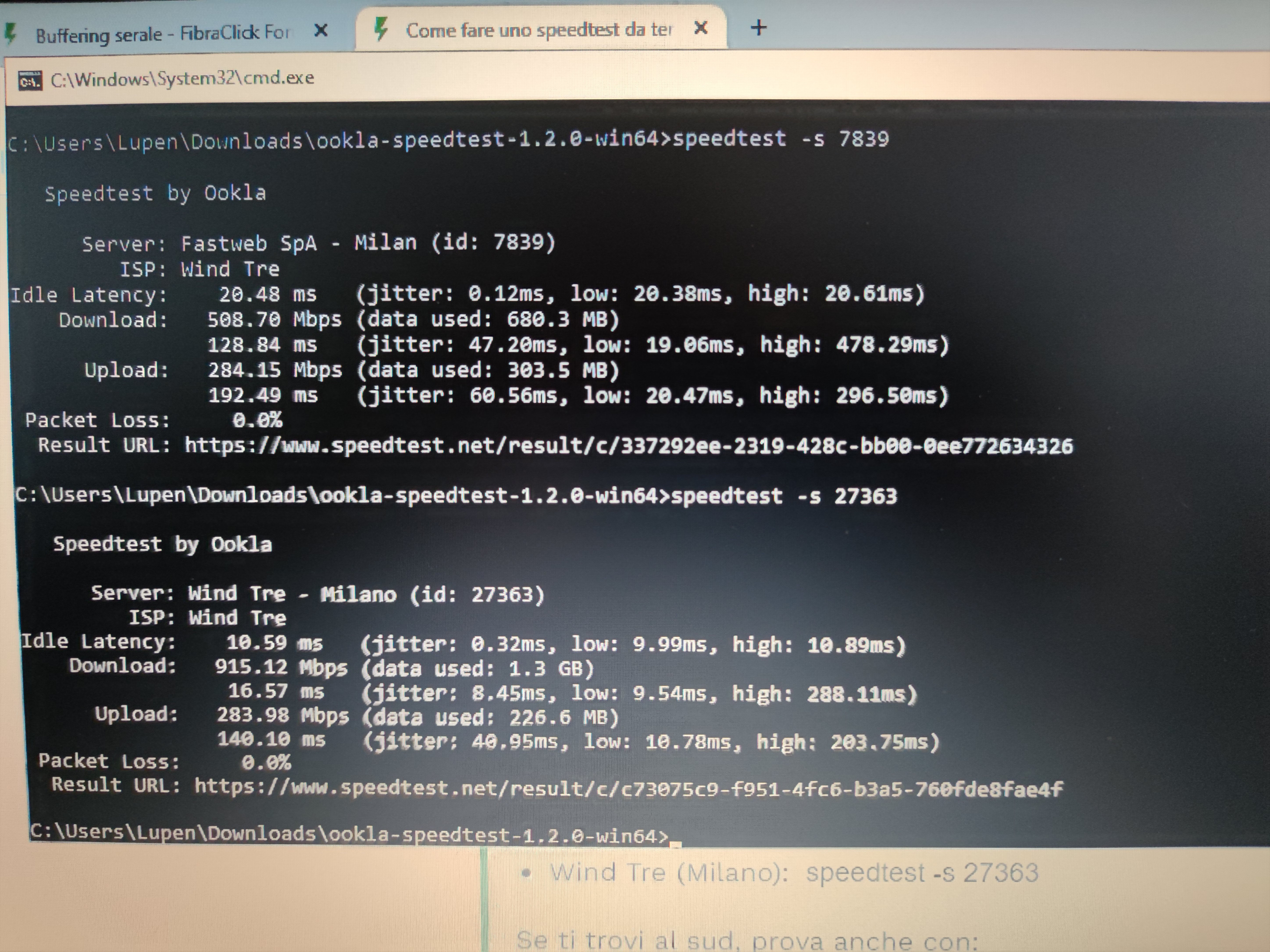

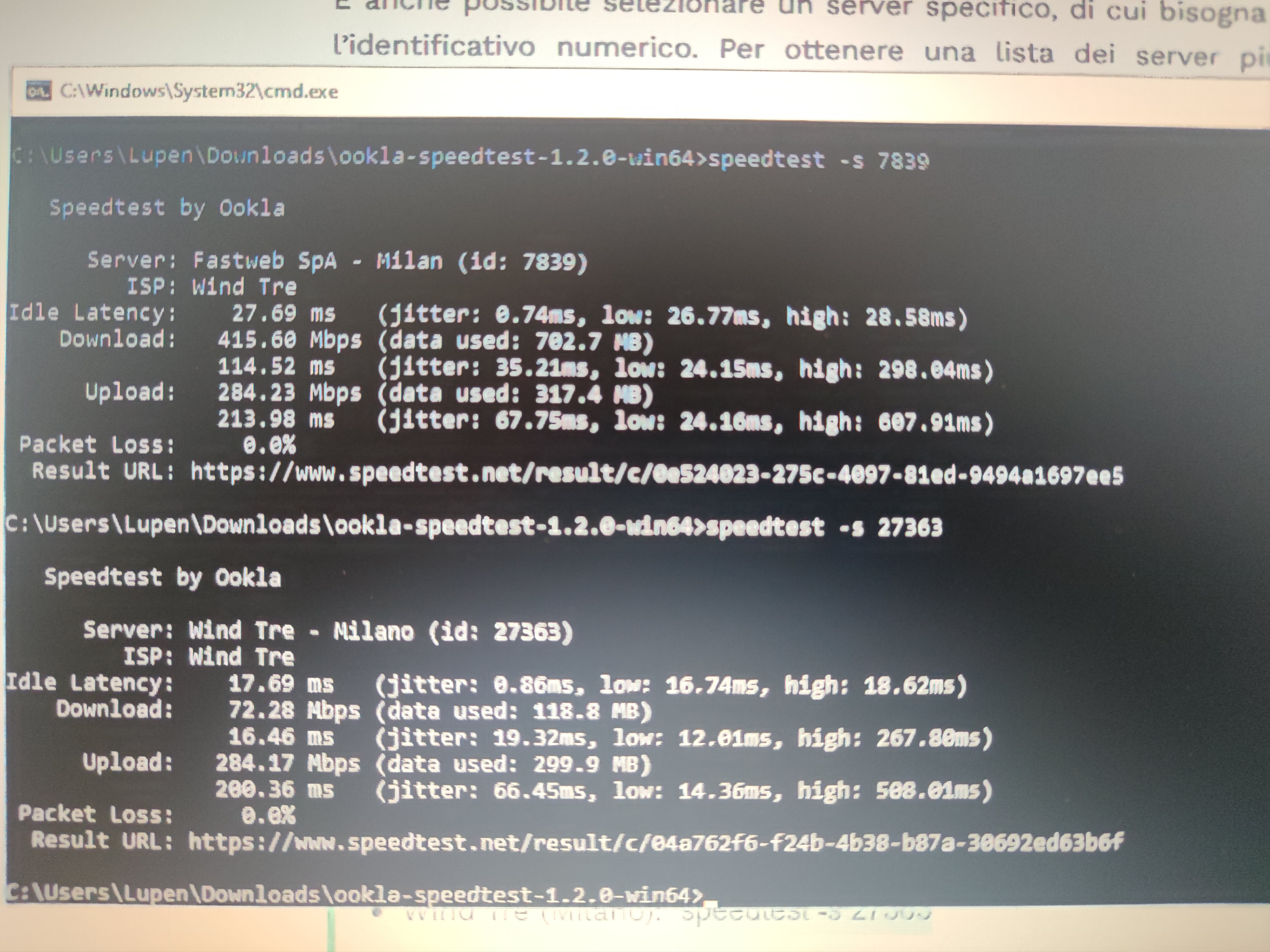

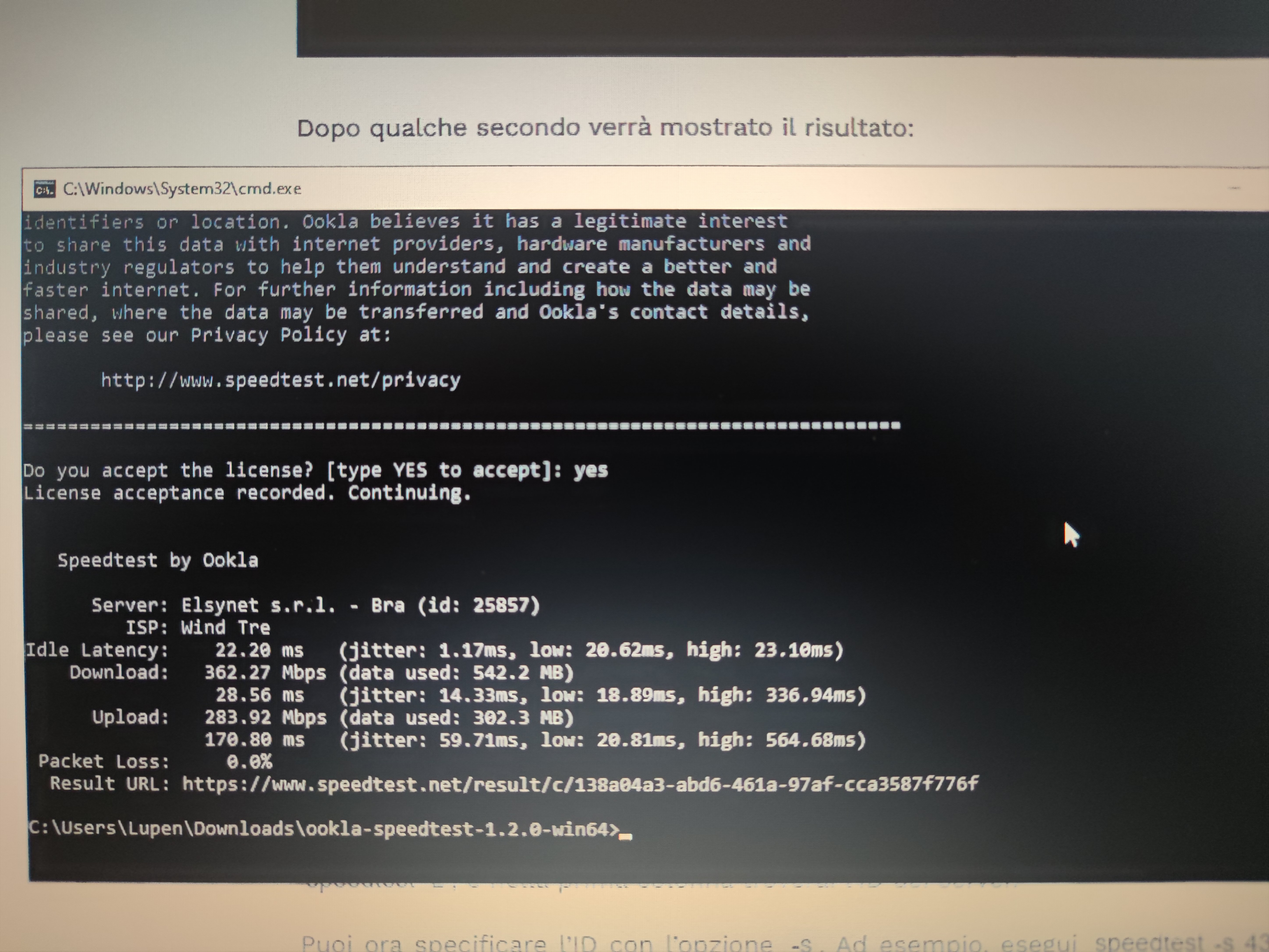

    TheMarsican buonasera e scusa il ritardo,parto col dire che purtroppo ho solo un notebook che avrà sui 15 anni.
    Ho eseguito alcuni speedtest di quelli indicati nella guida spero di aver fatto correttamente.
    Allego le foto.
    Se devo fare altro(magari con quel pingolotter) che un altro utente mi aveva indicato)fatemi sapere.
      Franco777
      Sembrano molto altalenanti come risultati.

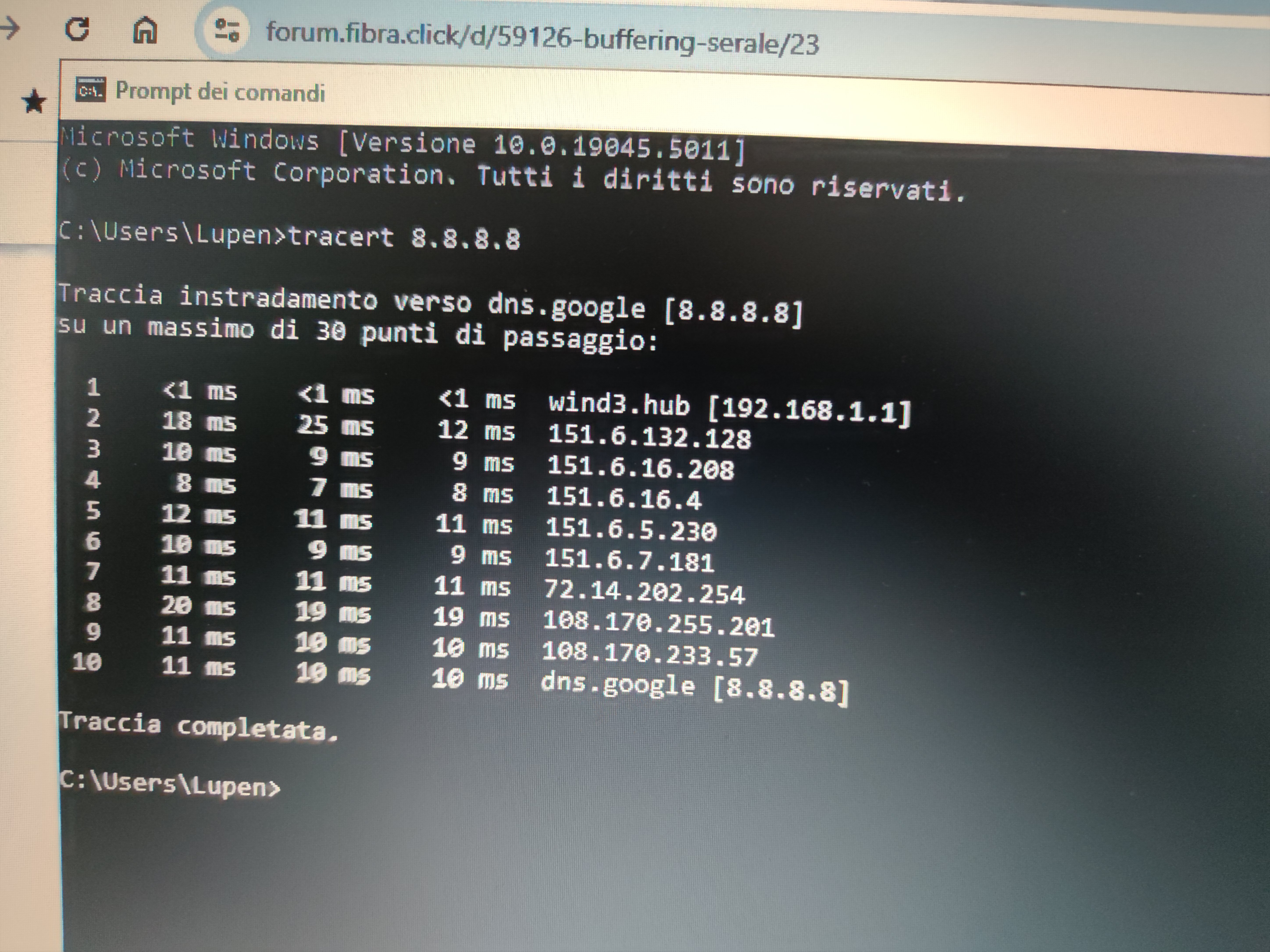

      Comunque si, prova anche test come PingPlotter verso 8.8.8.8 e 1.1.1.1.

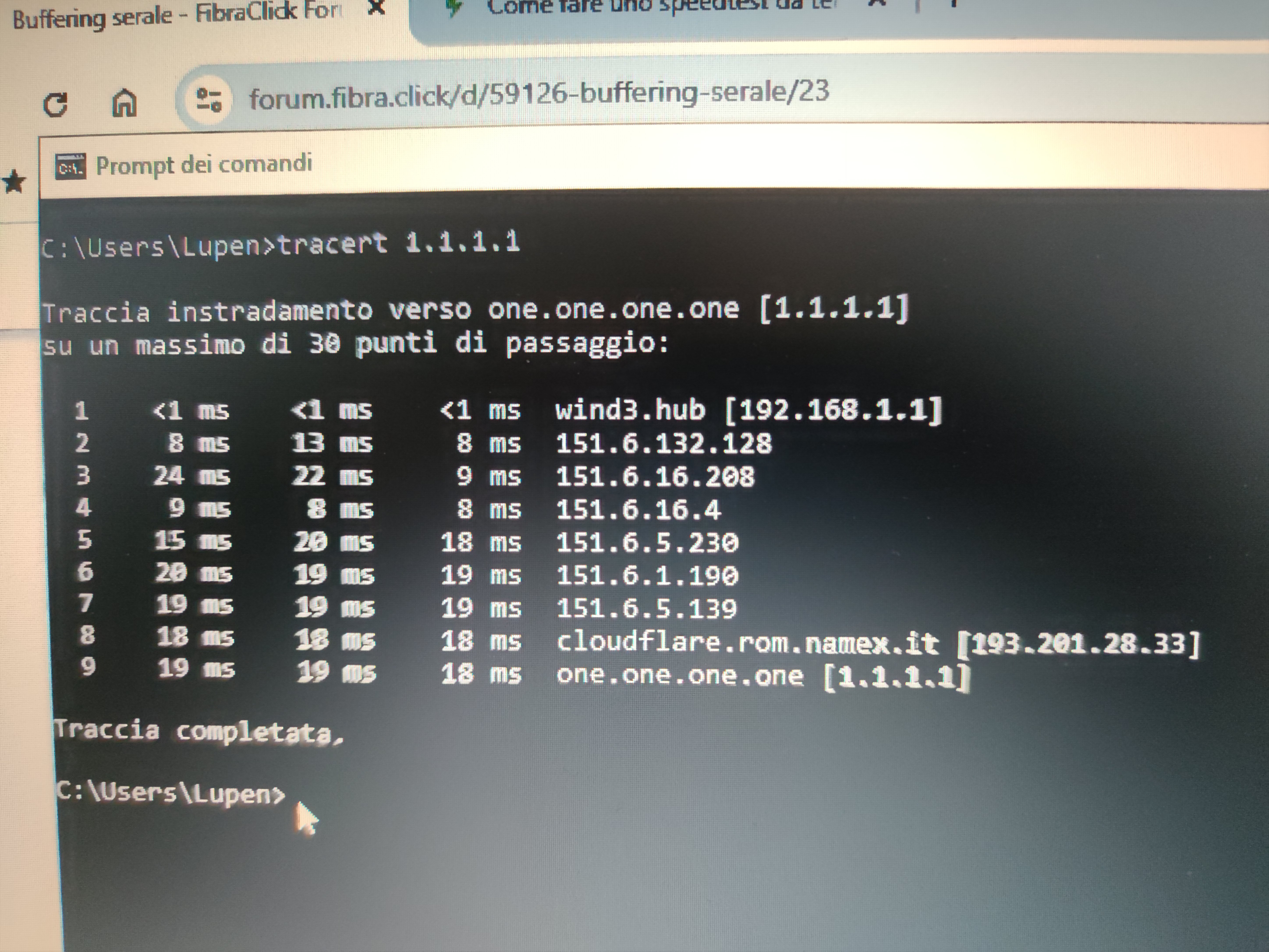

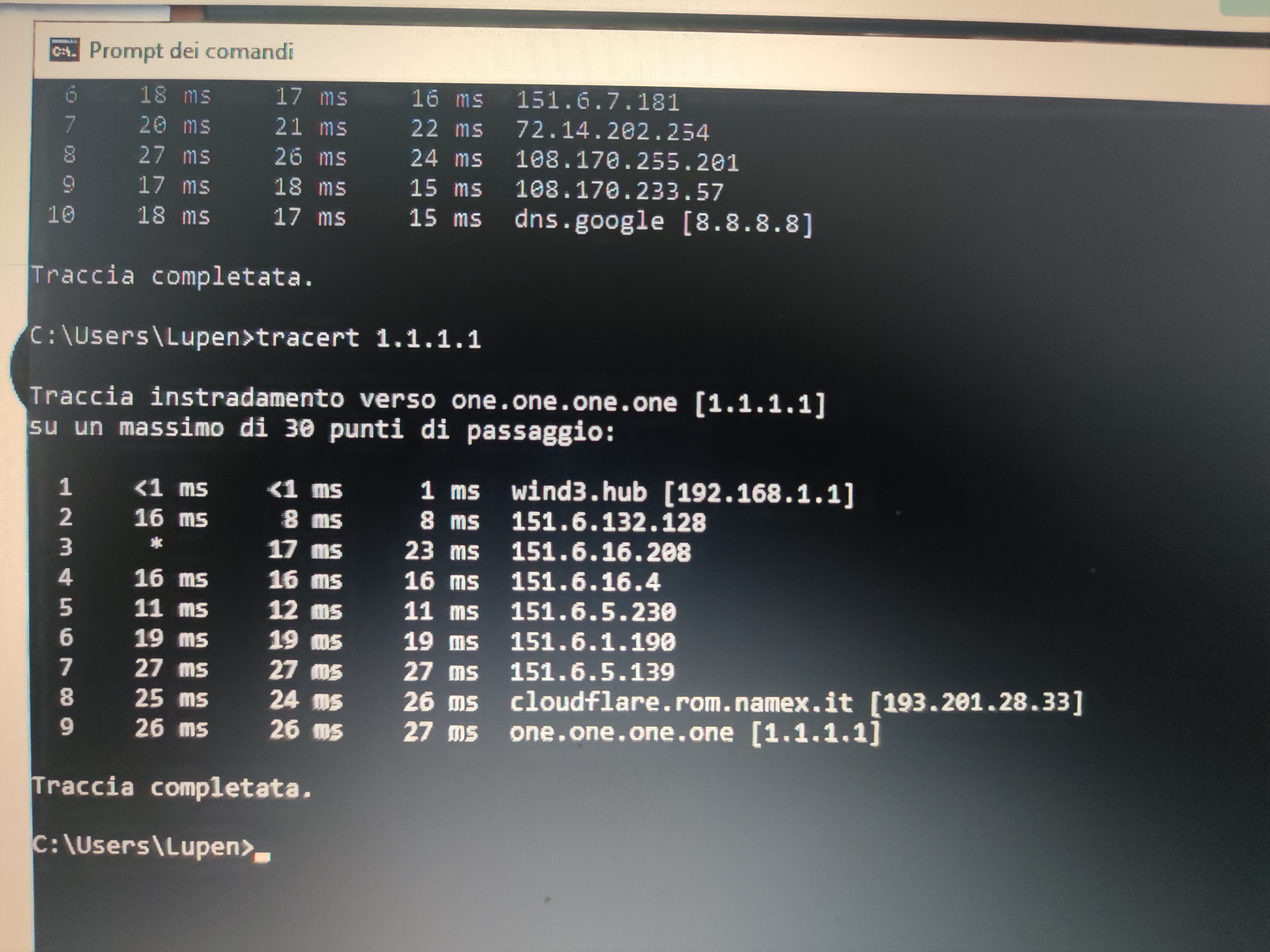

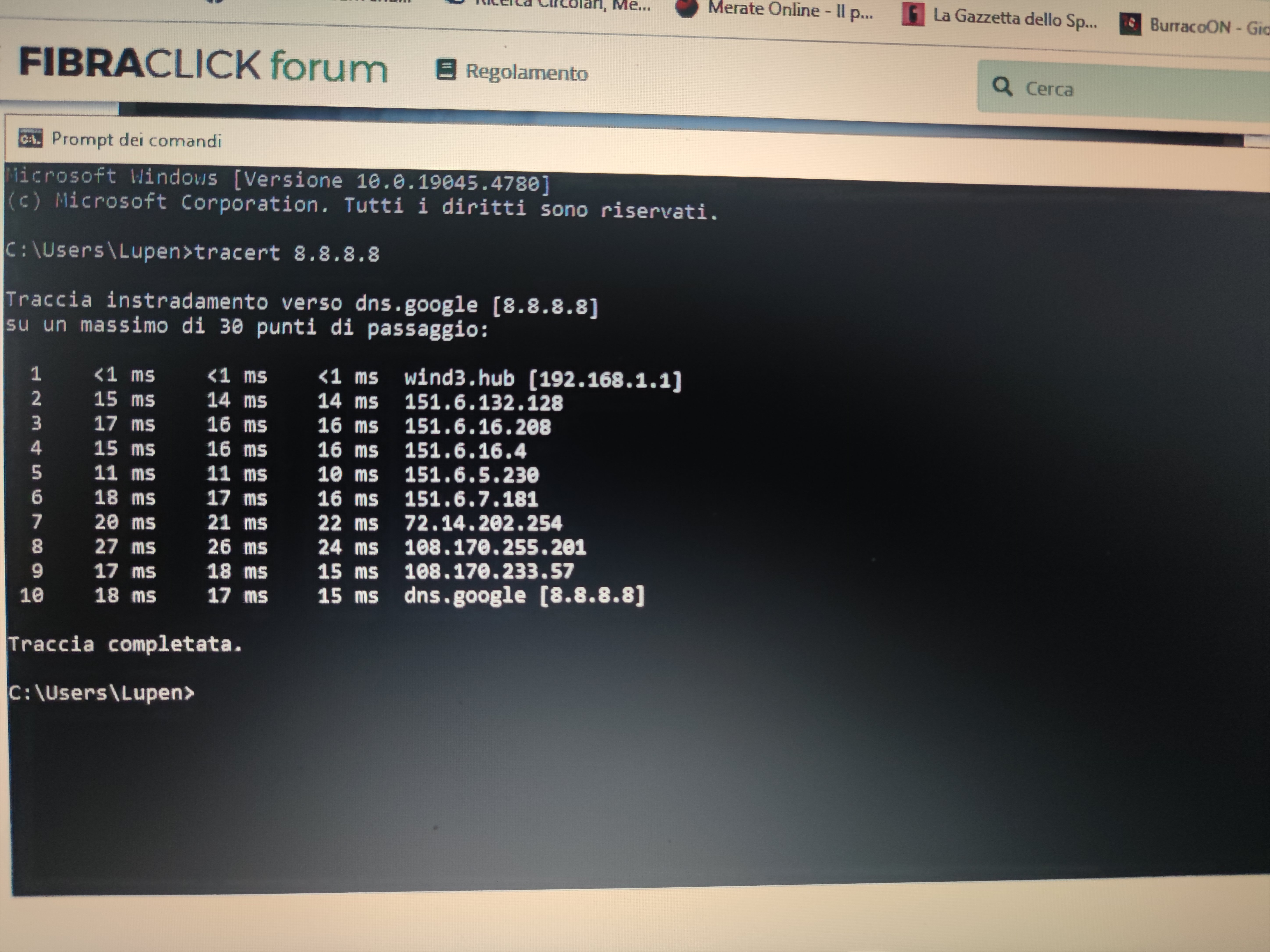

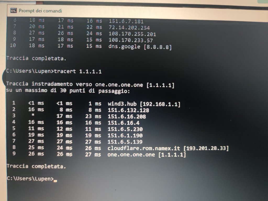

      Ed anche dei Traceroute sempre su queste destinazioni da CMD Windows.
      I comandi sono:
      tracert 8.8.8.8 e tracert 1.1.1.1.
        Franco777 L'upload è al massimo per una linea con profilo 1000/300 come credo sia la tua. Il download è limitato dalla scheda di rete del portatile, che non arriva ad 1000 Mbps

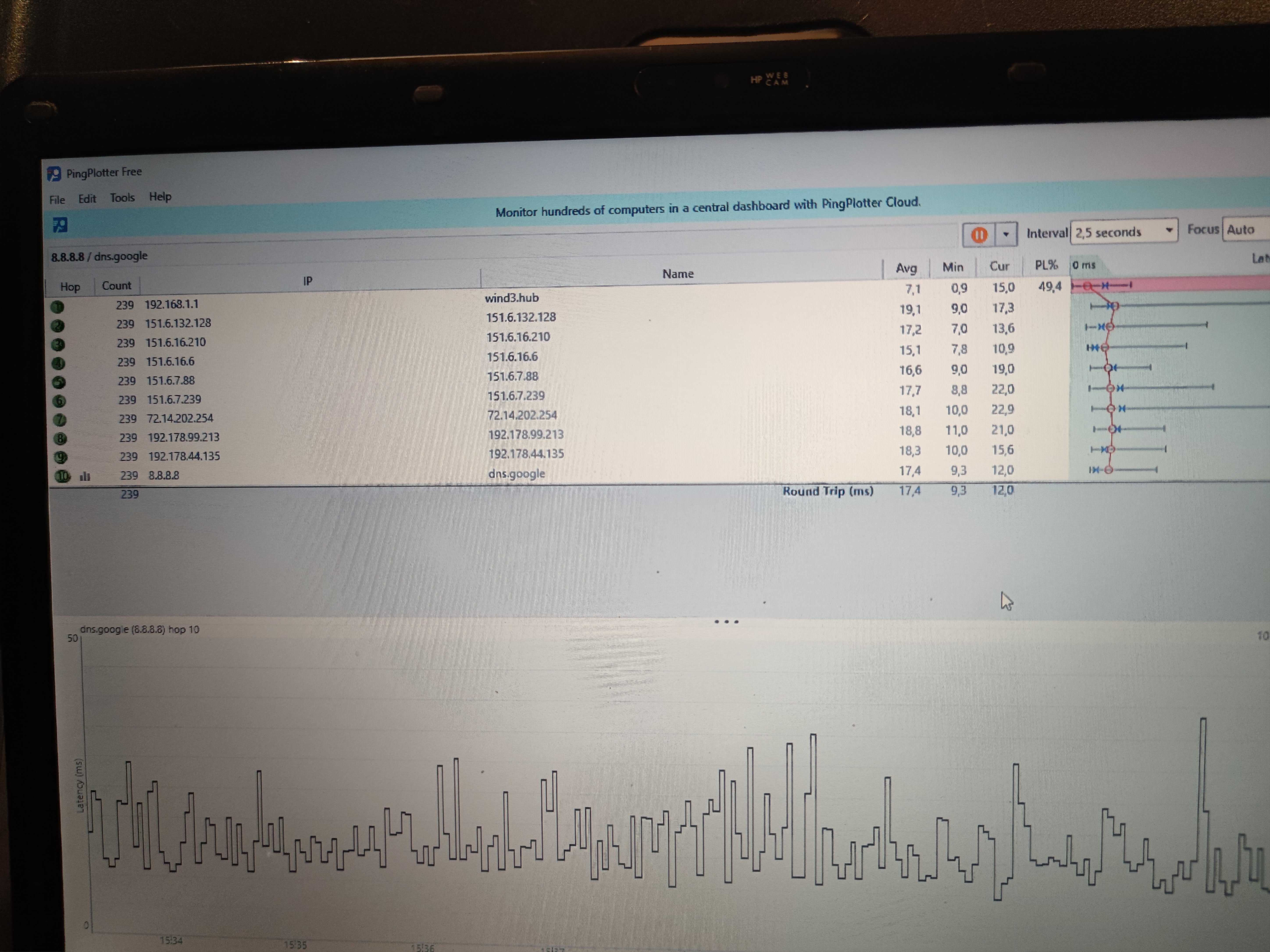

        Non conosco pingolotter,ho inserito i numeri che mi hai detto Nella linea di ricerca in alto è dato l'invio .

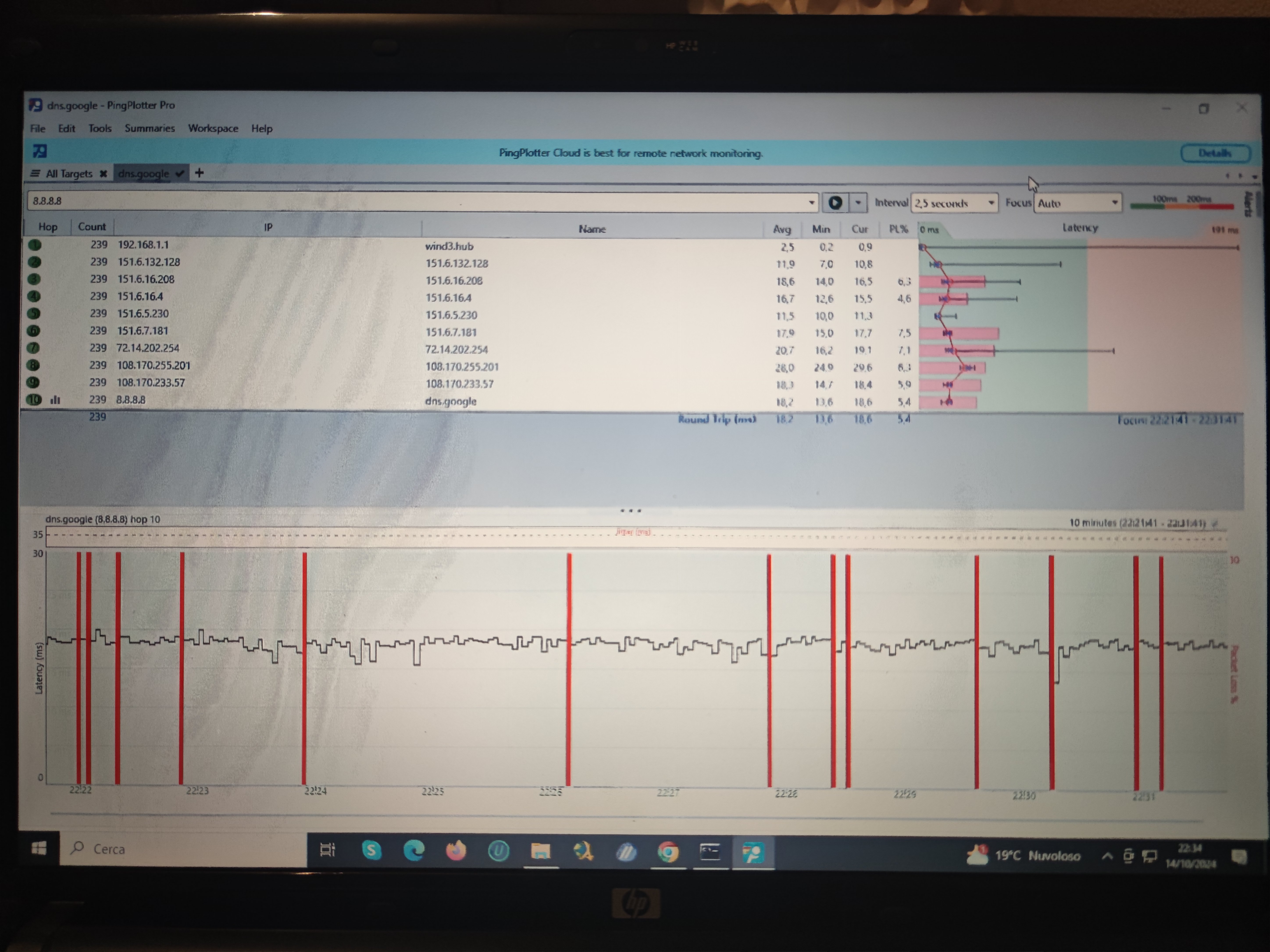

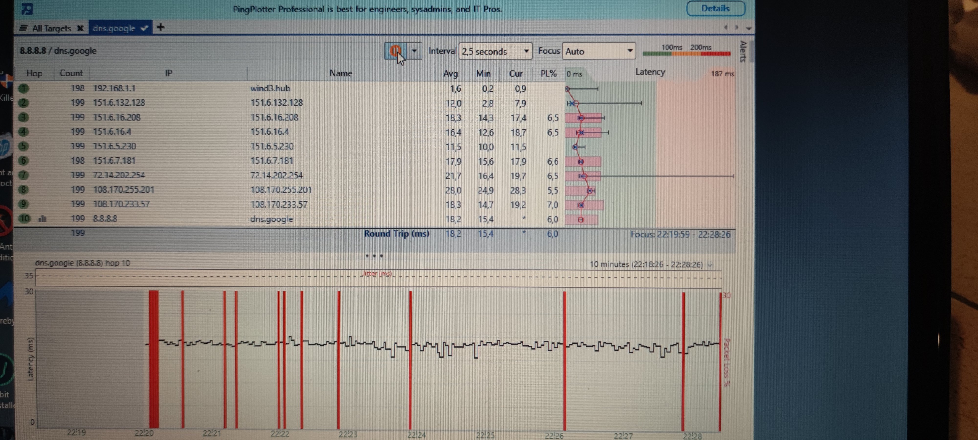

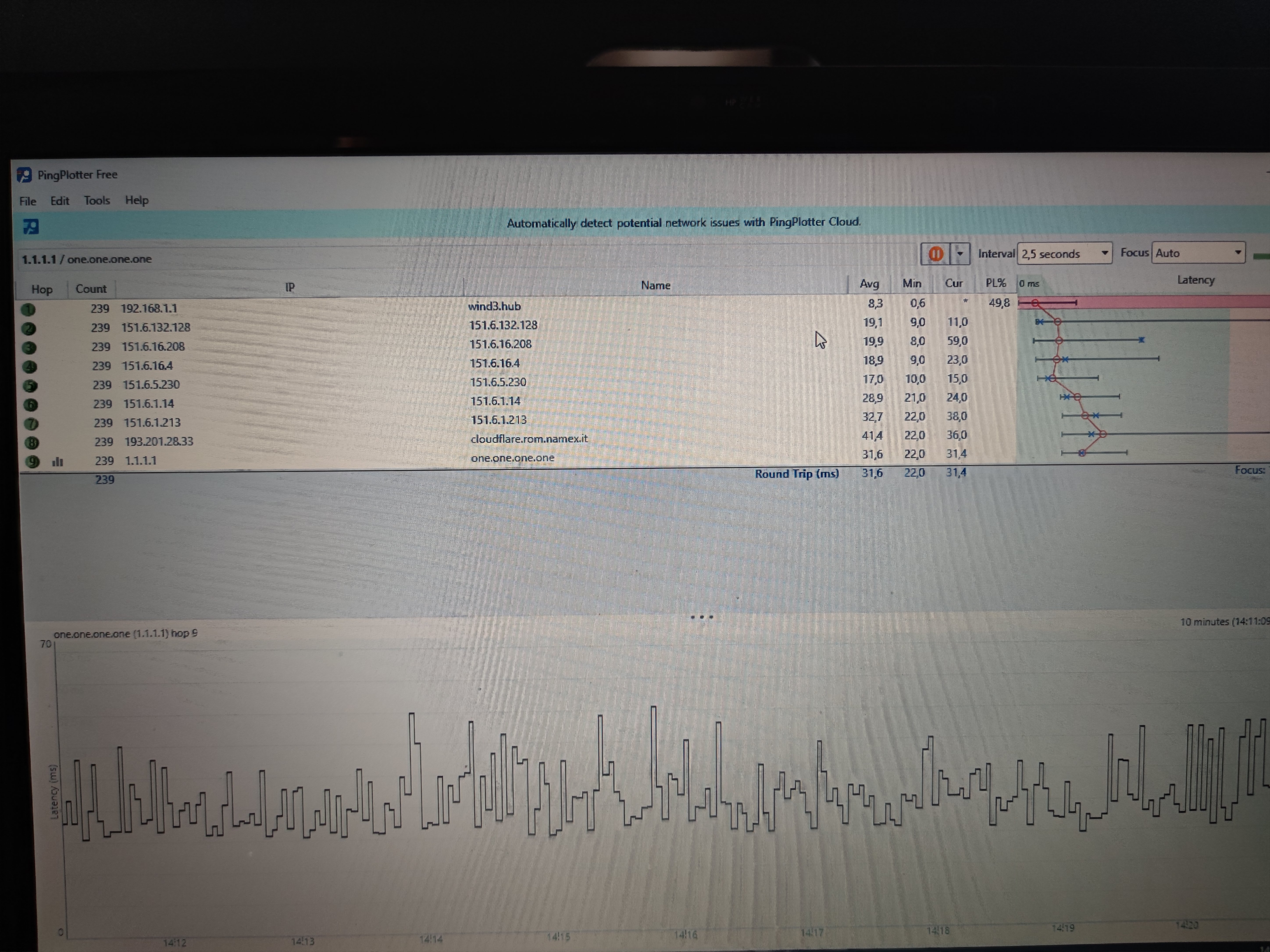

        Ora vedo la parte alta tutti questi numerini che cambiano e nella parte bassa una schermata a modi elettrocardiogramma con delle strisce rosse. Devo aspettare che completa o ti posso mandare una foto?
          Franco777 Devo aspettare che completa o ti posso mandare una foto?
          Fai passare circa 10 minuti di test, lo fermi e poi posti lo screenshot qui.
            Franco777
            Sembrano esserci delle perdite di pacchetti molto importanti sul tragitto che i dati fanno.
            Tutto imputabile a Wind3 sicuramente.
            Calcolando che molti nodi potrebbero scartare i pacchetti ICMP, quelli utilizzati da pingplotter, ma secondo me è questo il problema che tu noti.
            Non un fatto di velocità in sè quanto il tragitto che Wind3 ti fa fare porta a perdite alte di pacchetti.
            Diciamo che queste problematiche con Wind3 in area bianca sono abbastanza diffuse.
            Se riprovi poi questi test di mattina presto oppure ad ora di pranzo possiamo capire se ci sono differenze.

                      TheMarsican Si, potrebbe essere saturazione dei nodi in cui WInd3 fa passare i tuoi dati.
                      Non è in loss il BRAS quindi o OF sta facendo magie o è davvero la rete di Wind3 che và in perdita a valle della consegna.

                        Lorenzo1635 Non è in loss il BRAS quindi o OF sta facendo magie o è davvero la rete di Wind3 che và in perdita a valle della consegna.
                        Esatto.
                        Ammettendo pure che parte del PL registrato sia dovuto ai nodi che scartano ICMP, resta comunque molto alto ed avviene tutto dopo il BRAS.

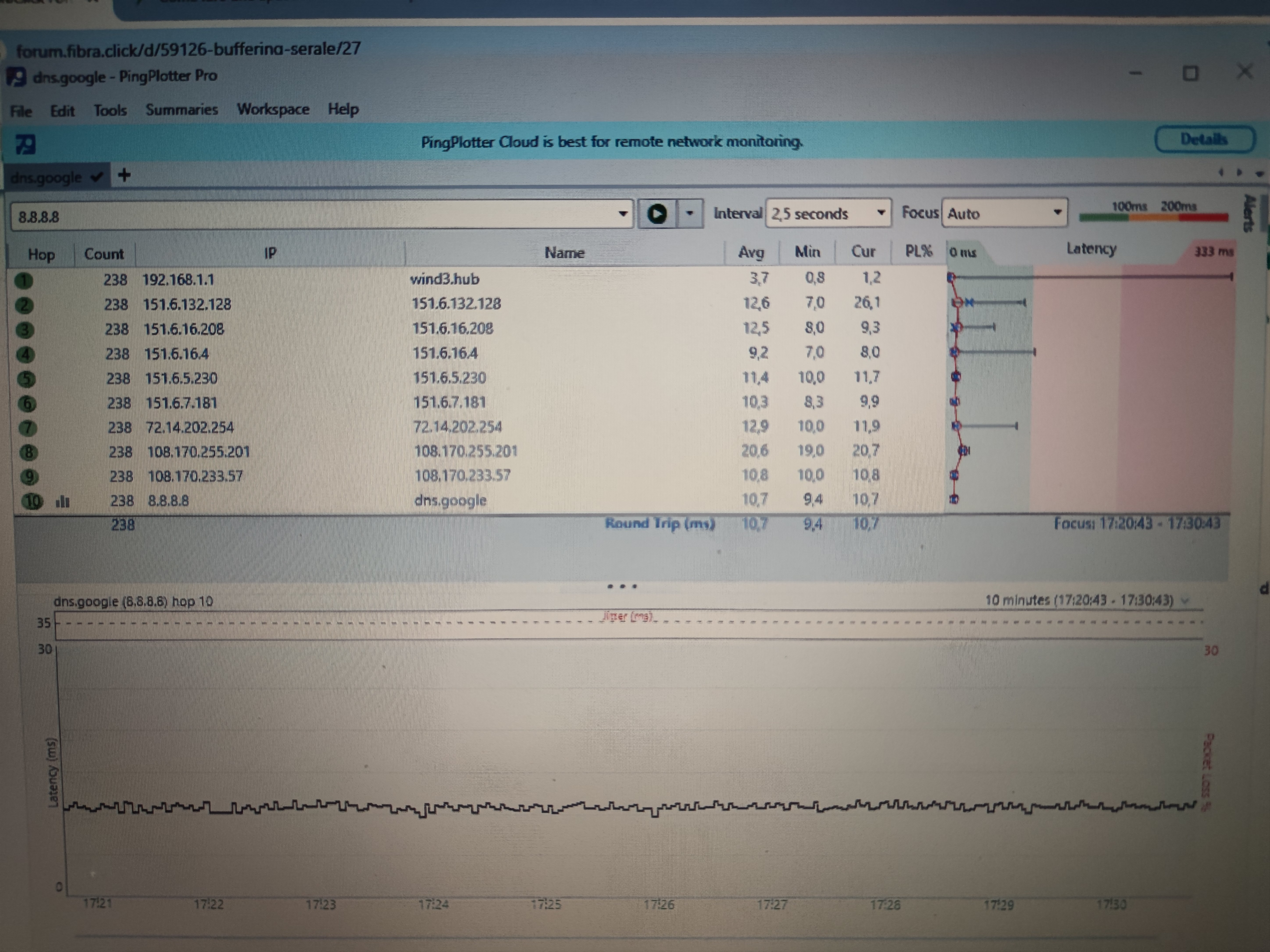

                            TheMarsican ecco le foto fatte alle 17 eccetto l'ultima fatta alle 18
                            Scusate per la qualità delle foto...
                              Franco777
                              Abbiamo confermato i problemi di saturazione di Wind3, infatti come puoi vedere non si nota nessuna perdita di pacchetti da PingPlotter.
                              Oltretutto la banda disponibile in download è nettamente maggiore.
                              L'unico modo per evitare queste problematiche è effettivamente cambiare operatore, purtroppo però hai il maledetto vincolo costosissimo di Wind3.
                              A te la scelta su cosa fare.
