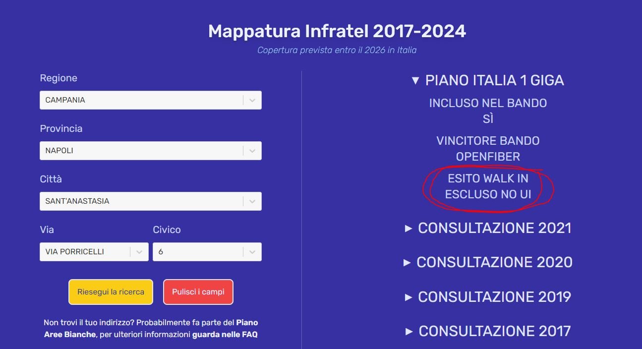

          Pensa te che sfiga, il civico 6 è stato escluso dal bando Piano Italia 1G con OpenFiber perchè ritenuto senza UI.
          Quindi niente FTTH.

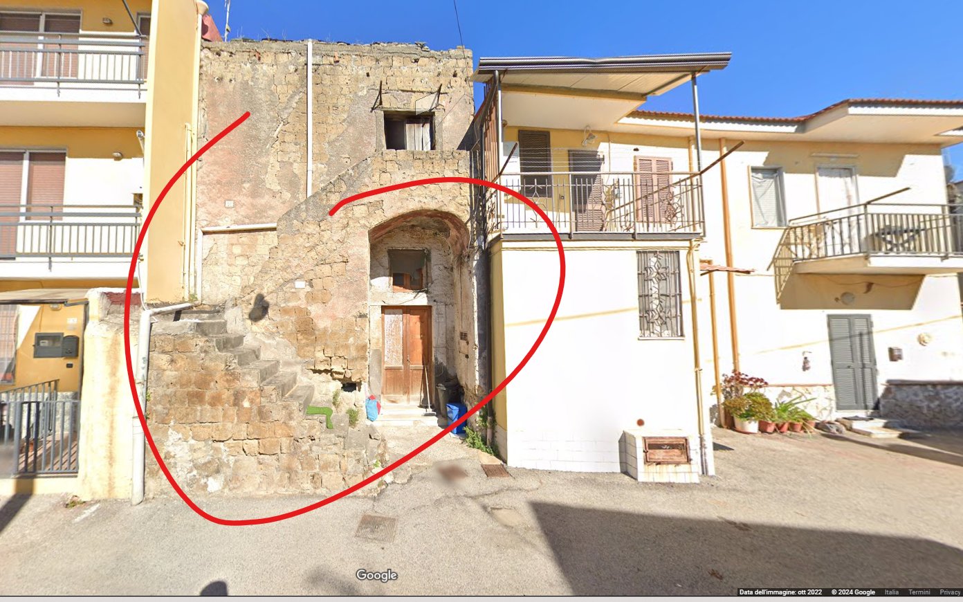

          Rob3rt0 poi Open Fiber ha addirittura portato la fibra e quindi adesso c'è la predisposizione per attivare FTTH. Letteralmente davanti l'ingresso di casa mia, attaccato al muro, scende un cavo nella strada (che se seguito a ritroso entra in un terminale con scritto "Open Fiber | next", a sua volta collegato a tutta l'infrastruttura open fiber della strada) e accanto ad esso spunta fuori una guaina con un altro cavo all'interno. E questa (a detta di un tecnico che fece un sopralluogo) è la predisposizione per attivare la fibra FTTH, che quindi è effettivamente disponibile a casa mia.
          Il tuo civico è stato escluso:
            Rob3rt0 questa ? Ristrutturata naturalmente

                MicheleBandinu Sisi è quella, ma è totalmente diversa e lì non sono ancora presenti i cavi installati da Open Fiber qualche mese fa, che altrimenti si vedrebbero passare sopra le pareti delle case gialle accanto alla mia.
                  Rob3rt0 Sostanzialmente, se ho capito bene, hanno escluso il mio civico perché non era abitato ai tempi? O non è questo il motivo?
                  Se le condizioni erano quelle che si vedono da Maps, si è stato considerato come NO UI e quindi escluso.
                  Come giusto che sia, se passano a fare il sopralluogo e l'edificio è pressoché un rudere come possono considerarlo abitato?
                  Quindi OpenFiber con il Piano Italia 1G, che è blindato e non si possono chiedere censimenti, è da escludere.
