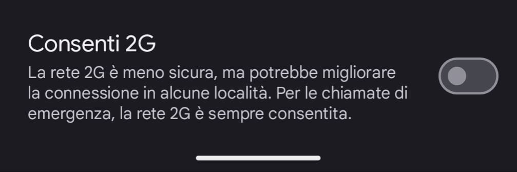

Sul mio smartphone già da tempo c'è l'opzione per disabilitare la rete 2G perché "non sicura", ma dall'esempio che hanno mostrato nel video non sono sicuro che sia sufficiente per limitare un attacco di quel tipo...
Nel senso, se io anche disattivo la rete 2G del mio dispositivo (e non credo che in quel momento Linus, la "vittima" dell'hacking nel video, fosse connesso in rete 2G) cosa impedirebbe ad un terzo di intercettare comunque SMS o chiamate a me destinati tramite le vulnerabilità di SS7?
